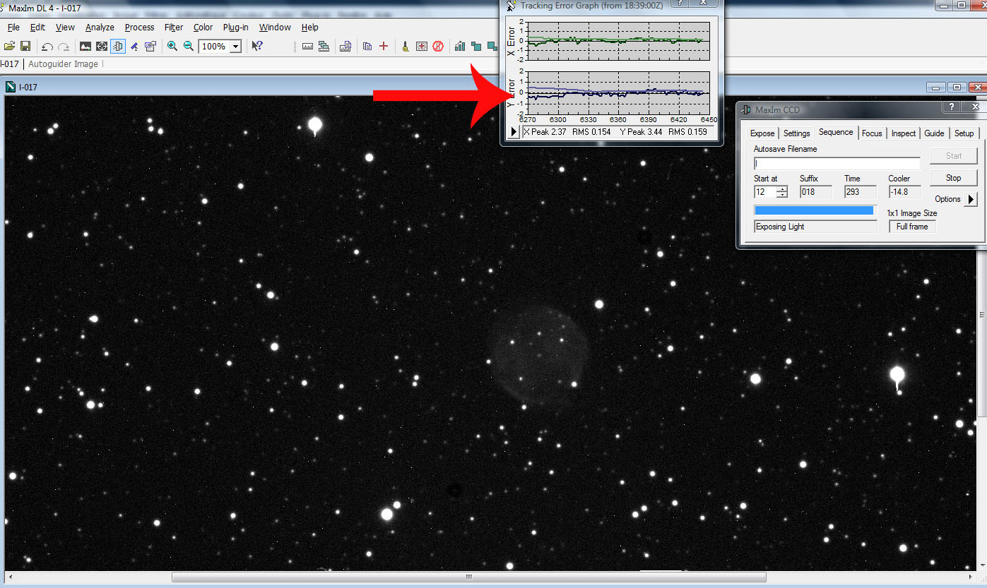

Voici une autre capture d'écran, suivi DEC très correct après une MES au viseur qui me demande 2 mn max.
Effectivement, une MES rapide au viseur Losmandy est suffisante à condition que le viseur soit bien réglé. Je m'en contente moi aussi et je vérifie que la dérive est lente.
Ta capture d'écran du suivi m'interpelle : un RMS à 0,15 (pixel ou " ?) avec des pointes à 3 (s'agit-il des écarts liés au dithering ?). Une valeur moyenne que je n'ai jamais atteinte, et dont je ne me rapproche que par ciel très calme. Et puis "rattrapage rapide après dithering" : ça ne me parait pas si rapide que ça. J'en déduit que tu guides à très faible agressivité mais je ne connais pas Maxim DL.
Oui le dithéring décroche la courbe, c'est normal et c'est comptabilisé par MaximDL. Tu as ces écarts de dithéring sur l'image en début de post. Les écarts sont en pix.
