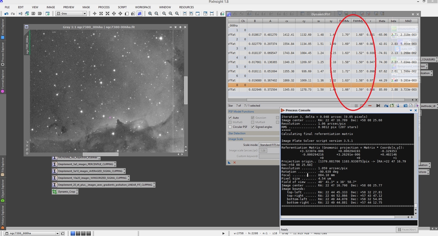

Tout a fait d'accord, ici les 880mm de focale combinés au petits pixels du CCD permet de faire de la photo a la limite des conditions atmosphériques.
Ceci étant la lunette est pas loin d'être au taquet (diamètre de la tache d'airy dans le vert : 10um )
L'échantillonnage de cette config est de 1.06arcsec à f7.3, la fwhm de cette image était comprise entre 1.6 et 2 pixels.
Binning 1 pour cette sorcière, le 2 sera réservé au seeing >3" et aux couches rgb.

D'après taka le spot d'une étoile de TSA + flattener est de 7um RMS soit une fwhm minimale théorique de 1.53 pixels.
Converti en seconde d'arc (x echantillonnage) on arrive a 1.63 arcsec de résolution théorique.
En pratique j'ai obtenu ceci :
Pour une fois la théorie et la pratique concordent :)et les 120mm ont pu être exploités a fond car le seeing a été coopératif.

Par contre ne tient pas trop compte des valeurs FWHM de Pix, elles sont fausses, ils ne font de pas courbe de gauss pour l'evaluer.
Je bosse pas mal sur le sujet , je finalise un logiciel d'analyse.
