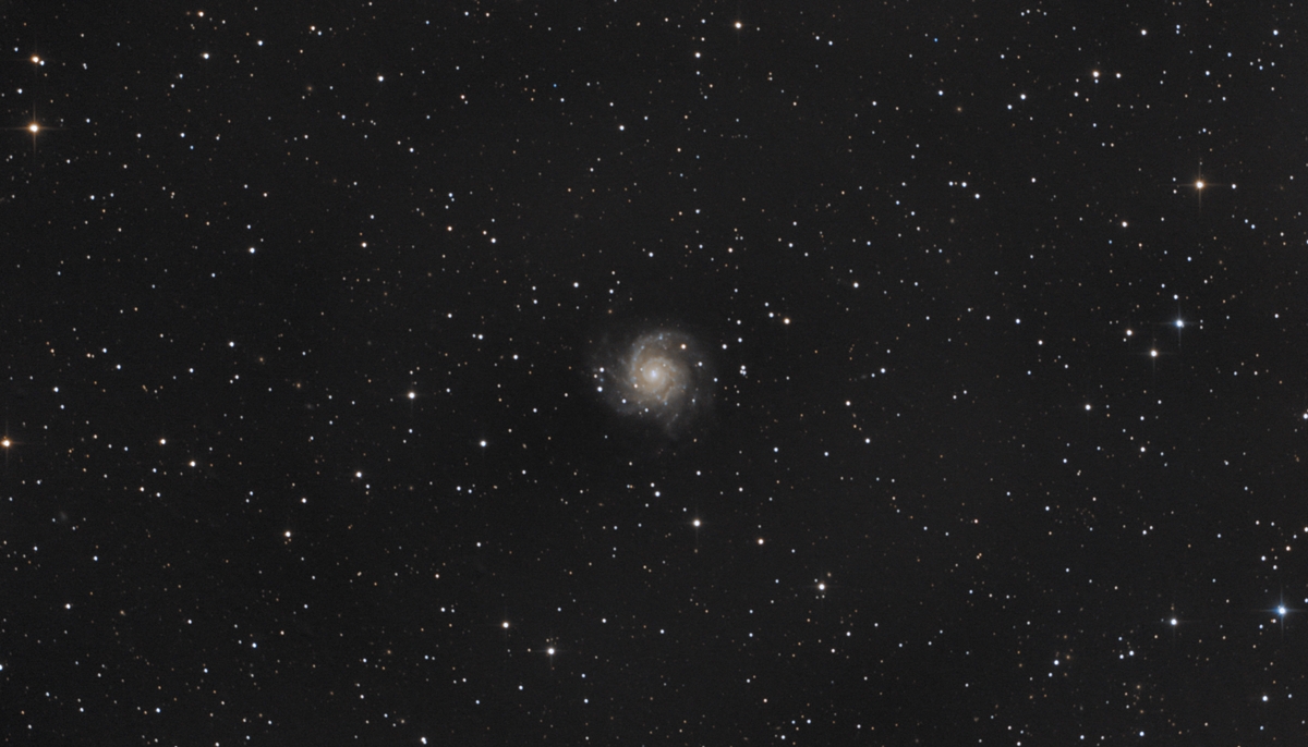

Bonjour, une image faite dans la nuit du 17 au 18 octobre:
64x240s, 35 offsets, 40 darks, 22 flats.
prétraitement: IRIS.
Traitement: PI LE et PS SC5.
Matériel dans la signature.
Lien vers le plein format: http://www.astrobin.com/129137/0/
Amicalement.
Modifié par leduc09
Un petit UP pour cette image laissée sans commentaire. Et un commentaire fait tjrs plaisir à l'auteur ;)
M74 est une cible "délicate", peu contrastée, aux faibles spires difficiles à sortir du fond de ciel. Ta version présente du "signal" et du potentiel comme l'on dit.
2 choses : les étoiles sont un peu trop "brutales", elles mériterait d'être adoucies, et le fond de ciel apparait un peu "synthétique".
Ce sont des remarques pour faire avancer le smilblique :)
D'accord avec les copains. On dirait que tu as trop serré les curseurs des niveaux (curseurs noir et blanc) :
- le fond de ciel est trop noir. Une valeur d'environ 30 est pas mal.
- les étoiles sont saturées.
L'autre conséquence est que tu as perdu les extensions de la galaxie. Allez, courage, sors-nous une 2e version du traitement ! :)

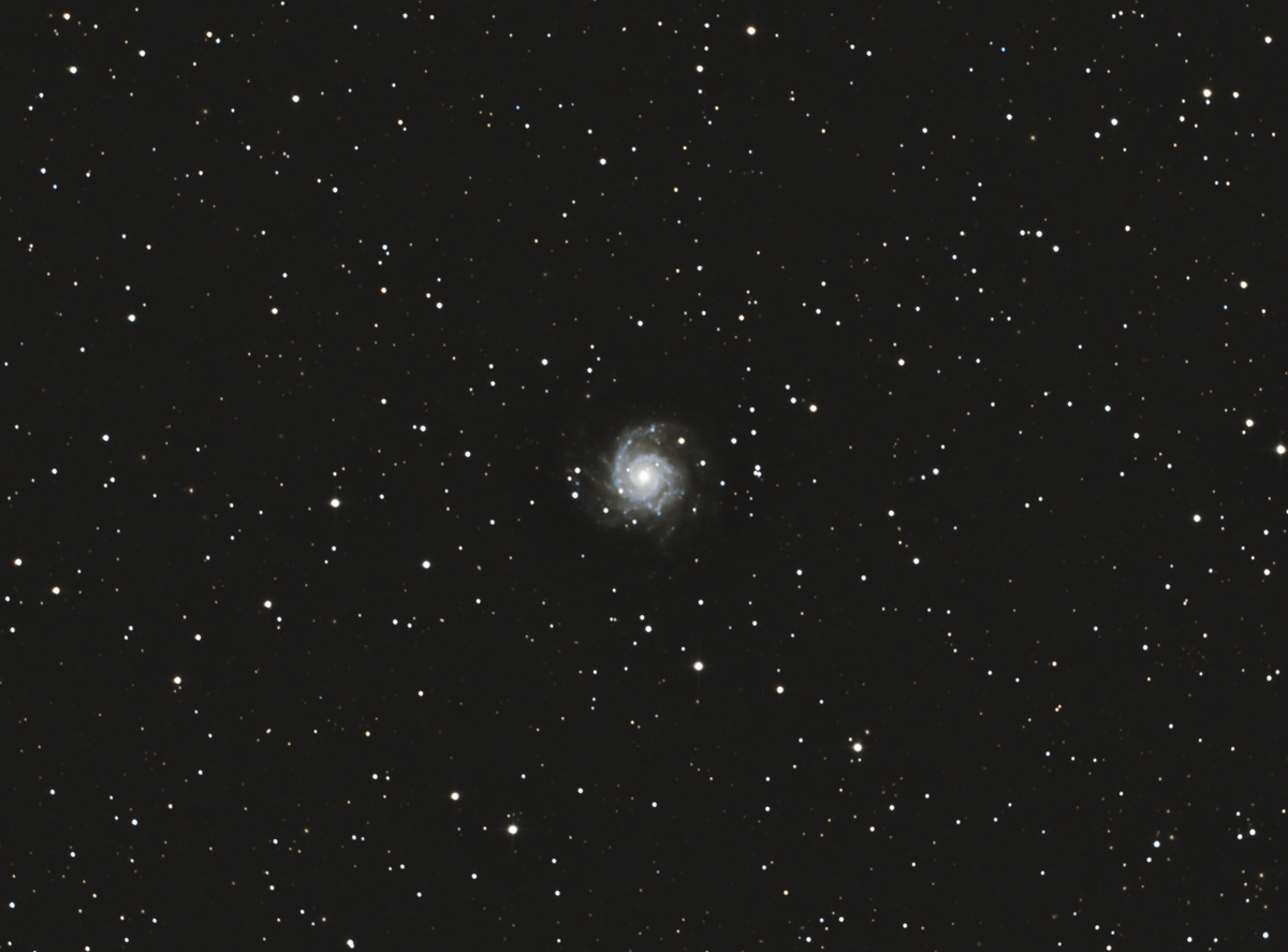

Merci à tous, la map est perfectible, oui, mais c'est surtout le suivi qui pénalise ^^
Peut être préférerez-vous cette version:
Amicalement.
Ah oui, la seconde est nettement meilleure! :)
dommage qu'on ne puisse pas la voir en grand à 100%, ça permettrait de te donner un avis concernant tes problèmes de suivi. :confused:
PS: dans AstroBin, au lieu de recharger la même image à chaque reprise du traitement, tu peux prendre l'ancienne image et dans le menu 'actions' tu choisis 'publier une nouvelle version'.
Du coup, ta galerie sera un peu moins bordélique. ;)
Pense aussi à remplir les infos techniques de l'image: matériel, durée des poses, etc. C'est justement un des points forts d'AstroBin, c'est que tu peux lier ces infos à l'image.
Modifié par OrionRider
Merci à tous. Le premier traitement a été fait un peu à la va vite, je partais à un mariage :p
Voici le lien vers le plein format (avec les détails d'acquisitions comme d'habitude): http://www.astrobin.com/129137/B/
Amicalement.
Chouette, elle est bien aussi en grand! :)
Pour les soucis de suivi, je ne vois rien de flagrant. Tu as probablement travaillé les étoiles (réduction d'étoiles?) car celles-ci sont un peu en losange. :confused:
Et il y a un problème d'alignement optique: collimation ou peut-être du 'tilt'.
Attention aussi à la MAP, un poil à côté. Utilise toujours un masque de Bahtinov ou un logiciel de FWHM. ;)
Merci à vous.
Pour la MAP, j'utilise un masque de Bathinov et le logiciel "Grabber" qui analyse la figure du masque. De mémoire, j'étais aux à environ de 14 microns de la MAP. Malheureusement, la température change beaucoup en ce moment pendant la nuit (journée plutôt chaude et nuit fraîche).
