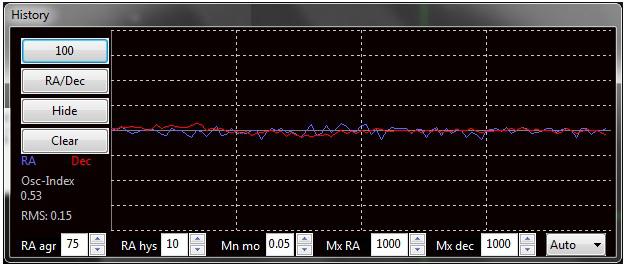

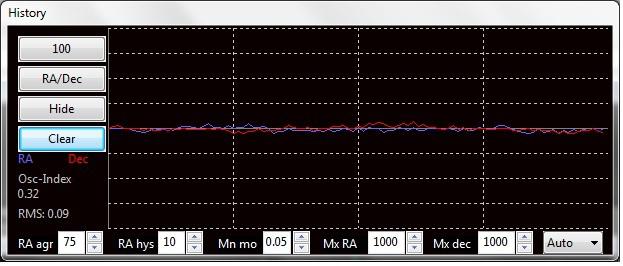

exemple de courbes (l'échantillonnage de la camera de guidage est de 2.6" par pixel):
guidage sur M27 (cible haute, temps calme)
guidage sur M16 (cible plus basse)

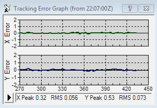

Pour ma part avec le 150/750 sur l'AZ
Nuits très calmes 0.05" rms
Nuits plus agitées 0,15" rms
Je suis passe au RC8 la semaine dernière et après deux essais seulement et sur deux nuits agitées je tournais entre 0,18" et 0,25" rms, a voir sur une nuit calme ce que ça donnera :)

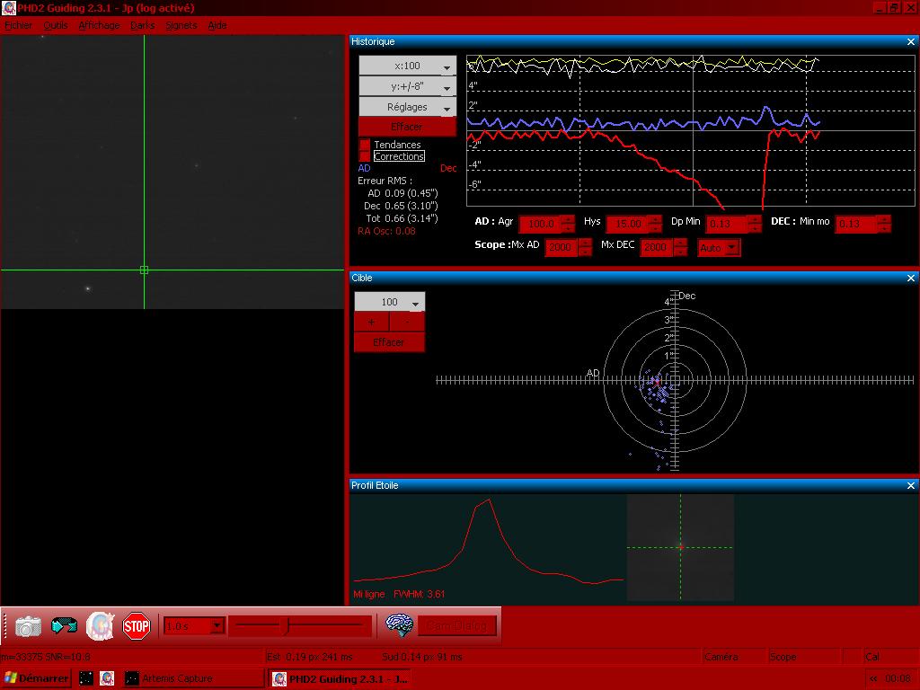

Ces performances semblent bien modestes mais en fait ça convient pour un échantillonnage imageur de 1,33". Dans la pratique c'est plutôt la turbulence qui bride les résultats que la précision de la monture.
Notez que je ne jette presque jamais de brutes à cause d'étoiles allongées. Quand la turbu est forte, la courbe DEC danse autant que celle en AD et au final l'image est 'floue' mais les étoiles sont toujours rondes (poses de 300 à 600 sec).
Exemple typique:

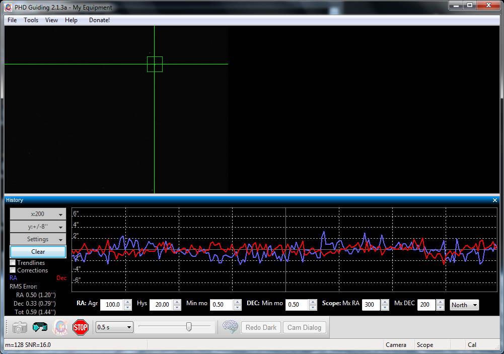

@Olivier: Si je comprend bien si je guide coté imageur à 0.82" je ne devrais pas dépasser 0.41" rms pour ne pas avoir de soucis sur les etoiles?
PS: En effet j'avais donné les valeurs en pixel désolé ;)
Modifié par luckymix
