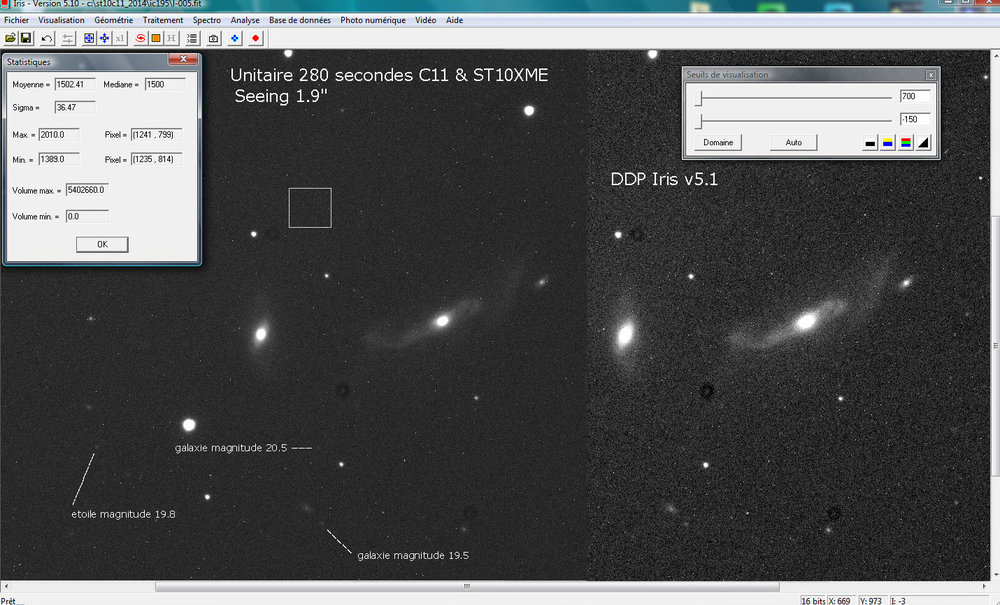

Concernant l'influence du seeing sur la magnitude limite stellaire, je vais essayer de détailler.
Tout d'abord c'est le cas aussi en visuel. Je le constate avec mon Dobson 495 mm lorsque je pointe un amas globulaire : au gré de la turbulence, des étoiles faibles apparaissent et disparaissent.
Ça s'explique bien si on comprend qu'une étoile faible est visible à condition d'émerger du fond du ciel. L'oeil comme le capteur CCD voit l'étoile sous forme d'un disque dont la luminosité a un profil gaussien (en cloche). Si le seeing est moins bon (ou la collimation, ou la qualité optique), ce disque s'étale. Or pour une étoile donné, la quantité de lumière est la même, donc si le disque s'étale, la cloche s'affaisse : l'étoile n'émerge plus du fond du ciel.
Ceci est valable pour les étoiles et pas pour les nébuleuses étendues, mais beaucoup de détails dans les galaxies me semblent relever plutôt de la première catégorie. En visuel, par exemple, les régions HII de M51 peuvent ressembler à des étoiles et les plus difficiles jouent à cache-cache de la même façon que les étoiles des amas globulaires. Il ne faut pas oublier qu'une galaxie, c'est tout petit : les catalogues donnent des dimensions qui incluent toutes les extensions mais la partie visible des NGC courantes fait souvent moins de 1' de long. Le noyau est alors stellaire, les bras ne font que quelques secondes d'arc d'épaisseur, de même les bandes sombres... Un bras faible qui s'étale risque bien d'être noyé dans le fond du ciel.
Pour bien comprendre l'importance de tous ces paramètres, je connais deux références :
- Le livre Astronomie CCD de Ch. Buil. Il y a un paragraphe, à la fin du livre, où il explique comment calculer la magnitude limite (stellaire) théorique. C'est très intéressant de se plonger là-dedans, mais il faut s'accrocher, car tout est pris en compte.
- Un article détaillé, toujours de Ch. Buil, consacré à la détection des objets faible en CCD (en gros au-delà de la magnitude 20) dans la revue CCD et Télescope éditée par l'association Aude autour de 2000 (je ne sais pas si ça existe encore). L'une des conclusions les plus importantes de l'auteur, qui pouvait surprendre, était que bien qu'un capteur CCD soit linéaire, c'est-à-dire que si on pose deux fois plus, on capte deux fois plus de photons (pas de loi de non réciprocité comme en argentique), il y a une sorte de limite asymptotique à la magnitude qu'on pourra atteindre, et qu'elle est due à la magnitude du fond du ciel. Plus on pose longtemps, plus on a du mal à augmenter la magnitude limite. Mais cette limite est relevée si on améliore le seeing. L'article s'appuyait sur des explications théoriques encore plus détaillées que dans le livre, mais aussi sur l'expérience de l'auteur.
J'ai toujours considéré que cet article était très important, donc je l'ai mis de côté, du coup je l'ai perdu... De toute façon j'ai arrêté l'imagerie peu après, et mes numéros de la revue sont dans un carton quelque part. Mais à l'époque je possédais une caméra ST7 et j'avais écrit un petit programme dans lequel j'avais codé la méthode de calcul exposée par Buil, en remplaçant les paramètres par ceux de ma caméra (bruit de lecture, tout ça).
J'avais utilisé ce programme surtout pour voir l'influence du fractionnement des poses. On sait que fractionner des poses est d'autant moins pénalisant que le bruit de lecture est faible et je voulais voir jusqu'à où je pouvais fractionner avec ma ST7 (j'avais rencontré un utilisateur de ST7 qui m'avait dit ne pas utiliser l'autoguidage car il fractionnait avec des poses de 1 minute et il ne voyait pas la différence, et le programme confirmait qu'on ne perdait pas beaucoup). Mais effectivement, il peut illustrer l'importance du seeing et je considère, depuis, que le seeing est un paramètre extrêmement important. Ou plutôt, ce qui est important est la résolution effective atteinte, donc aussi la collimation et, surtout surtout, la qualité du suivi. C'est pour ça que je suis toujours très sceptique quand quelqu'un veut faire de l'imagerie avec un gros Newton 300 mm sur une monture "normale" : j'ai peur qu'il ne fasse pas mieux qu'avec un petit télescope...
Bref : si vous voulez en savoir plus, allez voir du côté des articles de Ch. Buil, il y a peut-être des choses à ce sujet sur son site, je ne sais pas.

J'en ai profité pour atténuer un peu le bruit des extensions (= calque flou gaussien 0.2pix, contour progressif 8pix).

Si, en theorie. Mais les zétoiles seront moins piquées, plus empâtées... faudra utiliser des artifices de post traitement qui conduisent à une pseudo finesse.

Oui, les détails seront "floutés", dilués sur plusieurs pixels.
Ici on parlait surtout "detection" (RSB>=3), l'amplitude de la courbe gaussienne citée par Bruno.
Pour obtenir une détection équivalente sous un seeing dégradé il faut poser plus longtemps.
Les étoiles empâtées peuvent être récupérées avec une forte réduction ... c'est un exemple de post traitement de "rattrapage". C'est la porte ouverte aux artefacts par excés de curseur. Mais les détails seront et resteront noyés... pas de miracle.
Mais tu as raison, tout est dans l'acquisition et le maintien d'un seeing optimum au fil des brutes est important... démarche incontournable à mon sens dés que tu t'amuses aux petits échantillonnages. Sinon faut travailler en mode dégradé Bin2 sur du RGB par exemple avec une résolution plus modeste. Bref s'adapter aux différentes situations pour exploiter les rares ouvertures du ciel .... on s'amuse :)
