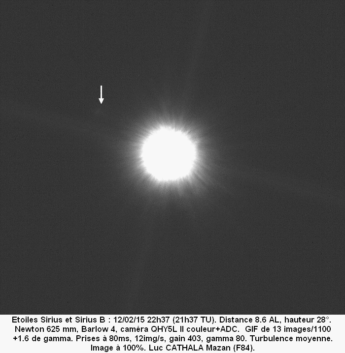

Suite à un message de Diabolo qui disait qu'il avait observé Sirius B avec son 1 m j'ai tenté le coup de mon côté mais avec la turbu pas question de la voir au 625 mm j'ai donc installé la QHY5L II qui me permet de poser plus longtemps que la Flea 3, l'ADC et la barlow 4 pour essayer de l'attraper.
Et en effet elle était visible à l'écran. Elle est 10000 moins lumineuse que Sirius A.
Je vous ai fait le gif avec 13 images triées à l'oeil sur plus de 1000 sans traitement sauf un bon coup de gamma.
Bonne journée.
Luc;)

Gérard, peut être qu'on pourrait distinguer une chose en interférométrie des tavelures, mais l'énorme différence de luminosité entre les deux étoiles ne rend pas la chose facile.
En ce moment, les deux étoiles sont séparées de 10 secondes d'arc. Elles continuent à s'éloigner jusqu'en 2025 puis se rapprocheront jusqu'à n'être qu'à peine à 3 secondes d'arc l'une de l'autre en 2045.
bravo pour l'observation et les prises de vues. J'ai vite fait tourner Photoshop. Moyenne des 13 images et rehaussage du contraste autour de Sirius B.
Bon c'est fait en 30 seconde mais là Sirius B devient évidente.
Brice

C'est à peu près comme ça qu'on la voit au 250 mm à 500x.
Attendre le bon jour quand même. Sur les sept dernières tentatives, vu sans problème en continu une fois et très épisodiquement une autre fois (une à deux secondes tous les deux ou trois passages à travers le champ).
L'année dernière, je l'avais vu bien plus souvent et régulièrement, mais on avait eu un mois de Février correct.

Bien sympa ! C'est vrai que ça danse (il faut dire que c'est tout sauf haut ce truc... ) mais elle est bien présente. Quand c'était fin l'autre nuit sur cette double, je n'ai pas du tout pensé à mettre la cam, il faut dire que Jupiter arrivait...
les mille images seraient disponibles quelque part à tout hasard? ;)
Ben ça fait 1Go 1000 images je vais voir si je peux les recadrer et faire une sélection avec PIPP mais mon internet en campagne est plutôt lent.:confused:
Bonne journée.
Luc;)
