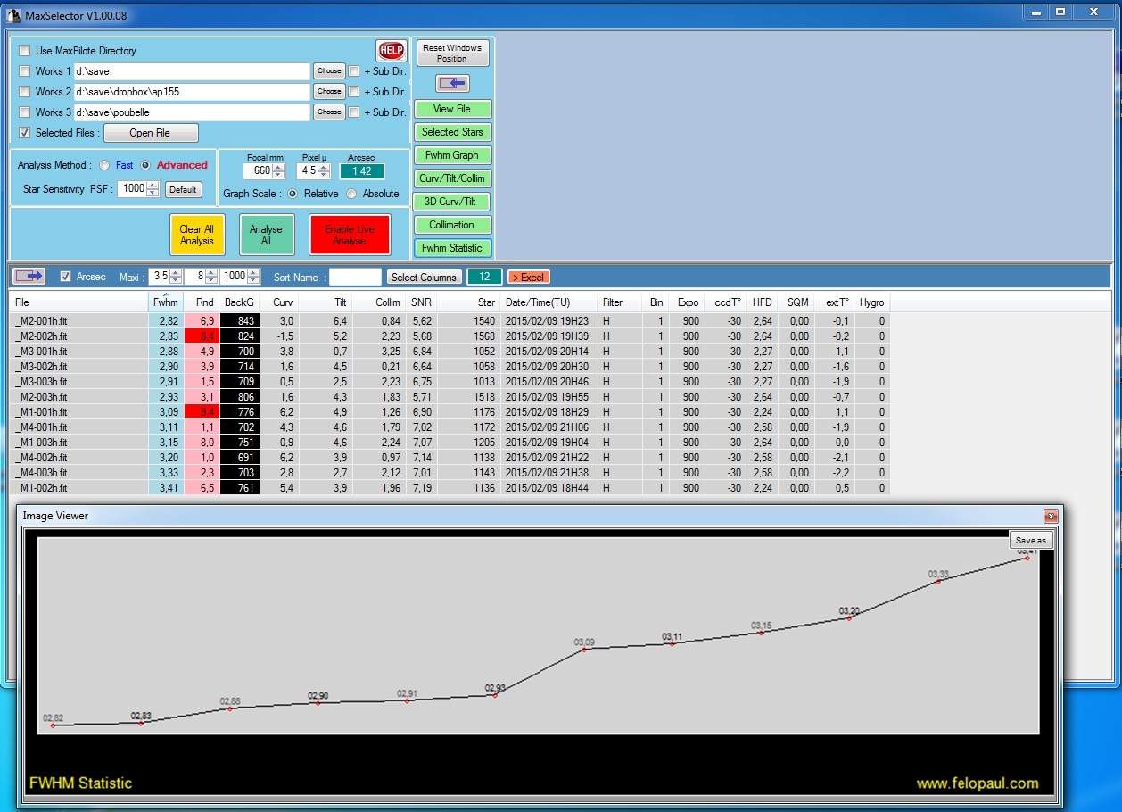

Maxselector indique une définition comprise entre 2.8 et 3.4 ".
C'est un peu plus élevé que les 2.1" pose courte au zenith ... une explication pourrait être la hauteur de l'objet ( ~1.5 masse d'air au méridien)
Je recommande vivement ce soft de Laurent Bourgeon.
il rend les mêmes services que CCDINSPECTOR : aide a la collimation, ajustement du tilt, caractérisation du système (courbure), analyse et tri des images selon differents critère.
Enfin, il est gratuit (comme tous les programmes qu'il développe):wub:
merci pour la pub.
Quand au valeur perso les poses avec un background de 824 & 843 , je les vire. Je pense qu'elles nuisent plus a ton images. (a tester)
