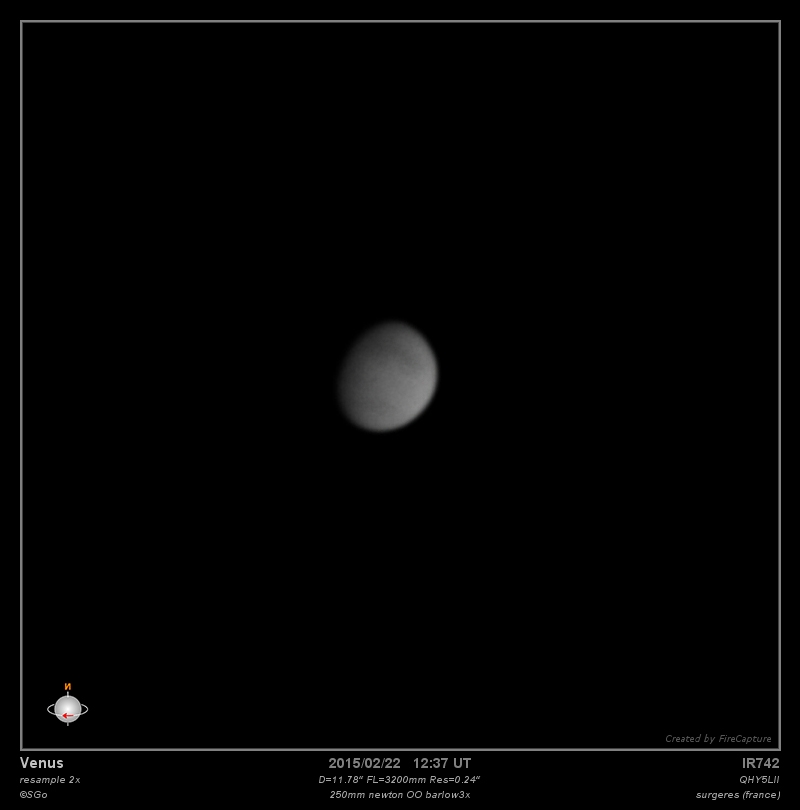

Après avoir tenté Jupiter cette nuit, Saturne ce matin, le soleil dans la matinée pour tout jeter , j'ai fait un jeté de monture sur Venus pour voir si en plein jour on la voyait... hallucinant elle brille bien la bougresse!
pourquoi attendre, de toute façon la pluie arrive ce soir...
j'ai fait une tentative avec l'UV du dimanche (w47-ircut) avec la barlow 2x plus tirage ( équivalent a 3x) mais c'était trop flou alors j'ai essayé avec l'IR742 et j'étais étonné du calme de la planète.
1ms 150 de gain je tournais a 200 im/s en 320x200.
puis drizzle 1.5 et redimensionnement a 150% avec R6 je ne fais pas dans le subtil...
maintenant est ce vraiment du détails?:
et une petite animation avec 45 minutes d'écart:
merci
stephane
Très belle image, les bords sont très nets...
Pour la réalité des détails c'est évidemment difficile à dire...
Je ne sais pas ce que l'on peut voir IR
Il me semble que les formations nuageuses sont surtout perceptibles en UV?
Il faut attendre l'avis des spécialistes...
merci les gars!
"les bords sont tres net..." trop net? je suis obligé de nettoyer les bords avec toshop, j'essaye de le faire le plus naturel possible.
pour les nuages, je reste confiant même si un petit doute ( visibilité en ir ) est là!
stephane
Bravo Stephane, sacrée performance... En plein jour, incroyable. Tu n'es pourtant pas en poste fixe il me semble, tu voyais Vénus à l’œil nu ou est-ce aux coordonnées que tu l'as pointée.
Concernant le résultat c'est très bon, les détails ne font aucun doute. Le plus dur dans l'histoire c'est que tu as intérêt à ne pas avoir un scope qui se décollimate facilement, de plus la MAP doit être costaud (faite avec le limbe de la planète je suppose ?)
Encore chapeau Stephane !
Pour ma part je ne sais pas si cela va être jouable vu l'emplacement de la planète, dommage je pense que le mak aurait pu obtenir de bons résultats où alors ça sera lorsque Vénus sera visible le matin !

Je suis en semi-fixe, j' ai gardé la collimation sur saturne , cela bouge pas ( je verifie au laser avant et apres) .
Au debut je suis parti du soleil avec le goto, mais c'était imprecis, par contre avec le chercheur je suis tombé dessus elle brillait vraiment!
Pour la map, c'est vraiment pile entre l'intra et l'extra ,avec le logiciel firecapture et un poil d'astigmate de mon secondaire
Cela reste assez rapide a faire.
Je pense que tu devrais essayer, je l'ai fait en plein jour!
stephane
Quelle est l'heure de prise de vue et qu'elle est son altitude approximative ?
J'ai peur qu'elle ne soit pas visible depuis mon balcon, trop à l'ouest !

Sais tu à quelle hauteur elle était lors de ta capture?

Cette Vénus est nette, splendide, imagée en plein jour en plus, chapeau !:)
On dirait bien que l'on voit des détails à la surface.
Par contre, il faudra être très patient pour voir sa rotation : à ce que j'ai lu, elle tourne sur elle même en 243 jours... à comparer avec les 9h55 de Jupiter ;)

william, 12h37 t.u , a 33 degrés,et limite plein sud
merci alain, j'étais étonné du résultât en ir742 pro
merci laurent, oui la planete est lente, mais son atmosphere en 4 jours elle fait le tour donc 1h permet de voir un peu de changement!

Tu m'intéresses là, c'est dans mes cordes si je peux la repèrer sous ce ciel peu transparent et polué !:?:

12H37 TU à 33° de hauteur et presque plein sud !
Merci........elle est bien brillante en ce moment.........mais à ras de la colline.
