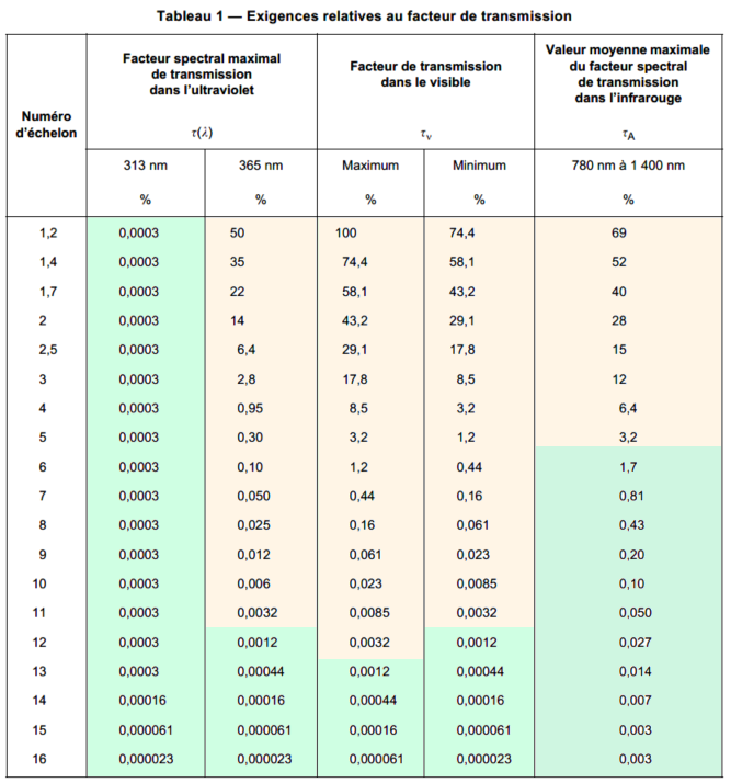

Selon l'EN 169, voici les transmissions normalisées des verres de soudeur :
Pour avoir la densité optique (OD) équivalente à partir de la transmittance - exprimée en % -  dans le tableau ci-dessus, il suffit de calculer :

En fait la norme NF EN ISO 12312-2 "Protection des yeux et du visage — Lunettes de soleil et articles de lunetterie associés — Partie 2 : Filtres pour l'observation directe du soleil" donne les limites suivantes pour l'observation du soleil en sécurité :
Pour le visible et UV la norme exige donc un OD supérieur à 4.49, ce qui correspond aux verres de grade 12 ou plus. Tous les verres de soudeur de grade supérieur à 6 transmettent moins de 3% des IR et tous transmettent moins de 0.0003% des UV.
Voici ce qui est écrit dans l'annexe A de la norme ISO 12312-2 :
L'étude menée en 2021 par Ralph Chou (University of Waterloo, Canada), Stephen Dain (University of New South Wales, Australia) et Rick Fienberg (AAS Solar Eclipse Task Force) sur un large échantillon de filtres commerciaux et d’utilisateurs a montré que les limites de la norme ISO 12312‑2 devaient être abaissées. Ils recommandent une transmission lumineuse comprise entre 0,0012 % et 0,00004 %, soit une densité optique (OD) supérieure à 4,92 non pas pour améliorer la protection de la rétine — la norme ISO assure déjà ce niveau de sécurité à partir d'un OD de 4.49 — mais pour apporter un meilleur confort visuel lors de l’observation du Soleil. En conséquence, le grade 12 a été écarté, ne laissant que les grades 13 et 14.
Dans un soucis de simplification, le seuil de OD 5,0 a finalement été retenu, car il est plus facile à mémoriser OD 5 (=1/100000) que OD 4,92 (=1/83333). Cet arrondi a toutefois conduit à exclure le grade 13… C’est ainsi que le grade 14 s’est imposé, mais les grades 12 et 13 sont tout aussi protecteurs. Pour mémoire, les lunettes éclipse ont un OD de 5.0 ce qui est similaire aux verres de grade 13... Il faut cependant bien s'assurer qu'ils portent le marquage CE, la mention de leur grade (aussi appelé échelon), et la référence à la norme EN 169.
Donc pour :

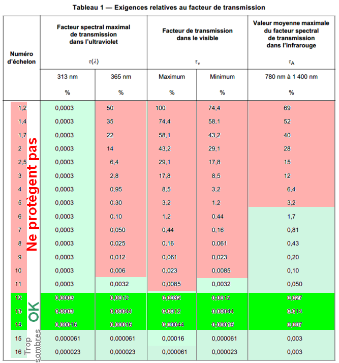

  •  ⚠️ garantir la sécurité de l'oeil il faut au moins un grade 12 (conforme à l'ISO 12312-2),
            mais l'image sera très lumineuse et peu confortable
  •   garantir sécurité et confort visuel, il faut au moins un grade 13 (selon étude Chou, Dain & Fienberg)
  •   garantir sécurité "parapluie", choisir le grade 14, mais l'image sera sombre.
Au delà, les grades 15 et 16 sont aussi utilisables mais filtrent beaucoup trop, et coûtent plus cher.
