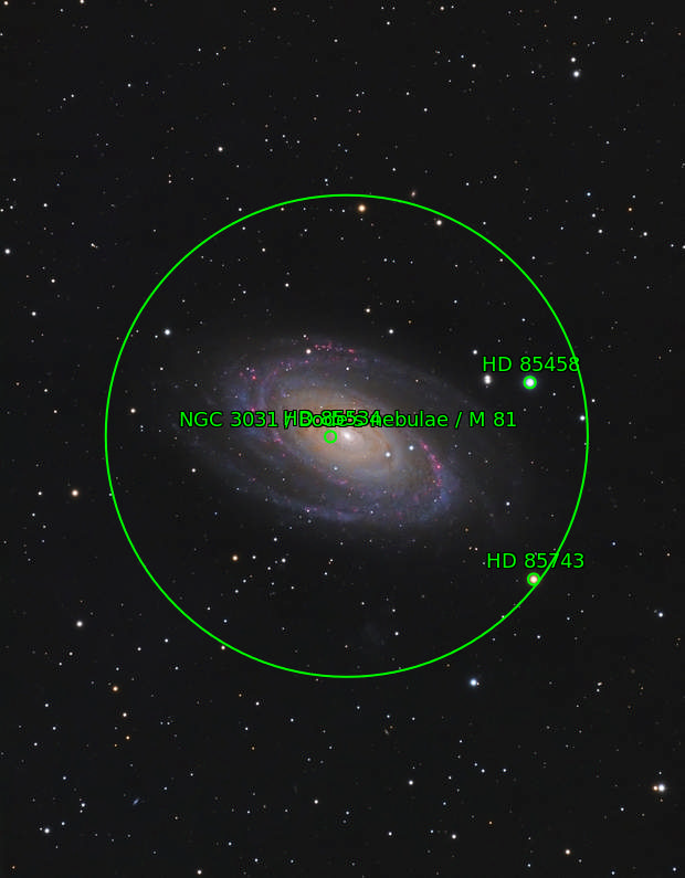

Direction la grande ours le 5, 6 et 11 mars.
Conditions pas évidente avec une lune pleine le 5 et 6 pour la Let RVB.
Pour vous donner une idée le FDC dépassait 10000adu en 3minutes alors qu'il se situe vers 3000 dans de bonnes conditions depuis le même site.
Hier la transparence était limite; forte humidité dans l'air.
Turbulence faible le 5 et assez bonne le 6 et 11.
L= 5h20
RVB= 1h
Ha= 1h
Echantillonnage 1arcsec/pixel
TSA120 avec aplanisseur TS2.5" pour le LRVB et réducteur TOA35 pour le Ha. QSI 660 qui a givré a -30 malgré le dessicant régénéré:( et losmandy g11 modifiée avalon/eqmod.
Traitement pix et toshop.

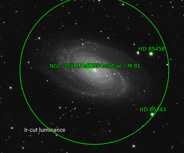

La spirale de Bode

Telescope, pour répondre a ta question; je préfère ta luminance précisement dans la gestion des fines bandes d'absorption.

J'ai revu ma copie suite a vos remarques.
Moins de magenta dans les spires externes, moins de jaune dans le coeur.
Les régions HII moins apparente mais plus rouge et légère accentuation des zones actives.

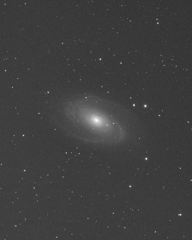

Une brute à 10000 de FDC :o

Oui, la dernière est extra! :wub:
Je viens de la comparer avec celle d'Olly qui était pour moi une référence. La tienne est bien plus fine, la résolution est fabuleuse. :)
Par rapport à l'APOD c'est flagrant, ta photo est cent fois meilleure. Pourtant le montage pour l'APOD utilise des images du Subaru et HST, mais qu'est-ce que c'est moche! :D
Sur ton image on devine de fines aigrettes 'façon newton'. Tu as une idée de leur origine?
