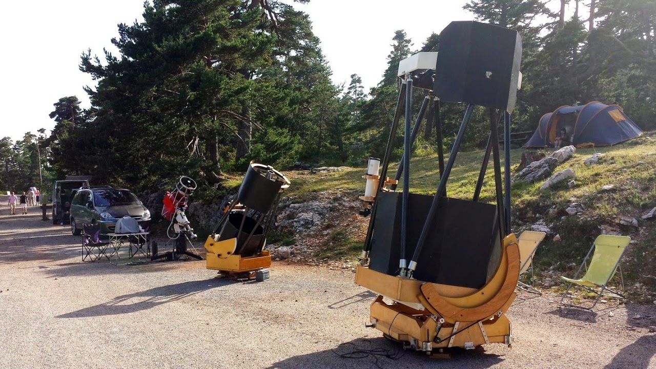

J'ai l'impression, Jean, que tu as eu de malheureuses experiences dans le domaine qu'il faudrait surmonter en côtoyant du matériel sérieux et bichonné, fut-il en "contreplaqué" comme tu argumentes. Des préjugés. Je t'invite sur site à découvrir du bon matos si le cœur t'en dit et à faire évoluer ton expérience en rassemblements.
Par exemple là:
20140705_181749.jpg?gl=FR
Que du contreplaqué, et des tubes courts en plus! Et en nomade…
Mon 300 F/D4 mixte dobson/imageur, 600 F/D 3,3 et 1000 F/D 3 de David Vernet à la parade. Obstruction 0,25 pour les 3.
Smith, vive le 300 F/D4!:)
