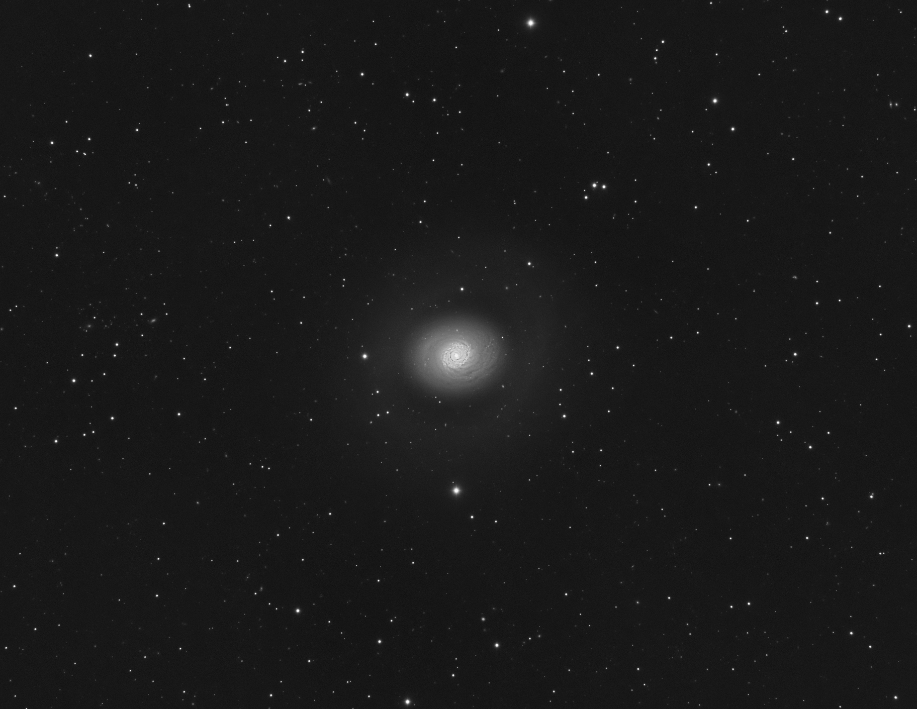

Deux nuits d'acquisition, 22 et 23 mars.
Conditions et prise de vue:
Turbulence faible mais passages nuageux.
121 poses en unitaire de 90secondes.
Ecart type entre 120 et 150adu sur brute.
Pollution lumineuse zone rouge/rose carte AVEX.
FWHM sur unitaire 1.6px.
Echantillonnage d'acquisition 1.4"/p.
Pilotage auto via maxpilote.
Matériel:
TSA120 sur G11
QSI 660@-30 et réducteur TOA35
Guidage au DO avec Lodestar
Prétraitement
Calibration
Alignement sur carte synthétique
Empilement sigmaclip
Drizzle
Traitement
Deconvolution
Montée d'histo
HDR récupération basse lumière
TGV antibruit

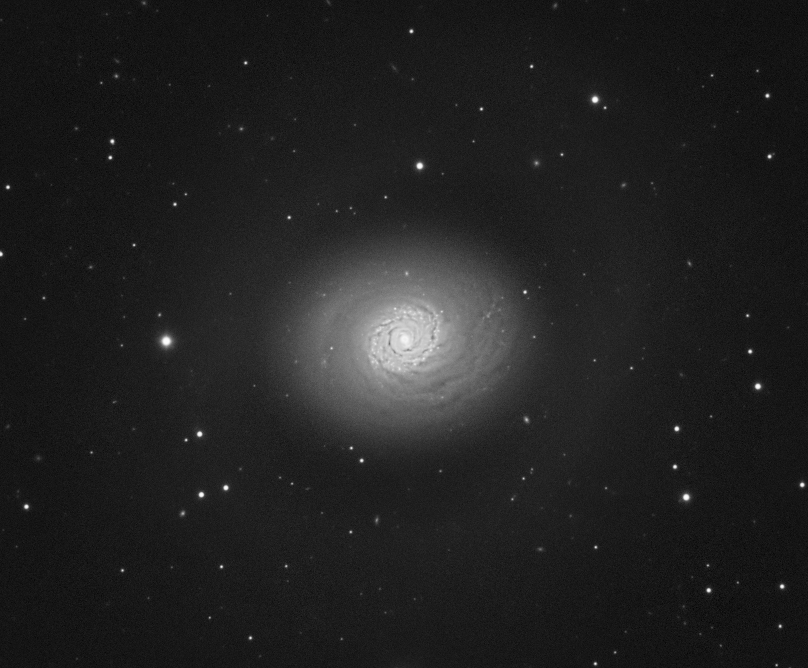

Crop sur le centre:
65c605c79b33eecf05807cd6d4bc97a0.16536x16536_q100_watermark.jpg[/url]
La full en cliquant:
Critiques bienvenues, bon week end a tous:)

Whaou, très jolie avec plein de détails ! :)
Désolé, je n'ai pas de critique :be:, mais une question : pourquoi des poses unitaires de 90 secondes seulement ?
A cause de la PL ou pour ne pas perdre en résolution ?
jb
Ultra propre et soft comme d'habitude. C'est souvent bien plus beau en N/B.
Les anneaux extérieurs commencent à ressortir. Pourtant il ne faisait pas beau ces deux soirs. Merci qui, merci Maxpilot...
Les nuages du centre un peu trop accentués ? question de goût :)
Le bruit un peu visible sur les demi luminosités. Ca ne vaudrait pas le coup de tenter une légère réduction ACDNR sur un masque de cet endroit en protégeant les étoiles ?
Pourquoi aligner une image unique sur une carte synthé ? :b:

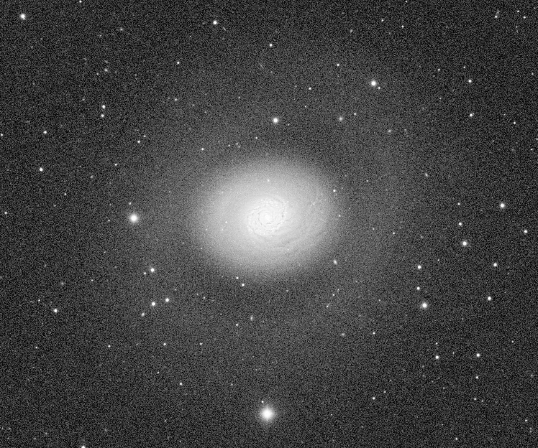

Hello
Jean-Baptiste,
Les poses sont courtes du fait de la pollution lumineuse.
C'est une question de rapport signal/bruit, Il n'y a aucun intêret a poser plus longtemps au delà d'une certaine valeure d'écart type.
Que se soit 100x60 ou 10x600 le RSB final sera le mĂŞme.
La différence est que tout sera amplifié dans la 10x600, bruit comme signal ce qui la rendra nettement plus délicate a traiter.
Techniquement je pourrais faire la même chose avec des poses de 60secondes, le problème est qu'il y aurait trop de temps mort avec le dithering.
Sinon, comment va la TSA ?
Jeremile,
Une vrai bête de course cette caméra, et que je recommande avec un bon gros newton par exemple :-).
Litobrit,
Ca ne vas pas durer, ah non faut dire peut-ĂŞtre quand on sait pas:cry: : sale temps pour l'astro
Merci mon LOLO !
Et merci aussi la team qui pour certains ont une forte implication dans son évolution, ce qui signifie de nombreuses nuits sans faire d'images...
Ce sera peut-ĂŞtre plus discret lorsqu'il y aura de la couleur.
Il y a du bruit oui, Cela dit là je ne ressent pas spécialement le besoin d'y retoucher.
Non! les images sont alignées individuellement.
Perso ça n'apporte rien. D'ailleurs si es étoiles filent dans les coins ce n'est certainement pas causé par les distorsion barillet/coussinet ...
M'enfin ca coute pas plus cher de le faire.

Version fortement contrastée pour gagner en visibilité sur l'anneau exterieur

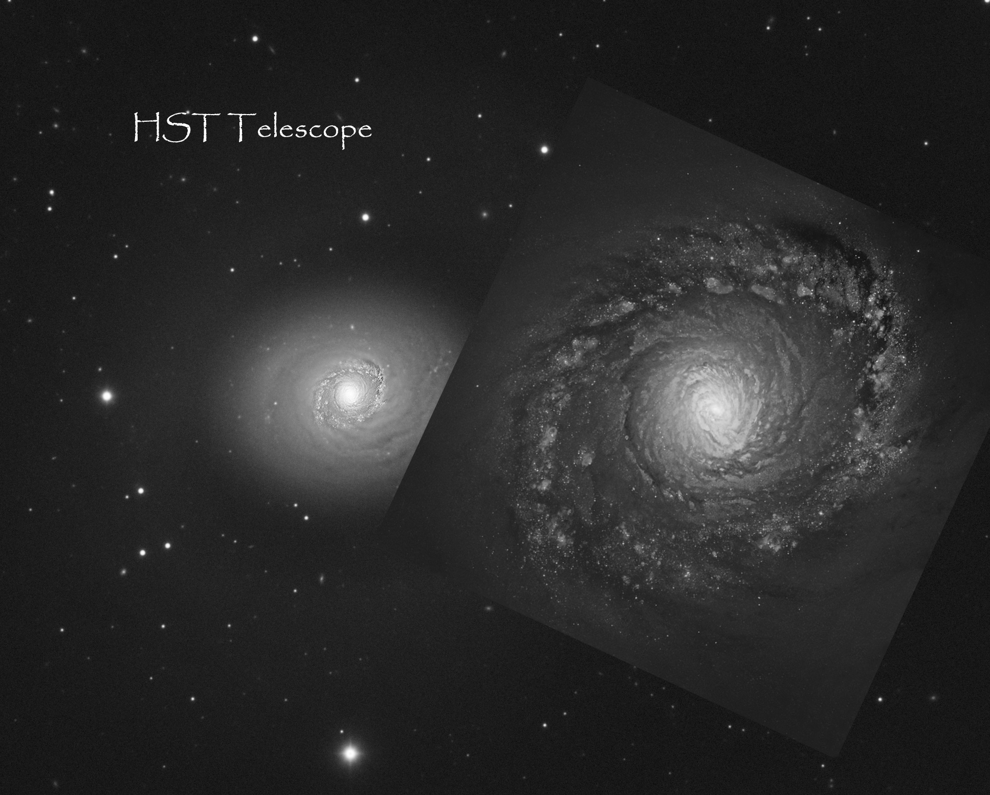

Me suis amusé ce petit montage sans prétention aussi :
Voilà, c'est la bonne démarche. La montée du fond de ciel photonique en présence de PL va également dépendre de la dynamique de la CCD.
Je m'en suis aperçu entre mon 1er capteur interligne Sony et la CCD full trame Kodak.
Pour le bien faudrait une mesure de SQM qui est la bonne référence entre amateurs.

Ya comme un soucis sur le centre galactique ceci dit, on devine nettement une trame comme si tu avait une matrice de Bayer. Je pencherai sur un problème lié au drizzle mais sans trop de conviction.
Sinon c'est beau hein :)
