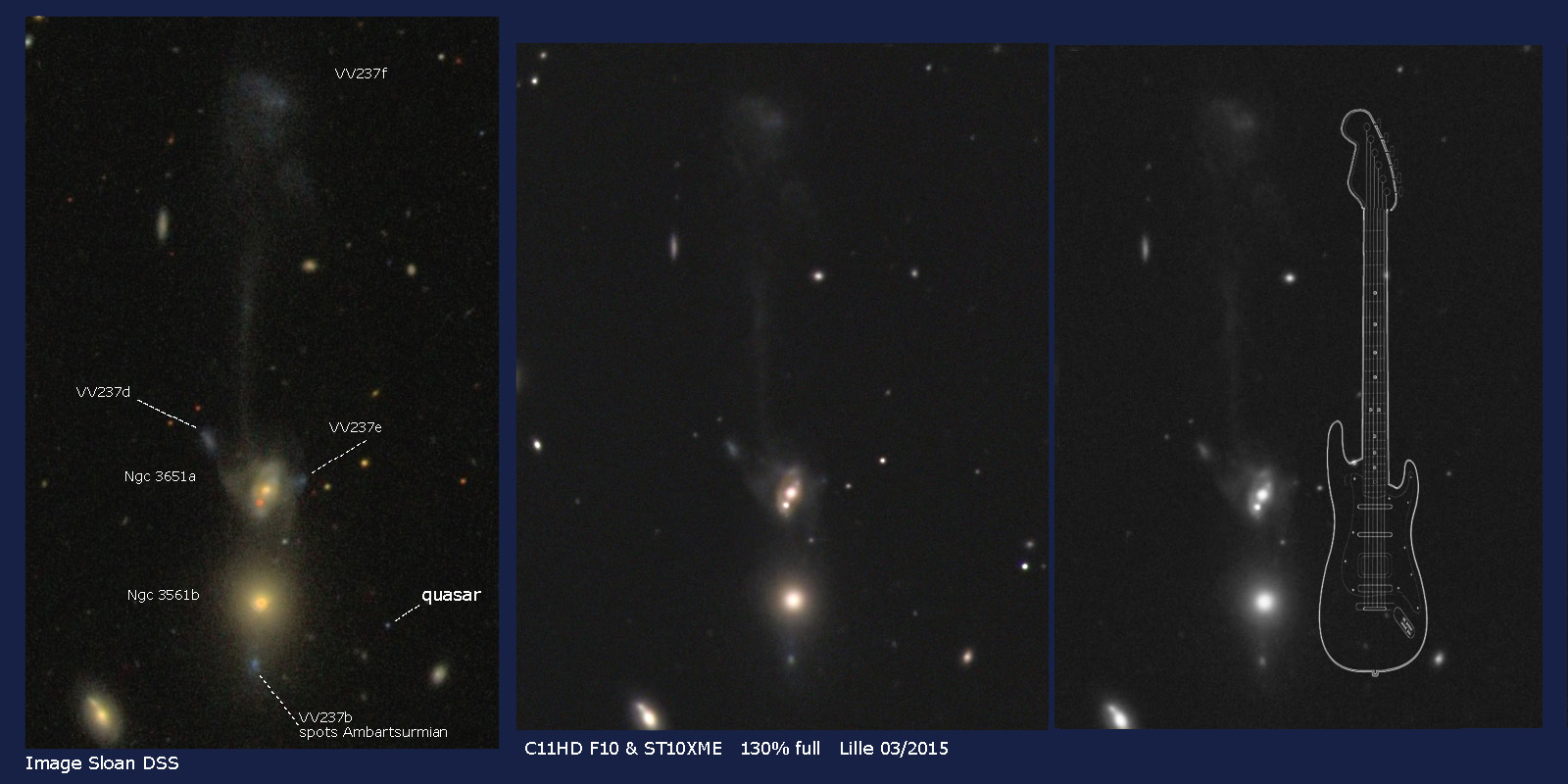

Goto vers l'amas Abell 1185 situé dans la Grande Ourse. Il est composé d'une centaine de galaxies dont 82 sont bien membres du groupe, situées à 450 millions d'années lumières.
Ngc 3561A et Ngc 3561B attirent notre attention par leur singularité. Elles sont en interaction, de puissants jets de contre marée s'élancent dans le cosmos et témoignent de leur danse gravitationnelle.
C'est l'astronome Russe Viktor Ambartsumian qui nota la présence de "spots" lumineux ou naissent des étoiles massives très chaudes.
Vers le bas de l'image, un peu à droite, on trouve Ngc 3550, une elliptique dominante de classe BCG (rien à voir avec le vaccin) qui phagocyte les objets voisins à sa portée. On remarquera la présence de 3 noyaux au sein de cette elliptique; un cas rare, vestiges des galaxies piégées en cours de digestion.
Conditions d'acquisitions : C11HD à 2.8 metres de focale & ST10XME.
110 mn de pose bin1 en luminance et 25 mn par couche RGB en bin2.
Ciel calme mais pollué (SQM 19.25).
Monture Losmandy G11 stepper.
Prétraitements Iris v5.1 post traitements PS CS2 comme d'hab.
Recadrage avec l'image de référence SDSS :
A la prochaine..

Quelle est la magnitude de cet ensemble? Est-ce visible au T300 avec un bon ciel?

Ben comment tu as pu photographier ma telecasteur fender depuis chez toi
Sous un bon ciel il est possible de distinguer Ngc 3550 à m13.9.
Le duo est entre 14.5 et 15, plus délicat. Quant au "panache" il reste quasi impossible à distinguer, même avec les équipements amateurs importants (mag 19 ou 19.5).
