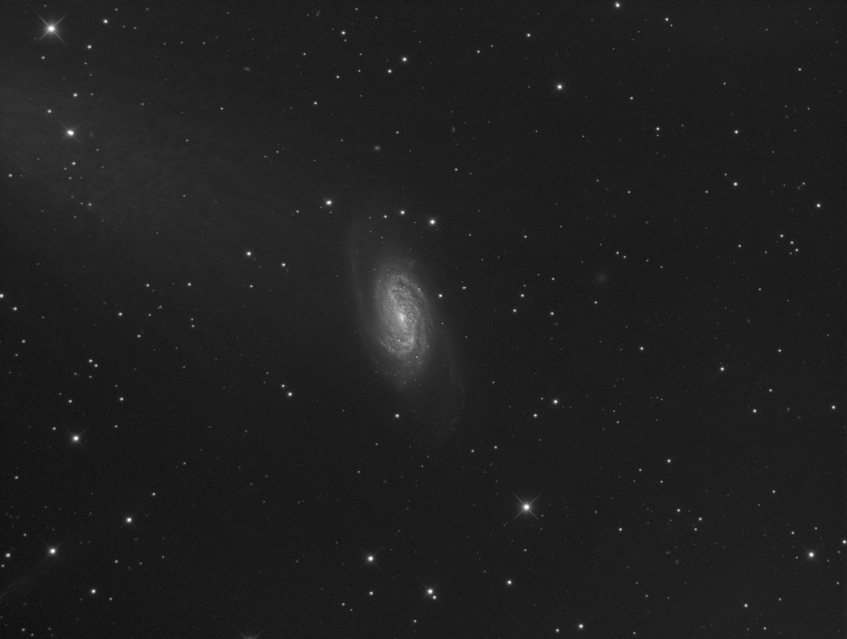

Vu la tronche des etoiles sur toute la partie gauche de l'image, je dirais que le problème ne se situe pas dans le ciel :)
passage d'iss pas très loin du champ
Ca se verrait que sur une brute, et serait gommé par le sigma kappa...
Je vote Jupi également :)

C'est bien Jupiter pas loin de la galaxie ce soir là.
Ca m'apprendra à ne regarder que mon écran et pas le ciel.

Je me demande si ça ne viendrait pas du baffle fixé sur le primaire qui ne serait pas suffisamment long et qui laisserait rentrer un peu de lumière à coté du secondaire.
J'avais vu un fil sur ce souci des RC8.
Un bon polissage améliorerait tout ça. Ca reste du chinois bas de gamme.
vu les photos que tu sors avec, je penses que tu es tombé sur bon numéro :) le super poli apporterait un plus c'est sur , mais pas autant qu'en planétaire je pense

J'ai aussi ce soucis avec cette caméra
je ne l'avais pas avec la 16HR dont le capteur était plus petit
je me demande s'il ne faudrait pas baffler directement le secondaire pour ne laisser passer que le cône utile au capteur
hier soir j'ai essayé M53, même en le mettant en bord de champ, je chopais la grosse étoile qui est quand même à 2* la largeur du champ!
ça Litobrit,
c'est le reflet de HD82394 dans ton tube insuffisamment baflé. Les reflets avec celestron, je connais. Ton miroir va très bien.
Avec de la feutrine dans le tube ça ne suffirait pas ?
Cela dit, tu l'as peut-être déja fait ?

Désolé Jean-Baptiste, je n'avais pas vu le message.
Non je n'ai rien fait, c'est la première fois que je constate ce défaut.
Je ne pense pas que ça soit un problème de reflet mais plutôt la possibilité pour le capteur de recevoir de la lumière directement sans passer par le secondaire.
Je crois qu'il existe un baffle de primaire plus long. Je m'en occupe cette semaine.
