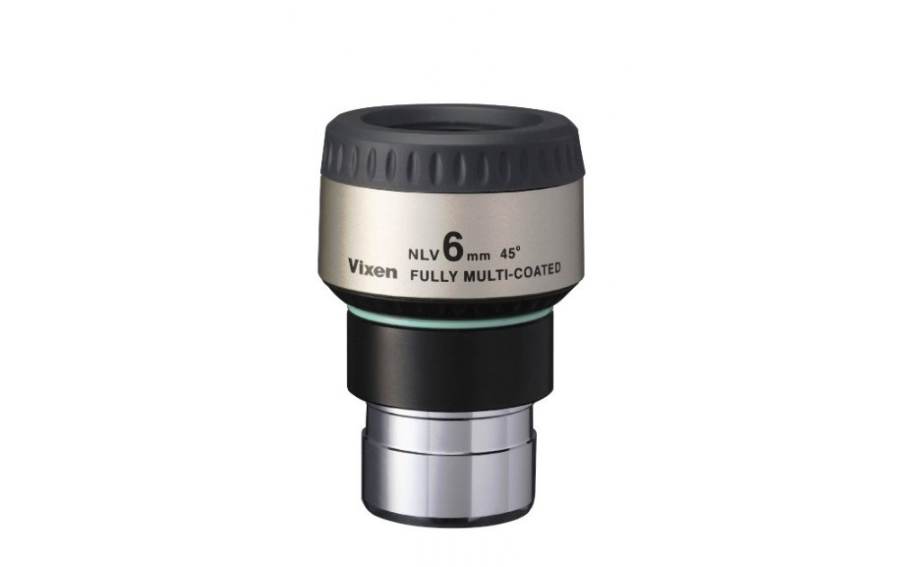

NLV (la seconde version des LV) :
oculaire-vixen-nlv-6mm.jpg&sa=X&ei=xCZbVfOeIoXuUuDLgcAP&ved=0CAkQ8wc&usg=AFQjCNEkP33xNhhIr4JribzeB8ulKEFLAw
En occas 50 à 80 euro

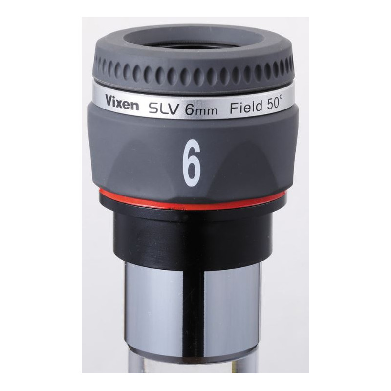

SLV (la troisième version, actuelle, mais c'est plus
vraiment le même oculaire car il a gagné du champ) :
Vixen-Oculaire-SLV-de-6-mm-coulant-de-31-75-mm-.jpg&sa=X&ei=ESdbVfbxAcHuUsLLgNgC&ved=0CAkQ8wc&usg=AFQjCNGytTBMjnI2V6DQ4UYW4nSaVJ2Biw
Pas encore vu en occas car récents et peu vendus
