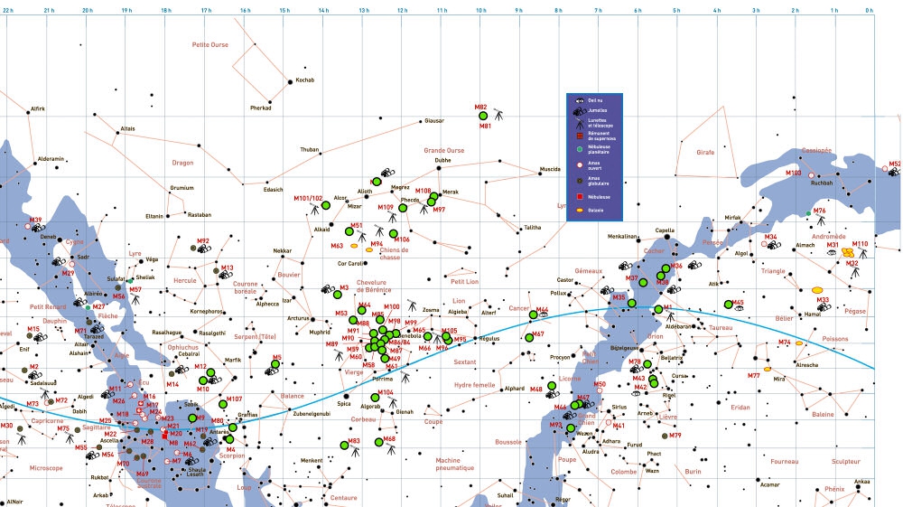

Voici la carte qui montre tous les objets faits au T200/800:
Mon planning d'été est très dense avec pas moins de 4 nuits blanches en vue (52 objets prévus)...
Il me resteront alors à faire/refaire M77, M50, M41 et M79 pour avoir la totale avec le T200/800.
