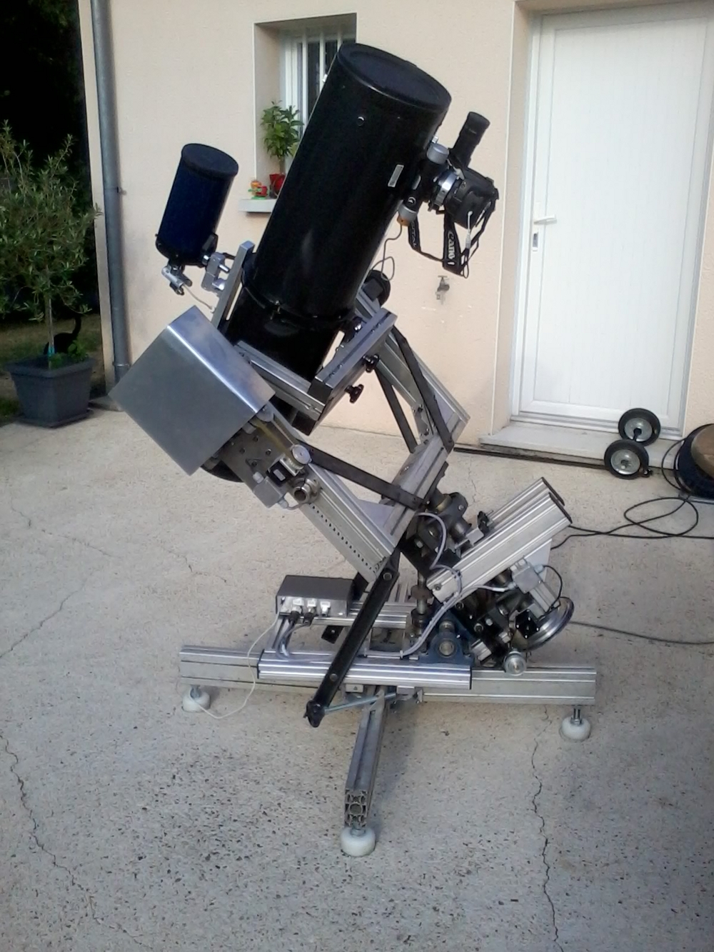

Le matériel utilisé est toujours mon fidèle eos 350D monté au foyer de mon newton Orion 200/1000 sur ma monture à fourche perso ( Voir le post suivant pour les détails http://www.webastro.net/forum/showthread.php?t=127283 )

Et une photo de mon joujou
20150713_193844.jpg?raw=1

J'adore ta photo et j'adore ta monture. C'est un truc de fou. Alors tu lui a trouvé un petit nom ?
Bravo Samuel.
Virgile
Merci pour ton commentaire. Pour le nom, j'aime bien Wall-e.
Arf, certains sont jaloux de ta monture, ;) pas moi hein; je ne fait que du visuel ;)

Jolie M51, et ta monture, elle dédiée pour la nomade c'est ca? ;) belle bête!
Je l'utilise tous le temps en nomade... du garage où elle est stocké jusqu'à la terrasse soit à peu près 10 mètres :be:

mais surtout, très impressionnante monture ! tu as mesuré une EP ?
Excellente image, avec des étoiles bien ponctuelles, preuve que la monture marche bien, bravo! :1010:
Au moins avec la fourche tu ne risques pas de cogner quelque part. ;)
Avec la dernière vis en laiton que j'ai usiné, j'ai réussi à obtenir une EP qui oscille entre +6 et -12 secondes d'arc.
Au moment de la conception de cette monture, j'ai hésité longtemps entre fabriquer une equato allemande ou une equato à fourche. Le fait de ne plus avoir à faire de retournement au méridien à fait pencher la balance et rien que pour ça je ne regrette pas mon choix :p
