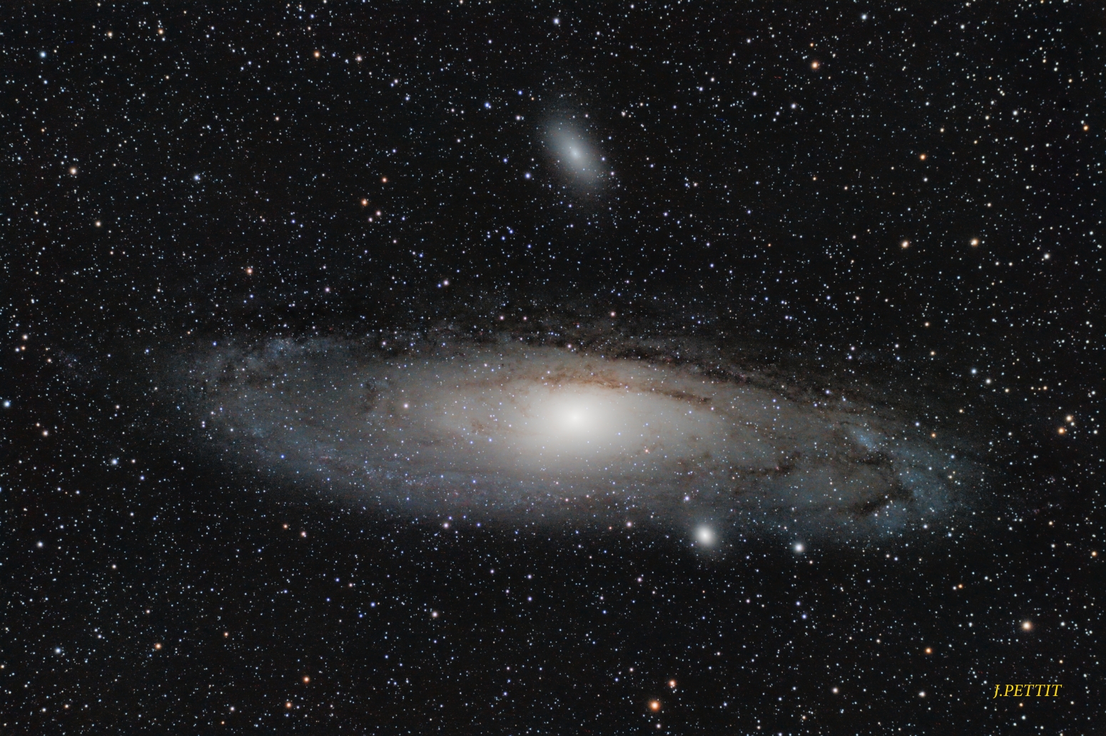

Pour ma reprise après un été creux, je me suis fait la main sur M31, à 35 bornes de Paris.
Equinox 80ED
Canon 1200D défiltré
HEQ5 Pro
5.1 heures d'intégration.
Il s'agit d'un montage HDR entre des poses de 15s pour le coeur et 300s pour les bras.
J'ai choisi de bien saturer les couleurs, histoire de faire ressortir ce côté "marron" autour du coeur que j'aime bien.
Les détail de l'acquisition sur astrobin :
http://www.astrobin.com/205300/
N'hésitez pas à commenter, critiquer, conseiller, etc... :)

Pas mal du tout
L'image doit en avoir encore sous le pied. C'est un objet brillant qui passe assez bien la PL, je l'ai faite aussi à 35 bornes de Paris (mais au Nord) et on en sort pas mal avec 3 heures de poses...
Un trio classique bien réalisé, bravo! :)
Tout près de la 'ville lumière', c'est un petit miracle!
Attention au bleu qui déborde un peu sur les étoiles fortes. Le fond de ciel est dégradé, on dirait une réduction d'étoiles trop enthousiaste.
Modifié par OrionRider
:) Bravo, j'aime beaucoup, surtout les naunces entre M32 (petite boule qui est plus éclatante) et M110 qui en visuel est plus étendue mais toujours plus discrète.
Très belles bandes de poussières aussi.
Le tout derrière un rideau d'étoiles colorées :). L'impression de profondeur est assez vertigineuse :pou:
Merci pour le partage.
Très jolie M31 avec des couleurs douce et naturelles, le coeur n'est pas trop cramé beau taitement bien joué
elle est superbe,
histoire de dire qq chose, tu ne peux pas faire remonter les extensions qui sont pres du coeur ?
Merci !
Je ne demande pas mieux, mais là je ne sais pas comment faire :)
Si une âme charitable a des conseils sous pixinsight, je suis preneur :be:
Très belle M31, bravo !!! J'en ai posté une aussi hier mais avec un temps de pose bien plus modeste...
Astroamicalement,
Laurent

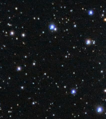

Beaucoup d'étoiles sont accompagnées d'un point 'fantôme' en bas à gauche: problème d'empilement ou reflet optique.
Les petites étoiles n'ont pas le problème car le lissage du fond de ciel les a 'gommées'.
Oh dis donc j'avais même pas fait gaffe à ça !!
Du coup j'ai regardé mon historique de traitement, et apparemment c'est l'assemblage HDR sous pixinsight qui a créé ce phénomène.
Pour rappel j'ai fait des poses 300s et aussi 15s.
Au début, j'avais traité avec les 300s uniquement, et ce phénomène n’apparaissait pas.
Mais 300s + 15s, ce phénomène apparait.
Je vais essayer de jouer avec les paramètre HDR pour voir si je peux éliminer ca.
Merci pour cette remarque !
Chapreau voisin elle est très réussie dans l'absolu et encore plus depuis la RP. (et chapeau aussi à l'oeil affûté d'OrionRider ;))
Coucou,
ta M31, c'est carrément une invitation pour que je la tente depuis ma terrasse (nord de cannes) !
Bravo !
Allez hop ! 2ème édition
J'ai corrigé les étoiles "fantôme" repérées par OrionRider
Forcément, maintenant j'ai des différences au traitement
Forcément, je ne sais plus si c'est moins pire ou pas
Forcément, je n'ai plus confiance en mon jugement
Je regrette un peu le bleu de la première édition, mais je me dis que c'est peut-être plus naturel maintenant
Donc... :-)
Appel à la communauté webastram pour recueillir qqs avis :p
Merci !!
Bon allez, finalement j'ai repris les bases pour y mettre un peu plus de bleu
En fouillant sur le net elle semble bien réelle cette couche bleue.
Voici donc ma dernière version, j'espère que c'est la dernière :)
Wahoo, elle est magnifique ton image surtout la dernière version que j'adore et que je préfère. Bravo à toi pour cette superbe image. Forcément, 5 heures de poses, on peut avoir un bon résultat car la mienne avec mes 1h27, je ne risque pas d'avoir les détails que tu as sur ton image
