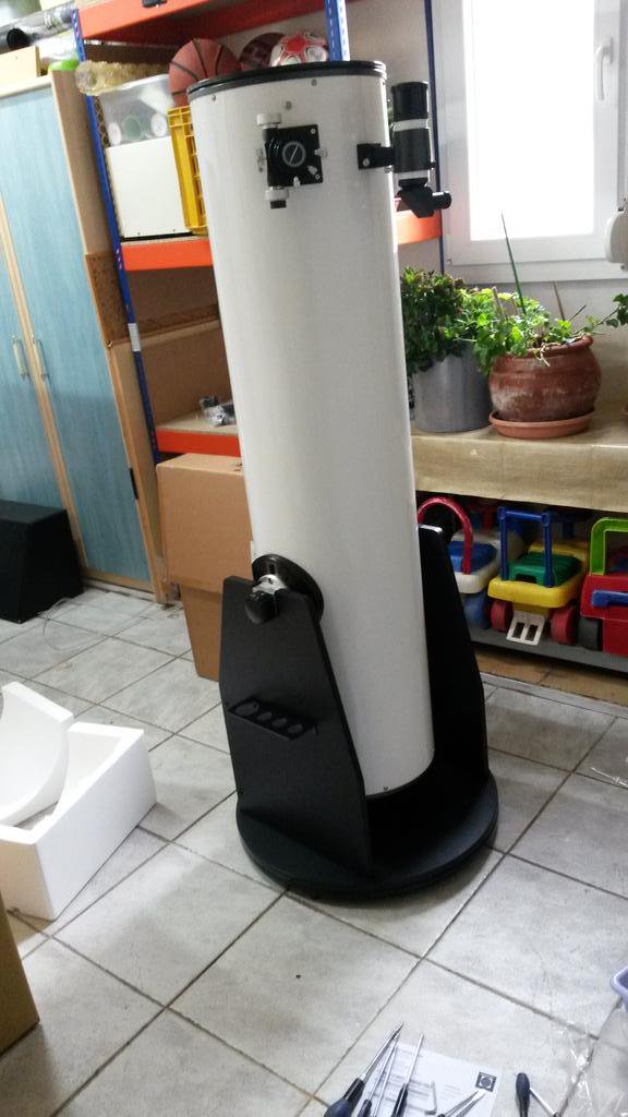

J'ai de bonne nouvelle!
Le téléscope est enfin monté! Tous y est, rien de cassé.
L'assemblage aurait été plutôt simple, j'ai juste eu de la diffculté a trouver la notice de montage lol.
Le voila:
Si je laisse ici il sera bien ?
L'essentiel c'est que tu le sortes bien avant pour observer afin qu'il soit à bonne température. (3/4 d heure minimum)
La collim de préférence aussi quand l instrument est à température.
Met le dans un coin, là j'ai l'impression que c'est l'aire d'autoroute ou tes enfants garent leurs voitures, c'est peut être dangereux.:be:
