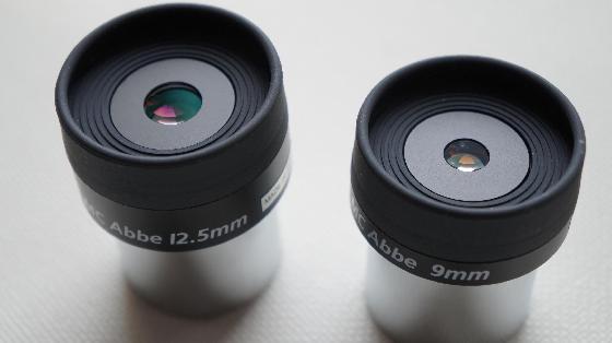

Ca n'a pas du leur couter grand chose vu que c'est vraisemblablement pas Taka qui fabrique et que le 4mm existe bien dans la série originale. D'ailleurs on était quelques uns à se demander pourquoi le 4mm n'était pas chez taka alors qu'il existe déjà. Ben là on a la réponse : impossible de mettre la bonnette car trop court relief d'œil ou trop petit barillet donc plus difficile de masquer l'origine non taka de la fabrication.
Je précise que je n'ai aucune preuve pour appuyer ce que je dis ici, juste une très très forte intuition :be:
Bah, aucune polémique : c'est presqu'officiel qu'il ne reste plus qu'une seule usine fabriquant des orthos au Japon, et la provenance des taka n'a jamais fait trop de doute ;)
La question a toujours été de savoir s'ils avaient un contrôle qualité plus grand ou non que leurs concurrents justifiant la plus grande marge : et ceci est invérifiable. Ravi de mon 9mm astrohutech quant à moi qui est une pure merveille sur toutes les cibles, et le 7 est très bon aussi quoiqu'un tantinet inférieur niveau transmission, mais c'est vrai que la petite bonnette est un sympathique plus, (mais pas forcément avec un tel surcoût). (De mon côté, mes prochains oculaires seront plutôt des rke (le 28 et le 8), juste pour voir, donc rien à voir avec de l'ortho : quoiqu'un 6 ne serait pas superflu en plus de mon 9 et de mon 7...)
(Gare à cette dangereuse maladie qu'est l'oculairite aiguë)
Modifié par Erathostènes
J'ai notamment ce 4mm pas taka, impeccable aussi comme les autres. Si on supporte les ortho courts il n'est pas moins confortable que les autres.

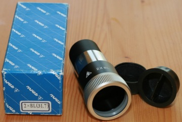

La barlow est une solution élégante pour diminuer les aberrations et améliorer le confort. Ce qui me gène un peu avec une telle configuration, c'est qu'au final on se retrouve avec quasiment autant de surfaces air/verre qu'avec un oculaire grand champ, mais avec un champ moindre. Si je sacrifie le grand champ, c'est pour avoir le contraste et la transmission maximales.
Par contre, je verrais bien un Kellner RKE avec une barlow....
+1 avec Loulou et c'est surement la raison de ce 4mm. D'ailleurs ça n'empêche pas d'ajouter une barlow si le ciel et l'instrument le supporte. Je le fais parfois mais c'est rare que le ciel supporte plus de 200x stable dans ma région...
Ca tombe bien : la focale mini du rke eo est de 8mm (/2 = 4) :) Niveau prix, d'occase sur les sites anglo-saxons, ça reste un oculaire accessible. (Précision : le rke n'a que peu de rapport avec kellner sauf si on garde l'origine rank kellner eyepiece comme étymologie : ça signifierait selon EO Rank, Kaspereit, Erfle: même si les rapports avec ces sources d'inspiration sont parfois un peu difficiles à retrouver sous cette formule)
