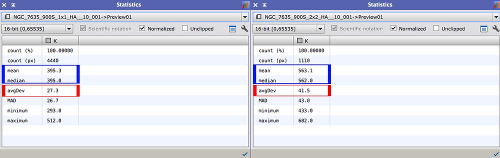

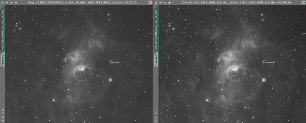

Hier soir le seeing était très mauvais, mais avant hier (jour de réception de la bête) un très bon seeing de 2,2" à peu près, j'ai pu faire deux poses test entre les nuages, impeccable pour tester le monstre: j'ai shooté la bulle 900s à -10°C au filtre HA en bin 1 puis en bin 2, voila les images et les chiffres
A gauche le bin1 et a droite le bin2

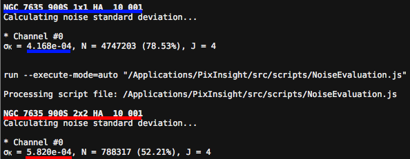

En revanche côté mesure on voit qu'en bin1 le temps de pose est limite avec un sigma de 27 je suis à peine plus élevé que mon sigma d'offset qui est de 20.. en bin2 pour un temps de pose égal je double le sigma ce qui est déjà mieux, disons qu'en bin 2 une pose de 20mn devrait être correcte je pense (ou plutôt le minimum), ce n'est pas vraiment une surprise, des pixels de 4,54m à F8 sur un RC peu lumineux les 900s du bin1 sont trop justes
L'image en bin2 parait nettement plus bruité mais les chiffres me font dire qu'il n'est pas nécessaire de tirer la sonnette d'alarme ;)

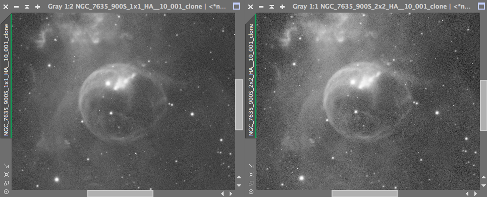

Un petit zoom sur la bulle, je ne vois pas spécialement de différence de résolution entre les deux, un oeil expert peux peut être nous dire quelque chose :be:(ces deux images restent des brutes de brute non calibrées et non traitées) le peu de bruit supplémentaire du bin2 sera vite effacé avec l'augmentation du nombre de poses

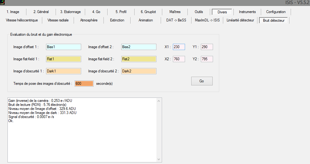

Avec l'aide d'Olivier (Olivdeso) j'ai mesurer le capteur tout neuf en sortie d'usine avec Isis (c'est toujours de bon vérifier son propre capteur pour comparer les chiffres avec les données constructeurs)
Mesure en Bin1
Mesure en Bin2

Je ne vois pas trop comment avec les mêmes conditions une pose en bin 2 pourrait être plus bruitée qu'en bin 1. C'est sûrement l'inverse.
Tu ne verras aucune différence de résolution entre les deux parce que la turbulence est bien supérieure à la résolution du bin 2 avec ton échantillonage. Sauf peutêtre une nuit exceptionnellement calme et une monture en super forme;
