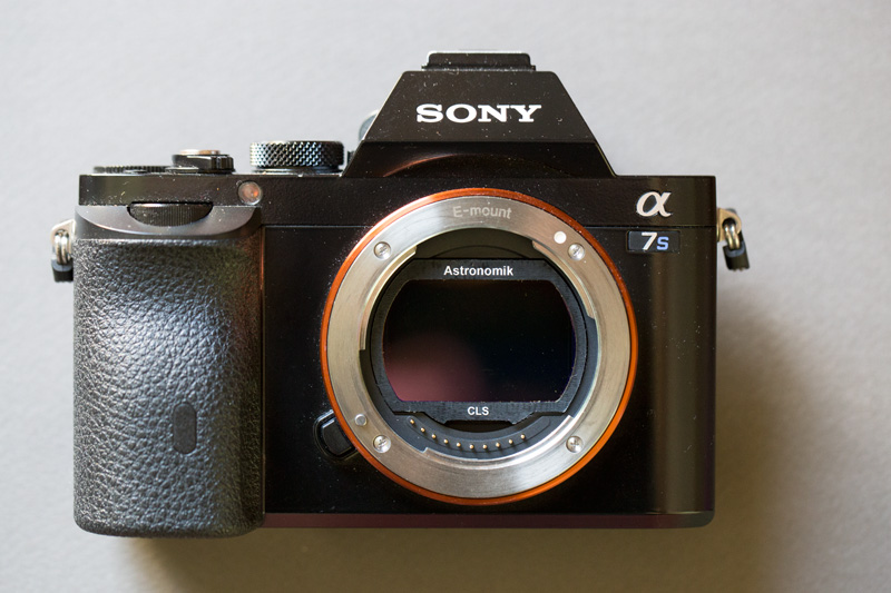

Je viens de recevoir un filtre astronomik CLS clip. (Astro-shop De, je dois être un des premiers clients!) Voici quelques images:
Filtre en place. C'est très bien conçu (étanchéité sous le filtre avec de la mousse, pour éviter des fuites de lumière?)

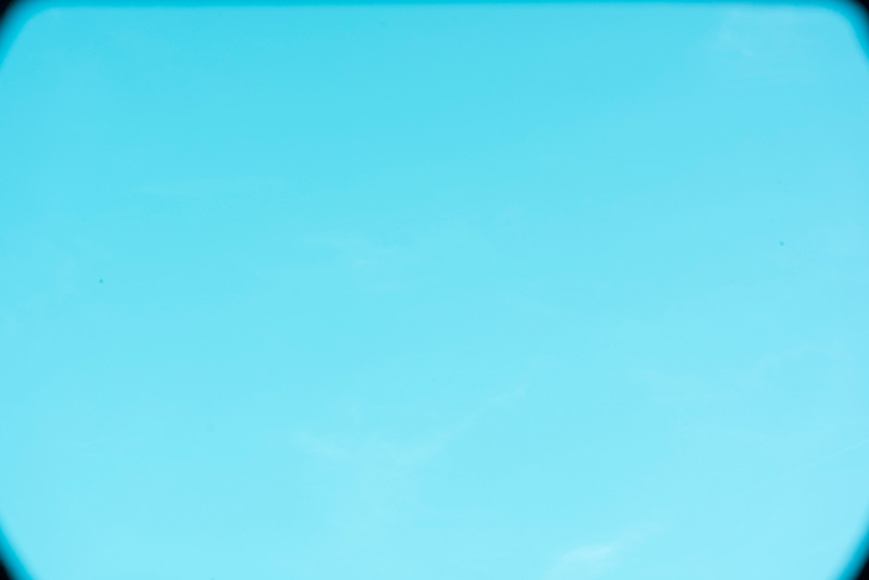

Le vignetage qui va avec, c'est lié à l'épaisseur du filtre. Fait avec un 100mm macro canon à F9. Sans filtre, le vignetage est inexistant (j'ai vérifié) Il reste environ 10,5MP sans vignetage
JP
Ce ne serait pas plutôt le diamètre du filtre qui est à l'origine du vignetage. ? Pour un capteur 24x36, la diagonale fait 43,3mm. Quel est le diamètre de passage du filtre ?
J'ai pratiquement le même vignetage avec une bague M48 qui fait 43mm de diamètre intérieur.

Tu as raison pour le vignetage: je viens de mesurer le filtre. Dans l'angle, la longueur ne fait que 31 mm.

Par contre, si tu as mesuré 31mm au niveau de la diagonale (ce qui me parait très faible), nous sommes très loin des 43,3mm de diagonale d'un capteur 24x36. En plus, 31mm par rapport à 36mm de large, on devrait avoir des sacrés bandes noires sur les cotés. Ce n'est pas plutôt 41mm ?
La photo où tu montres le vignetage est un full-Frame ou un format APS-C ?
