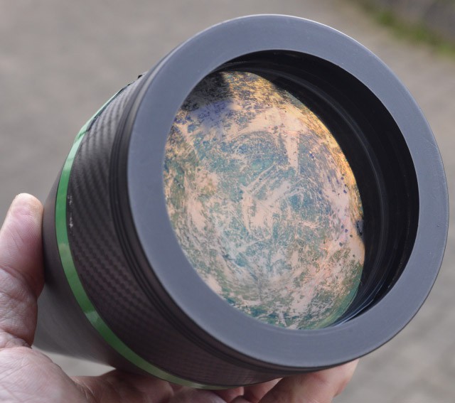

Vous vous souvenez des jumelles 20x80 de chez TS dont j'avais fait une optique d'autoguidage et une petite lulu de voyage 'TulaVue©'?

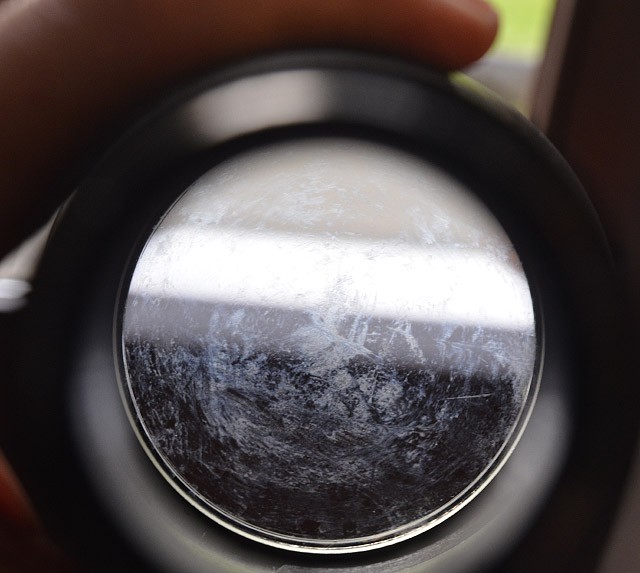

Eh bien il y avait quelques petites taches de champignons sur le doublet de la lunette, à l'intérieur. Donc j'ai décidé de le nettoyer.
J'ai utilisé une lingette spéciale pour optique imprégnée de deux gouttes de produit 'Eclipse', celui que j'utilise sur les oculaires, objectifs photo, etc.
Voilà le résultat: le coating est devenu une sorte de 'glu'. J'ai essayé au produit pour vitres 'Instanet', qui d'habitude marche très bien aussi mais rien à faire, c'est foutu! :cry:
Morale de cette histoire: si vous devez nettoyer les lentilles de vos jumelles 20x80 chinoises, ne le faites pas, ou alors faite-le à sec...
Mieux encore, conservez-les dans un endroit sec, et surtout sans les bouchons, de façon à laisser la lumière entrer. Les champignons ne se développent que dans l'obscurité.

à mon avis ce n'est pas le coating qui a bougé
les doublets des jumelles sont collés; on voit la colle apparaître:?:
il faut faire baigner l'objectif dans l'acétone pour enlever les traces
maintenant après on a 2 lentilles séparées
enfin à toi de voir:rolleyes:
Il me vient subitement une question "idiote" : la lentille arrière du doublet est-elle en verre :?: ?
L'idéal serait d'arriver à démonter le doublet, de marquer la position des lentilles et de les démonter.
ce qui me semble étrange, c'est la texture mais surtout la quantité...
Question à 100balles (de toutes façons tu ne risques plus grand chose)
ne peux-tu pas après un bon nettoyage porter ton objectif à ton opticien lunetier pour effectuer un traitement anti reflet ?
Le mien intéressé et amusé par mes bricolage m'a taillé gratos des lentilles.....;)
Pour ce qui est du décollement du baume du Canada , je crois me souvenir que ça fait des bulles en forme de feuilles de chêne....
dans ce cas ça ne doit pas être trop dur à décoller et recoller après nettoyage.......
Sinon quant au nettoyage le moins possible pour moi et à l'alcool iso butylique ou et à l'alcool éthylique (j'ai un pote pharmacien ( mon dealer) il faut savoir que maintenant il faut une ordonnance pour de l'éthanol à 90°).....:vin:

Merci pour les condoléances et les conseils. ;)
Alors, je précise que le liquide était sur la lingette spéciale et qu'il n'y en avait pas des tonnes non plus, donc il ne s'est pas infiltré entre les lentilles. C'est vraiment en surface que le coating s'est transformé en glu. :?:
Je pense qu'ils ont utilisé une base acrylique, qui se dissout à l'alcool. Or, tous les nettoyants pour optiques contiennent de l'alcool, en général isopropylique, méthanol ou éthanol dénaturé. :rolleyes:
Quant à démonter le doublet, c'est impossible. Il se trouve dans un barillet en plastique, maintenu par une bague en polystyrène, elle-même collée par infiltration dans le filet!
Bref, je vais essayer avec de l'acétone. Si ça ne marche pas, je démonterai le tout à la Dremel, puis nettoyage des lentilles dans un bain pour arriver jusqu'au verre. Enfin, remontage dans un tube en carbone. Avec cette fois un barillet réglable et démontable.
C'est que ce doublet achromatique f/4 à deux balles marchait étonnamment bien à faible grossissement (jusqu'à 100x), à condition d'utiliser des oculaires corrects. :)

Et si ces dépots étaient des traces de séchage du produit ?
Essaies voir le produit pour vitres à l'alcool pour voir.
Avant l'acétone, essaies voir le liquide vaisselle et l'essence comme dans ton post sur le fungus.
Je crains que ce soit le produit Eclipse qui pose problème.

Problème résolu! :be:
J'ai tout essayé: Pec citron, méthanol, alcool isopropylique, thinner cellulosique, rhum Stroh à 80%, essence sans plomb,... :(
Acétone... Là, ça fait une différence: le chiffon colle à la lentille! :eek:
En désespoir de cause j'ai hésité entre la scie à métaux, le cutter et la meuleuse Dremel.
Donc, j'ai pris le décapeur thermique... :be: En chauffant le plastique autour des lentilles, j'ai pu faire levier avec un tournevis et hop, tout le truc est tombé sur l'établi.
Après ça, j'ai compris la cause du problème: l'intérieur du tube est enduit d'une sorte de glu, afin de capturer les éventuelles poussières. Avec le temps, la chaleur, les UV,... cette colle s'est lentement déposée sur la lentille. Le moindre contact étale la colle partout. :b:
Dernier acte: nettoyage à grands renforts d'acétone (ouf! c'est bien du verre!). Finitions à la buée et au Sopalin. Le doublet est comme neuf, même les coatings sont encore là! :vague:
Coup de Dremel pour raccourcir le bout de la lunette fondu par le décapeur, remontage du doublet et c'est fini, propre comme un sou neuf! :cool:
