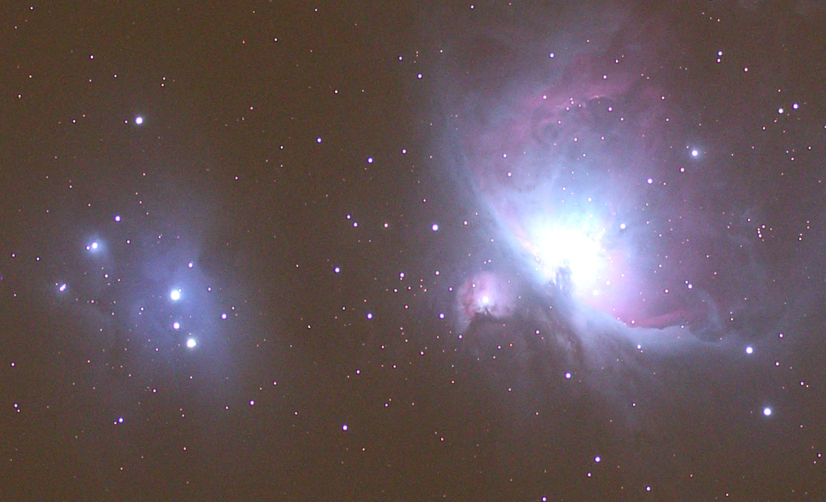

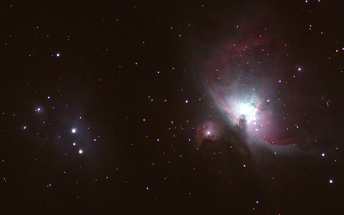

suite aux débats, parfois houleux, autour du boîtier Sony A7S, et afin de clore la polémique autour de sa limitation à 30s de pose, voici 2 images de M42 :
Qu'ont-elles de particulier ? Et bien tout d'abord il s'agit de 2 images BRUTES ! Issues de la lunette 85ED à 450mm de focale. Aucun retrait de dark, flat ou offset.
La première image est le résultat d'une seule pose de 30 secondes à 2000 ISO.
La seconde image est le résultat d'une seule pose de 157 secondes à 2000 ISO.
Au-delà du fait que la seconde présente sur la full le fameux star-eater (pas si évident à voir sur cette image réduite), on voit aussi que le fond de ciel est déjà bien monté, malgré le ciel bien sombre de la Drôme.
Maintenant ce fameux star-eater est-il un réel problème ? Il n'empêche pas de faire des photos si c'est ça la question. Au pire il détruit les étoiles les plus faibles, mais en empilant pas mal d'images, l'effet se fait moins sentir.
En tout cas, pour des brutes, je trouve que le bruit est très contenu et il n'y a quasiment aucun pixel chaud sur celle de 157s. En l'état, une brute de ce type pourrait déjà ravir nombre d'amateurs non ?

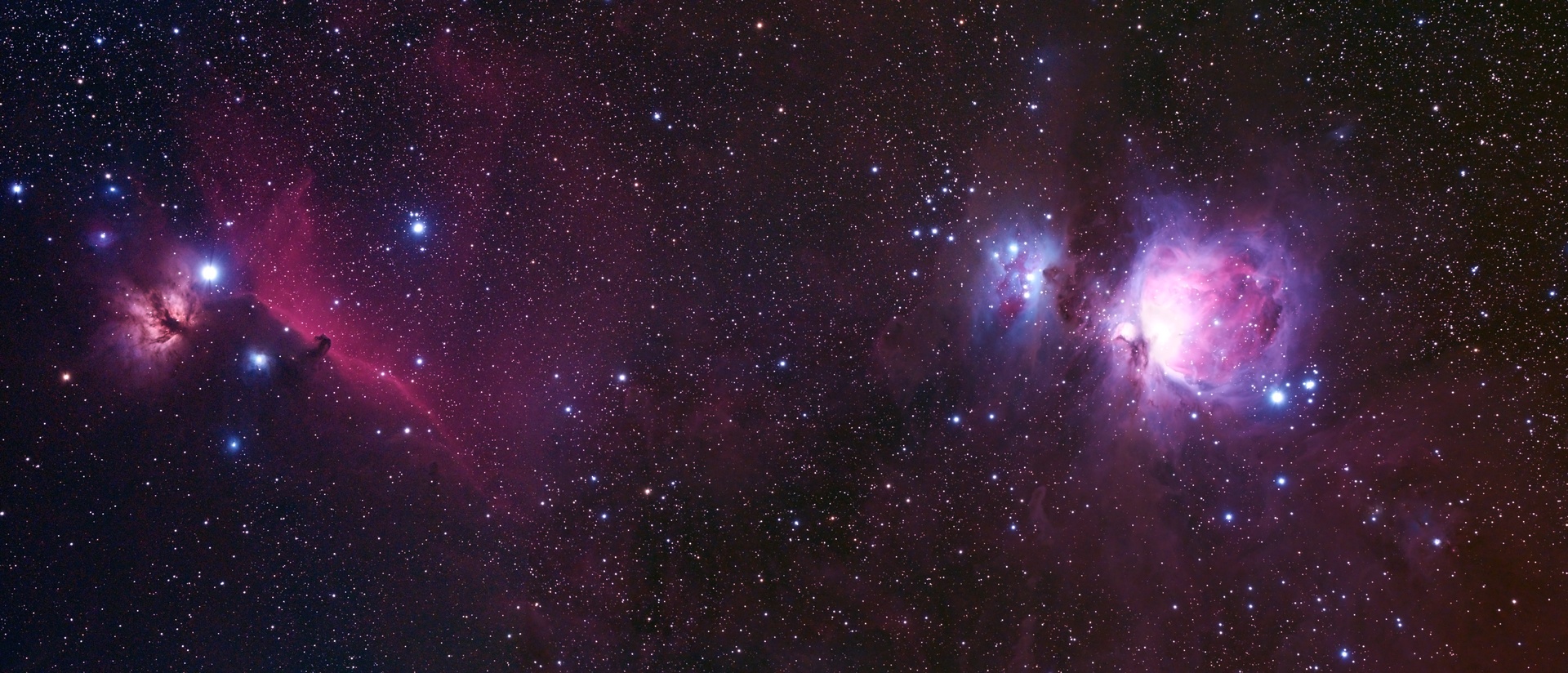

Pour finir voici une nouvelle image, issue d'une mosaïque de 2 images cette fois, de M42 et la tête de cheval. Toujours la 85ED à 450mm de focale, 120 poses de 30s à 2000ISO pour M42 et 60 poses de 30s pour la tête de cheval.

Concernant le comparatif entre les 2 images, je trouve bizarre que celle de 30s ai l'air plus bruitée. :?: Pas impossible que là aussi ce soit lié a ce fameux traitement.
Finalement, il est vachement bien ce star eater! :be: ( a condition de dépasser un certain temps de pose genre + de 2 min pour compenser les "pertes" )
En tous cas , le résultat est riche en signal et contenterais beaucoup d'astrophotographes!
Des brutes comme celles là mêmes star eatée ça le fait!

La mosaïque sur Orion est très jolie avec tout ce signal même si trop rouge et le cœur de M42 cramé.
Un petit rééquilibrage des couleurs :
http://img15.hostingpics.net/pics/902402orionpano1.jpg

Oui la 157s est moins bruitée que la 30s, normal ya plus de signal qui est passé.
Au final on nous a tellement averti "attention ne faites pas de poses au-delà de 30s" que beaucoup ont dit "ce boîtier ne peut pas faire de poses au-delà de 30s". Je le lis un peu partout.
Bah voilà, vous avez la preuve que ce boîtier sait parfaitement faire des poses de plus de 30s, et que finalement c'est pas si gênant qu'on pourrait le penser de prime abord.

pour être sérieux, je ne comprend pas que la 160 s soit si peu cramée
l'APN fait un traitement automatique sur les endroits surex?
il y a très peu de dégâts supplémentaires par rapport à la 30s

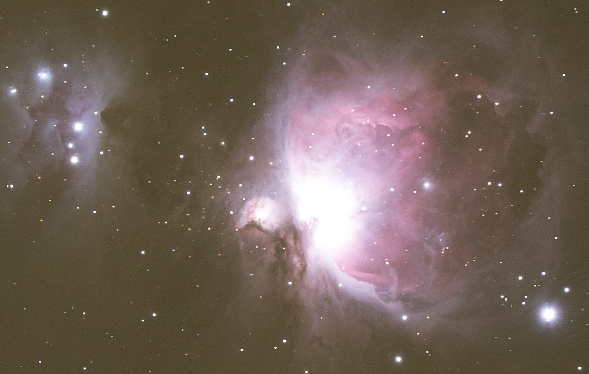

Voici les full cropées pour tenir ici. Aucun ajustement de niveau/histogramme, rien. Brutes, sorties de boîtier.
30s 2000ISO :
157s 2000ISO :
On voit mieux le star-eater sur la full, ainsi que l'effet donuts.

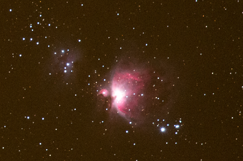

Voici ce que donne un 100D (18MP en APSC contre 12MP sur FF pour l'A7S), sur le même objet, avec 1 min de pose. (objectif 70-200F4, pris à F5)
Issue d'une brute, sans traitement, derawtisation camera raw, paramètres par défaut.
Bon c'est sans comparaison possible avec l'A7S mais est ce que quelqu’un aurait la même avec un FF Canon ou Nikon (un D4S?, personne n'a essayé?)
Colmic, si ça te gène, j'enlève la photo, mais je trouve ça intéressant de voir les comparaisons entre différents boitiers (et ça met en valeur l'A7S :p)
30s 2000ISO :
157s 2000ISO :

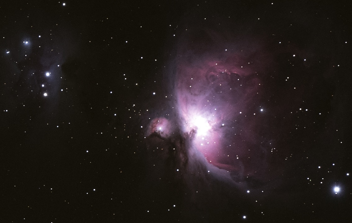

Justement j'avais fait deux tests (30s et 120s) samedi dernier mais sous un ciel voilé sur M42 avec le 6D à 1600iso et l'Equinox 80ED.
Mon 6D est d'origine (pas Astrodon pour le moment ;))
Pose de 30s à 1600 iso
Pose de 120s à 1600 iso
On sent bien que le ciel était voilé, surtout sur la deuxième image.
Faudrait que je refasse le test sous un bon ciel sans voile.
On peut voir effectivement l'effet sur les étoiles de l'A7s.

Dommage Phil que tu ais eu de la brume, ça se voit bien sur les 2 images, un bruit trop présent, pas à l'avantage du 6D qui est tout de même discret sur ce point.
Pas facile de faire des comparaisons quand c'est fait en des lieux différents.
Sinon Michel tu as bien fait de montrer les 2 cas.
La seule image que j'ai avec des poses de 2 mn est floue, mais je confirme que au final les donuts disparaissent avec la compilation.
Il y a certes des différences (Taka vs SW Equinox ; Astrodon vs Standard ; 9 vs 6.55 pixels ; ciel clair vs ciel voilé, pose de 157s vs 120s ; 2000 iso vs 1600 iso ; etc ...)
Mais on peut tout de même constater l'effet du star-eater.
Bah c'est pas non plus hyper violent. Pas de quoi en conclure que la pose longue n'est pas possible. D'autant que l'effet donuts est totalement effacé après empilage car lissé sur l'image finale. Tous ceux qui ont fait le test l'ont constaté.
Après, les défauts invisibles... Ils me passent au dessus de la tête, je passe pas mon temps a passer au crible mes images a 200%.
Pour moi, on est dans le pinaillage.
