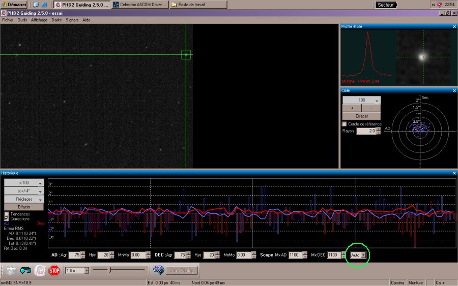

Salut Coolman ,
Super à F10,je serais curieux de voir ta courbe de guidage !
Si tu guides avec ton chercheur ,tu dois être au delà des règles de l'échantillonnage entre le guidage et ton apn.
Et pourtant tes étoiles sont plutôt pas mal !
Chapeau , et en plus ça donne des idées tout ça !
Laurent

  LaurentLab a dit :
Merci Laurent ^^
La courbe de guidage est bonne mais n'a rien d'exeptionnelle,
une petite portion :

  Jean-Baptiste_Paris a dit :
Elle est quand même plutôt très bonne ! :)
Je dirais même EXCELLENTE :)
je suppose une mise en station décalée pour avoir un seul sens de correction en DEC?
Belle maîtrise du matos !
Laurent
