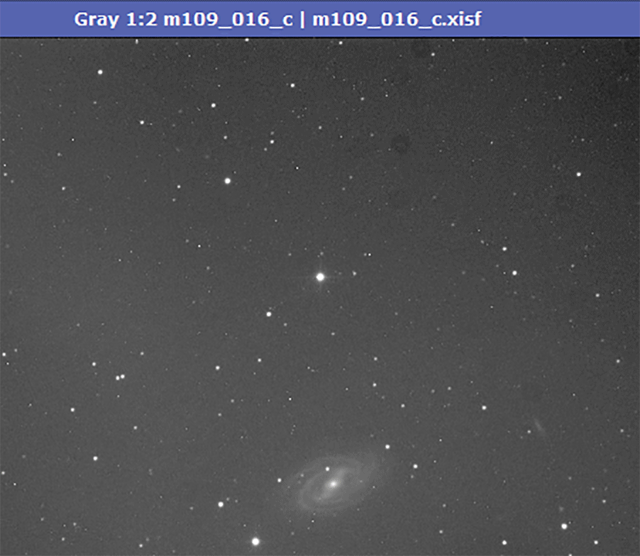

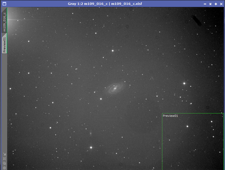

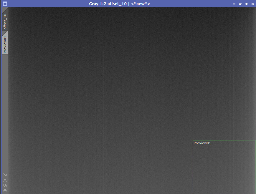

depuis le temps que je lis qu'il faut faire des brouettes d'offsets, mardi, avant d'aller au lit, j'en ai programmé un lot
tout a été fait avec Pix
intégration *10
le crop
intégration *50
le crop
integration *100
le crop

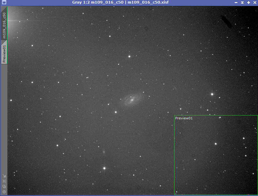

j'avais des brutes sous le coude

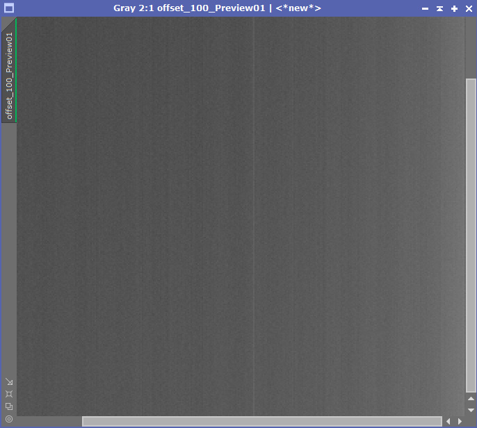

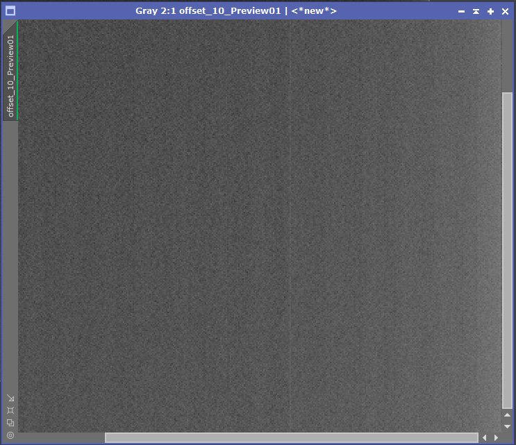

j'en ai retiré l'offset
avec le *10
avec le *50
avec le *100

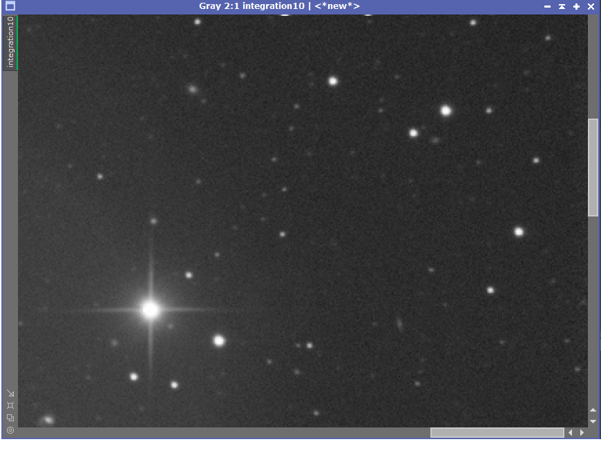

zoomé à 200%, une petite animation:
où est la différence?
j'ai raté un truc?
Changes tes yeux! La différence est énorme!!!!! :be:
Ca vaut vraiment le coup de s'encombrer avec 5000 offset sur son DD.
Plus sérieusement, normalement on soustrait l'offset du dark aussi. La combinaison des deux rend peut-être la chose plus "valable"...

si cela change rien sur la brute, je ne vois pas ce que cela changerait sur le dark :o

Mais tu peux faire des mesures sur quelques étoiles faibles par exemple, les mêmes étoiles dans chaque cas, comparer les RSB.

en faisant ces essais, comme tu imagines en double avec Iris, j'ai remarqué qu'Iris laissait des traces d'offset sur les darks, cela n'à rien à voir avec la brouette mais cela m'intrigue

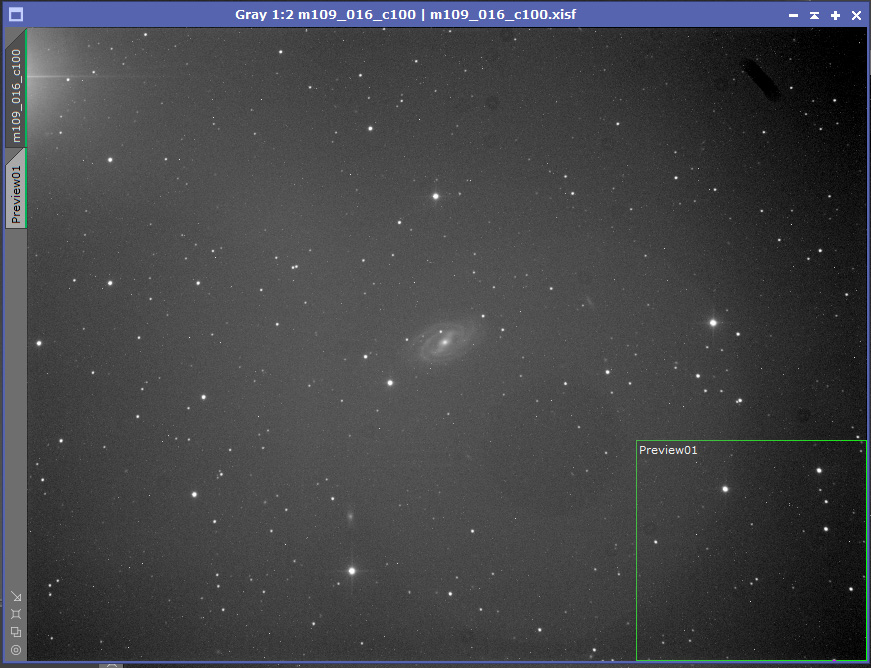

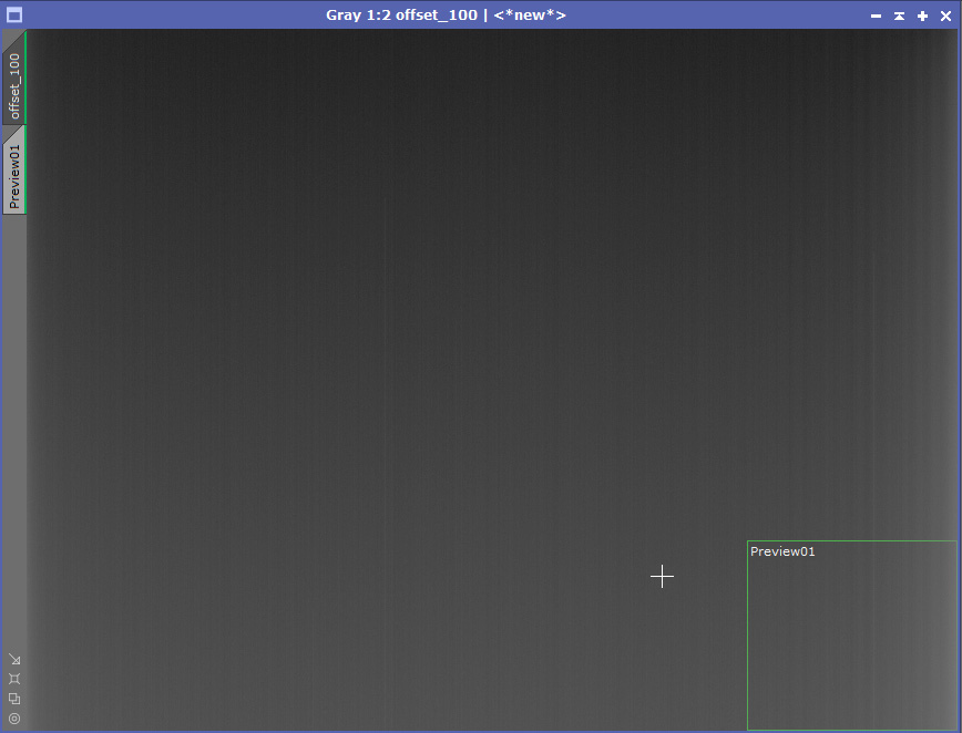

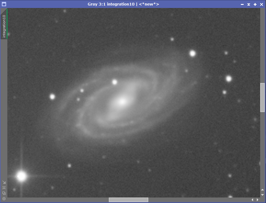

la brouette de darks (100) a été compilée avec celle d'offsets
les 49*3 mn de M109 ont été moulinées (average/addictive with scalling) avec les trois résultats (10,50 et 100)
l'anim du coin le plus moche à 300%
idem sur la galaxie
C'est ce qu'on dit depuis le début. Ca dépend des conditions. 3 mn de pose c'est pas 30 mn.
La différence même peu visible sur cette animation existe forcément, il faudrait mesurer le bruit de façon précise.

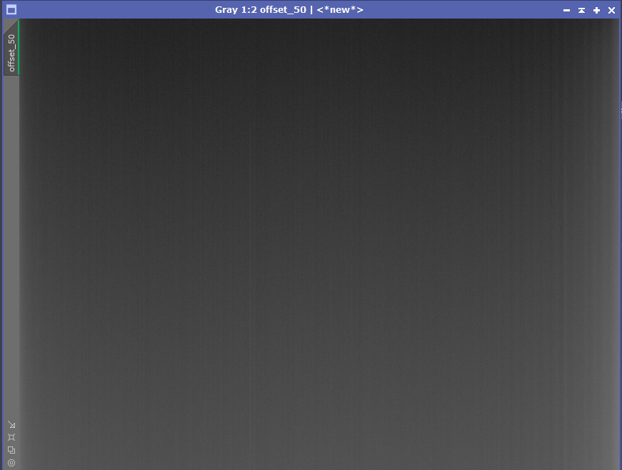

Je profite de ce post pour avoir votre avis sur cette image :
On y voit des trames verticales.
Serait-ce un problème de bias ?
(réalisé avec la 490EX)
J'ai utilisé un masterbias à -10C, alors que les photos ont été faites à -15C
Merci pour toute aide
jpettit
Effectivement, cela ressemble à un problème d'offset
est-ce que 5° de différence de température ont une influence sur un offset de quelques millièmes de secondes?
par contre, il faudrait voir l'état du dark maître (avec un STF), c'est peut-être lui qui garde de l'offset
Merci pour la réponse rapide gerard33 :)
Tu as raison, le dark aussi est à -10C
En fait, je pensais que les 5C de différence pour les darks laisseraient quelques pixels chaud par ci par là, mais je ne savais pas que ca pouvait provoquer ces trames verticales
Mais comme tu dis l'offset est impliqué avec la création du masterdark, donc ca doit jouer également.
Je regarderai le masterdark ce soir avec pix

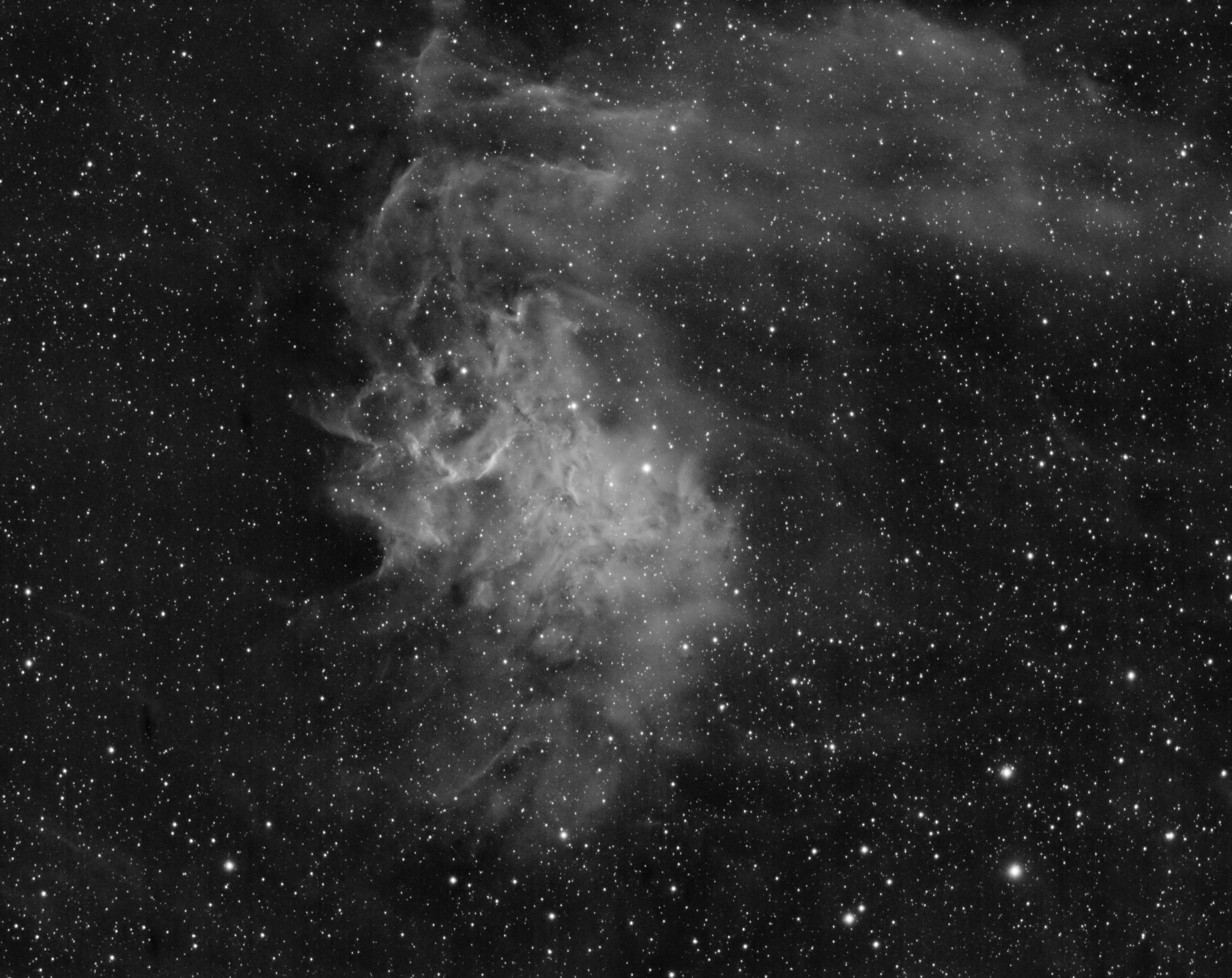

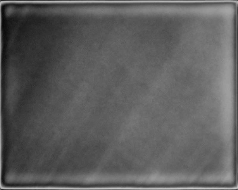

J'utilise le flatfield identique à celui-ci :
http://www.astroshop.de/fr/autres-accessoires-d-astro-photographie/geoptik-generateur-plu-flat-field-260mm/p,22811
C'était plus efficace face à un APN
Pour la ccd, j'ai dû baisser la tension du flatfield, histoire de retrouver un histo au 2/3
une bizarrerie : le flat en HA est vraiment particulier. Mais vu que j'en ai trouvé sur le net qui avait le même FLAT, je me suis dit que c'était normal. Il ressort comme cette photo trouvée sur le net :
C'est choquant comme flat ?

Gérard, es-tu certain que l'animation en Gif n'a pas 'nettoyé' les différences?
Sur les offset on voit bel et bien une différence, surtout quand on ouvre les images dans des tabs et qu'on passe d'une à l'autre.

et sur l'image finale, tu vois un truc? :?:
en résumé, si c'était pour un concours d'offset je dis pas, mais je m'en tape de leur bruit, de leur poids et tout le bazar
j'attend d'eux qu'ils fassent le taf et ils le font :p
alors, peut-être que pour des poses de 30 mn en SHO, on gagne à en faire beaucoup mais pas dans mon cas
tu sais, je ne cherche pas à édicter des règles universelles, je ne parle que de mes petites images :cool:
