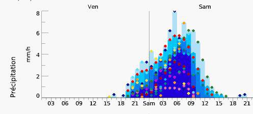

Ce soir nous serons dans l'oeil de la dépression.
Hummmm je sens arriver un seeing Chilien .... sauf si la pluie arrive :D
  christiand a dit :
Oh les pauvres ..
Ché nous fait beau :banana:
Non, c'est donc possible le ciel bleu ? Ca n'est pas une vieille légende millénaire ? :b:
