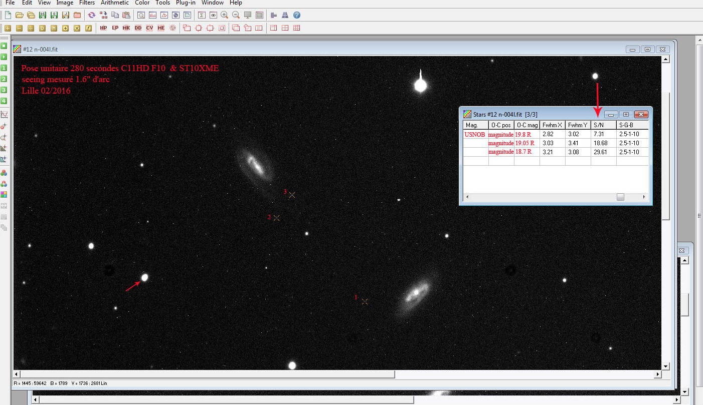

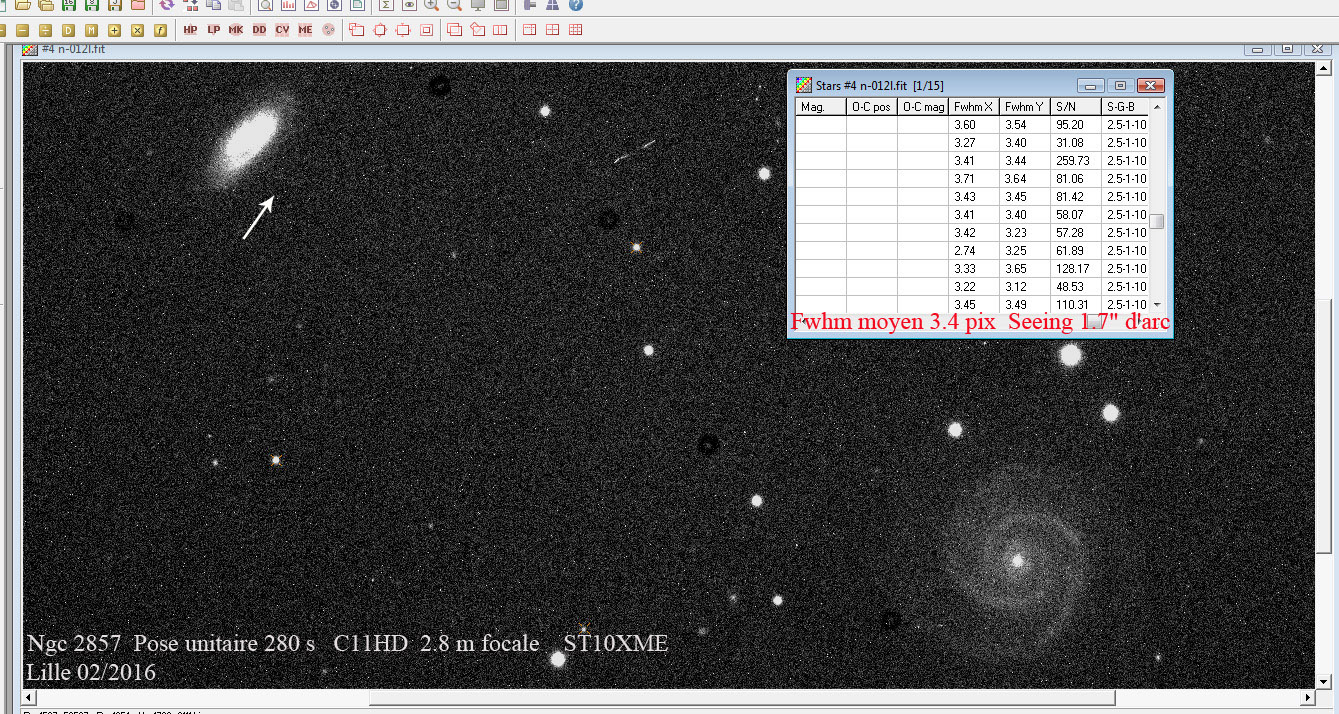

Quelques images "techniques" :
Le C11HD et le Kaf3200 détectent magnitude 19.8 avec 280 secondes de poses sous un ciel calme. On admet que la détection est effective quand le RSB d'un signal est >=3
(La fleche pointe une étoile double) :

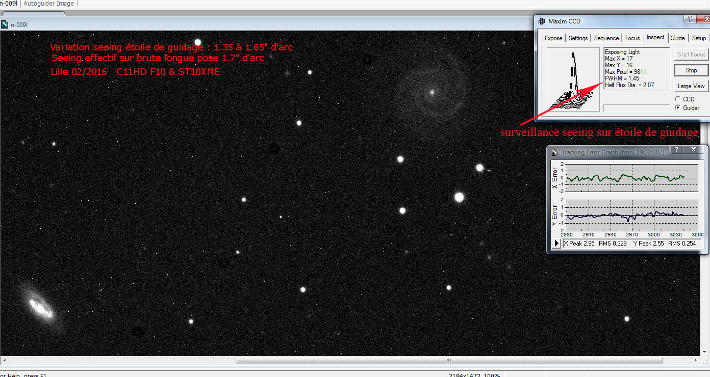

Une autre brute avec quelques relevés de seeing, le jet de N2856 n'est pas détecté mais perceptible (fléche blanche).
Enfin une capture d'écran pendant le suivi. L'étoile guide du capteur de guidage permet de suivre l'évolution du seeing en "direct".

guides-tu au DO à cette focale ?
Dieter, non les CCD Sbig possedent un second capteur dédié au guidage, il est placé juste à coté du capteur principal, donc avec la même mise au point.
