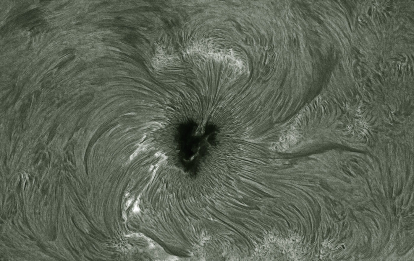

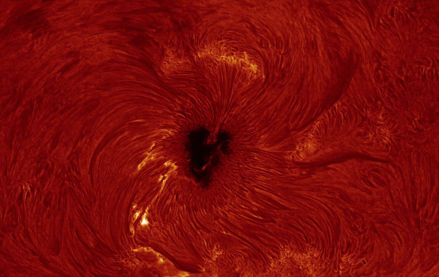

première lumière d'un nouveau matériel garanti L/10 PTV , le CN212 L/10 avec un ERF Airylab de 210 L/10 et un télécentrique.
Le seeing était bon (voir absolument fou par moment), le SSM scotché à 0.12 en début de séance, puis 0.3-0.5. Il n'est remonté vers la seconde que vers 11h. Merci au nuage qui traînait juste au dessus et qui a je pense beaucoup aidé !
Télescope 208mm, Quark Combo, échantillonnage à la Régis De Benedictis de 0.13".

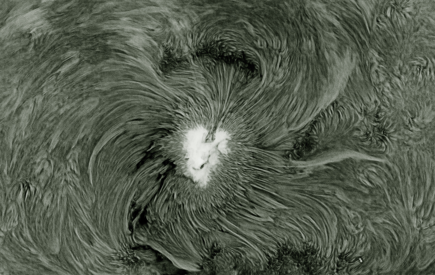

Je suis moyennement content du traitement, je vous mets le lien vers la Tiff si certains veulent tenter.
http://astrochonum.com/Astro/solaire/12-Avril-2016/centre%20noise%204.tif

très belle image, mais j'accroche pas trop sur le rouge un peu trop rouge de la version couleur.
