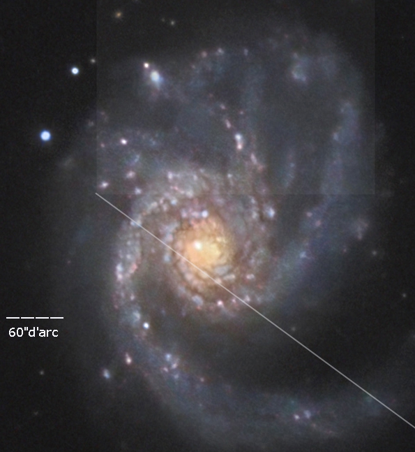

Voici une version de Messier 99 faite avec le C11 semaine dernière depuis la région Lilloise. Cette spirale vue de face est un peu atypique.
Conditions d'amusement : C11EdgeHD à 2.8 metres de focale avec la Sbig ST10XME à 0.50"/pix.
Monture G11 Stepper pilotée via Carte du Ciel avec la MTSSDI Boxdoerfer.
Guidage au second capteur de la ST10.
Temps de pose unitaire 280 à 300 secondes, acquisition totale environ 100mn.
Prétraitements & traitement Iris et PS CS2, un couple fidèle.
SQM de banlieue à 19.3 au zenith, seeing préimage 1.8" d'arc.
M99 n'est pas très grande pour un Messier, "seulement" 5' darc pour une magnitude de 10.4, c'est donc un objet lumineux. Cette spirale fait partie de l'amas Virgo, elle est éloignée de 50 millions d'AL.
L'une de ses spires est détachée, elle est également asymétrique avec un noyau un peu décalé. On attribue cette morphologie à une interaction avec M98. Neanmoins des études semblent indiquer une possible liaison avec une galaxie "sombre" Virgo HI21 composée d'hydrogène neutre.
M99 "tourne" dans le sens horaire. Sa taille est comparable à notre Voie Lactée mais sa densité stellaire est moindre.
Noter que sa vitesse de fuite est importante, anormale : 2400 km/s, nettement plus élevée que les autres composantes de l'amas Virgo (environ 1000 à 1500 Km/s).

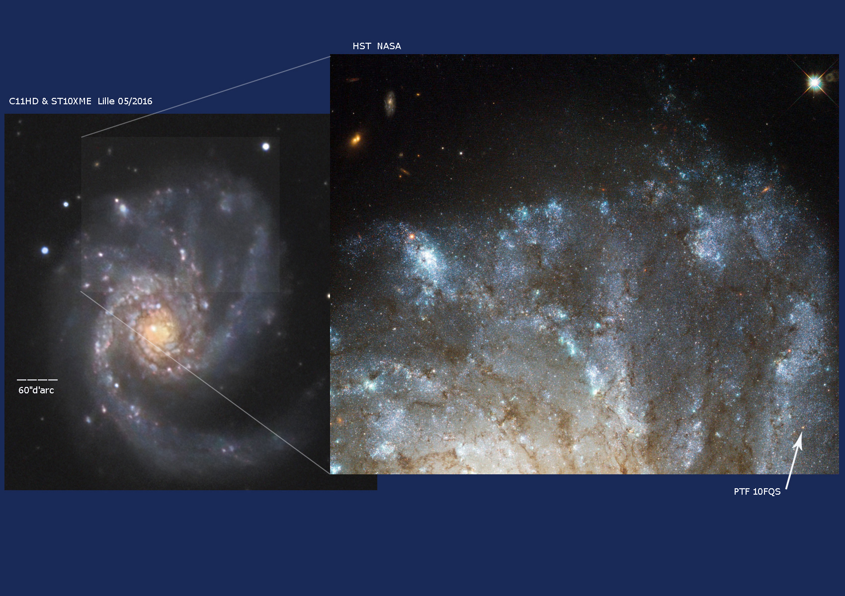

Une étoile "explosive" rouge fut découverte en 2010 dans les spires de M99, il ne s'agit pas d'une novae, ni d'une supernovae et son origine reste un mystère. Elle est visible sur l'image HST ci dessous sous la référence PTF 10fqs.

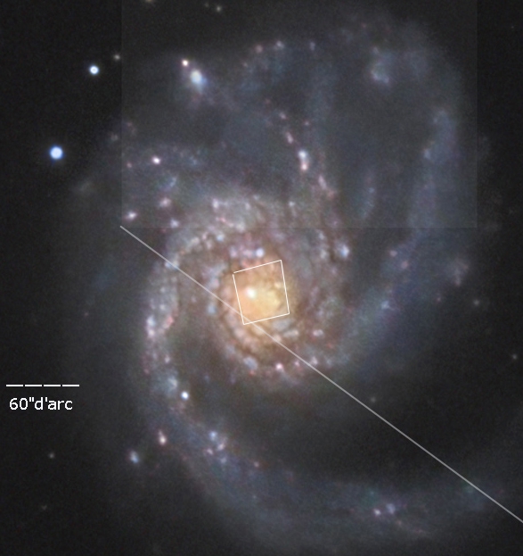

Ta remarque me chiffonne : comment peut on voir la présence d'un bulbe boite sur une galaxie vue de face ? De profil je comprends bien, mais de face ?

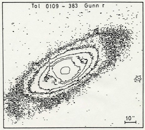

C'était juste une fausse impression je pense... je croyais voir une forme carrée, mais c'est plutôt une confusion dans les couleurs :
Mais sur d'autres images vues entre temps, ça ne semble pas être le cas...
Cela dit, il est possible de voir un bulbe-boite de face, en raison de la forme carrée caractéristique :
17067-1463068878.jpg.
jb
Modifié par Jean-Baptiste_Paris
Effectivement, je ne savais pas.

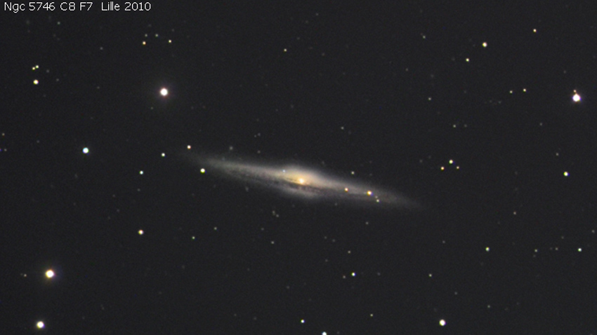

Il se rapproche de la morphologie du bulbe cacahuette, par exemple Ngc 5746 dans la Vierge :

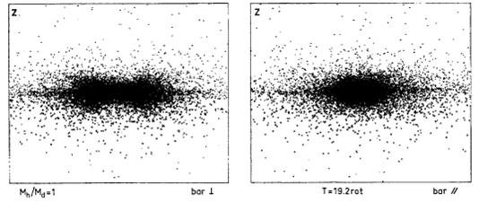

En effet, selon certaines théories les bulbes "boite" et "cacahuètes" sont la même chose mais vues sous un angle différent :
"Simulation numérique montrant que certaines interactions de galaxies peuvent donner lieu à la formation de bulbes en forme de cacahuète (à gauche, vue de face, à droite, vue de profil)."
Crédit : Combes F. & Sanders R.H. 1981, A&A 96, 164
