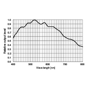

Je radote, mais la courbe de droite est fausse :D
http://www.webastro.net/forum/attachment.php?attachmentid=30321&d=1465053701
Pour avoir suivi la discussion sur cloudynights, le gars qui l'a publiée voulait juste mettre en évidence le fait que l'asi1600 était plus sensible vers le bleu, ce qui impactait la couleur des images finales.
Donc il a pris la courbe constructeur et l'a collée dessus à peu près à la même hauteur pour voir la différence
Mais ce n'est en aucune manière une mesure du rendement quantique de l'asi1600. Tout ce qu'on n'a pour le moment, c'est la mesure relative donnée par le constructeur.
Romain
Autant dire que la mesure relative ne donne pas grand chose en terme de sensibilité (je me trompe peut être).
Ce qui serais interressant, ce serais d'avoir le rendement réel... Manque de transparence total de la part de certain constructeur, il y a a priori que Kodak qui est transparent.
Oui, exactement. Mais il est sans doute assez élevé au vu des résultats obtenus et de la techno CMOS actuelle (pic à 75/80% ?)

à priori même chez ASI ils ne savent pas trop ce qu'ils mettent dans leurs cameras extrait de leur Q&A sur leur site:
"we are not sure about the max QE, maybe around 60%
there is no absolute sensitivity threshold"
https://astronomy-imaging-camera.com/products/asi-cooled-cameras/asi1600mm-cool/
du coup je me demande si les courbes vues précédemment ne sont finalement pas le reflet de la realité. Mais encore une fois je suis pas trop anglophone et pas technicien

la qhy174mm est donnée avec un pic à 78% : http://www.qhyccd.com/QHY5III.html
Et il s'agit globalement de la même technologie de capteur (non-BSI) ainsi que de la même génération.
Après évidemment rien n'est certain avant une mesure. Mais je pencherais plus pour cet ordre de grandeur...

Ce qui m’intéresse c'est pas le pic, mais plutôt la linéarité de la réponse sur tout le spectre. Mais de toutes manières on devra acheter ce que ces mecs là voudront bien vendre CCD CMOS ou tartes à la crème..
Jean-Christophe
  anglais a dit :
Jean-Christophe
Ben pour le coup la courbe constructeur doit être bonne pour la linéarité.
http://nimax-img.de/Produktbilder/normal/50240_2/Camera-ZWO-ASI-1600-MM-Mono.jpg
Pas extraordinaire pour du Halpha donc, mais ça rete honnête ;)
