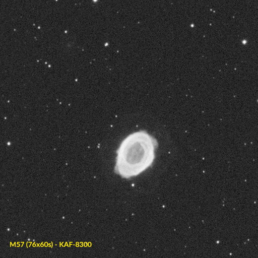

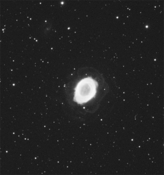

Merci du partage. Loin de moi l'idée de défendre les ccd, mais les étoiles de la ccd semble plus grosse, la map est-elle bonne ou bien est ce dû à la technologie du capteur ? De ma petite expérience, une map imparfaite de quelques pouillemes et le rsb "s'effondre" . Je maintiens ma position sur le fait que comparer 2 caméra avec une image n'est pas une bonne idée. Cela dit objectivement le résultat de la ASI est superbe et n'a absolument rien a envier à la ccd, je l'achèterai sans souci, n'est-ce pas Jonathan. Les caractéristiques techniques devraient suffir pour comparer, non ? Au lieux de faire l'image d'un objet dans le ciel, il y a peut être des systèmes de mesures moins "subjectif", comparer les darks et offset par exemple qui ont au moins le mérite d'être indépendant des conditions d'acquisitions. C'est sur que c'est moins évident pour comparer le signal.
C'est clair que l'image de l'ASI écrase le 8300.
Modifié par AstroFilDu76
  AstroFilDu76 a dit :
tu as tout à fait raison, c'est pour ça que je n'ai tiré aucune conclusion sur le comparatif des deux images (et non des deux caméras)
quand à savoir si les comparaisons techniques seraient plus objectives, cela fera plaisir aux amoureux des chiffres et des courbes, mais une bonne série d'images avec des opérateurs et setups différents me convaincront plus
En effet, cela ne veut pas dire grand chose. Pour faire une comparaison objective il est plus judicieux de mesurer les RSB.
Mais ici on compare un CMOS avec et toujours le 8300 qui n'est pas un bon représentant des CCD, la sensibilité du 8300 se dégonfle comme une baudruche dés que l'on pousse un peu l'échantillonnage.
Faites donc l'essai avec une Atik 314 noir et blanc à 1000 euros... ;)

Et enfin pour ceux qui jugent à l'image produite (ce qui est quand même le but de la manoeuvre) il y a ça:
Bon bah là, pas la peine de faire de commentaire...
What else?
Ah oui, on va me dire oui mais le 8300 est pas bon. Alors pourquoi en faire une telle pub partout sur le forum? Reste que c'est le ccd le plus proche du capteur de la 1600 en terme de prix et de taille...
Ensuite, j’entends qu'on me parle d'une atik à 1000€... L'infinity?
C'est pas sérieux?? un capteur qui fait 8,6mm dans sa grande longueur contre 17,7mm pour celui de l'ASI1600.
Doit-on vraiment parler de la résolution? 6,5 micron contre 3,8...
(au passage vu le comparatif photo plus haut, l'asi ne semble pas souffrir beaucoup en termes de détection du fait de ses petits photosites...)
En réalité, j'ai beau retourner le truc dans tous les sens, en prenant en compte tous les critères qui nous intéressent, (prix taille, polyvalence) je vois pas quel ccd est a la hauteur...

Merci Benjamin pour le lien et la comparaison.
Attention quand même avec cette comparaison, car faire des poses de 60s sur M57 avec le 8300 n'a pas beaucoup de sens.
Avec une CCD, le bruit de lecture est plus élevé qu'avec la CMOS. Daire des poses courtes avec le CMOS a du sens, mais pas avec la CCD, le gars devrait poser 5min au lieu de 1min.
En fait le gars compare juste les bruit de lecture, pas besoin de ciel pour ça, on le voit sur la datasheet.
Par contre il dit
"Based on the Q.E. curves I compared earlier, the ASI has about the same Ha sensitivity, slightly less SII sensitivity, however has higher OIII sensitivity."
-> en ayant des poses unitaires suffisament longue avec la 8300 ou aura au moins aussi bien en Halpha voir mieux. Il faudrait regarder le courrant de dark de plus près qui sera un des facteur limitant.
En luminance ça va être similaire probablement et c'est le ciel qui va limiter au final.
edit : un autre gars a fait la même remarque que moi sur le fil de CN : il a posté le même objet avec le 8300, même durée de pose totale, setup similaire, mais avec des poses unitaires suffisament longues pour le 8300. Là on peut comparer.
Par contre faire des poses de 60s au lieu de 300s est interessant quand on a des problèmes de suivit avec sa monture...Et si on en gâche une c'est moins grave.
Ce nouveau capteur est interessant, comme première caméra dédiée astro, surtout à ce prix.
Maintenant si on a une CCD à 8300, on ne va pas gagner grand chose à la changer.

Avec des poses de 900s... Temps de pose qui va mieux au 8300. 15x plus long!
Elle montre plus de choses en effet mais n'a pas été calibrée et ajustée de la même manière que les deux prises du premier gif. Il faudrait en effet l'intégrer au premier gif en la traitant pareil.
Il est vrai qu'il faut prendre en considération le temps de pose unitaire optimal de chaque cam.
Mon avis perso c'est que pour un résultat final comparable, je préfère faire des poses d'une minute bien plus faciles à obtenir que de 15.
