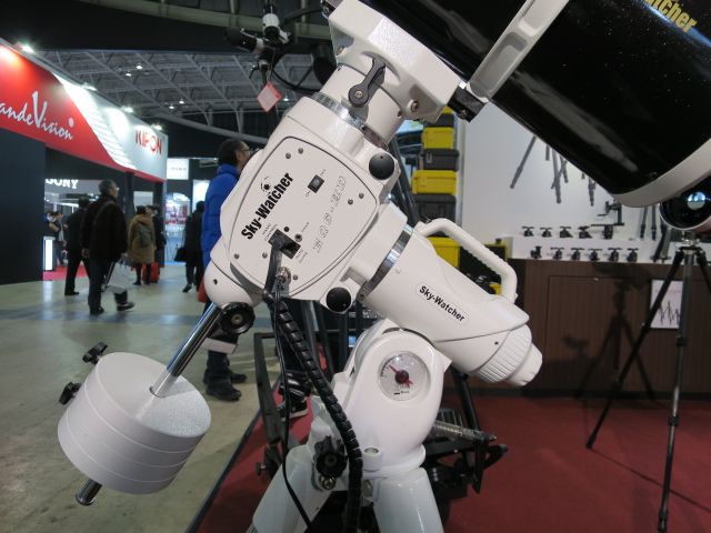

l'AZ-EQ6 et l'EQ6 sont différentes;
ce nouveau modèle semble être intermédiaire, sans l’option du mode alt-azt posé sur une équatoriale.
il est un peu tôt pour spéculer sur cette nouvelle monture EQ6-R,
le produit qui n'est que présenté rapidement, on n'a pas encore d'indice officiel de son prix de vente en France, encore moins de retour de tests.
les améliorations (en apparence) sur l'EQ6-R répondent aux soucis techniques de l'EQ6 longuement exposés et bricolés
wait & see :)

Vu le soft l'emplacement viseur polaire est de moins en moins utile vu qu'on a le polar-align.
On dirait qu'ils ont rajouté du gras entre l'axe AD et la queue d'aronde, c'est un peu dommage surtout que le relief semble indiqué que c'est plus ou moins pour laisser la manette d'embrayage DEC passer quel que soit son montage : grosse conception pour soucis ridicule.
Plus le tube est éloigné de l'axe et plus on a de couple, ça réduit la masse admissible alors que c'est pas trop compliqué de descendre un peu le tube sur la planche à dessin alors que c'est impossible à modifier une fois la monture construite.
La jauge de latitude sous verre c'est mignon mais ça apporte quoi ?
Et puis il n'y a aucun effort sur l'équilibre de la monture sur l'axe de latitude, on a encore et toujours la masse déportée vers l'avant et vu que cette monture est faite pour du lourd c'est vraiment dommage d'avoir son CG à 20 bon centimètres de l'axe du trépied.
On dirait qu'il n'y a aucune remise en question de fond, aucune analyse fonctionnelle.
Ceux qui ont acheté l'ancienne n'ont rien à regretter.
Ils vont l'appeller comment ? EQ6 Evoque ?
Par chez nous (froid) certains propriétaires de cette monture ont vus leurs moteurs s´arrêter pendant l´alignement, voir même constater des variations de vitesse pendant le suivi. Avez vous une expérience sur ces comportements? Fred 76 cela rejoindrait il certaines de tes remarques? Sinon, je n´ai rien contre cette monture, loin de là mais en partant d´une NEQ6 très affutée elle reste une étape inutile si je dois passer a un niveau supérieur.
La belle Vixen Polaris était commercialisée sans ces cercles et sans goto et ça n'empêchait pas qu'elle soit une bonne monture.
A quoi servent les beaux cercles gradués sur une monture équipée de goto ?
A rien mais comme on en a toujours eu, on continue à en mettre.
Cett monture coute tout de même assez cher, c'est dommage qu'il n'y ait pas de remise en question des acquis dessus.
