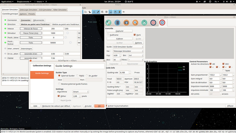

Traou Mad Posté 14 novembre 2016 Posté 14 novembre 2016 lock042 a dit : Je crois que la dernière mise à jour de kstar/Ekos comporte lin_guider Je confirme : Capture du 2016-11-14 22-22-36 by bilbo-le-hobbit, sur Flickr Dans l'onglet autoguidage (fenêtre de droite), il faut cliquer sur "options", et une petite fenêtre (en bas à gauche) s'ouvre. Dans "guide settings" on a le choix entre l'autoguideur interne (très efficace), PHD 2 ou Lin_Guider. J'utilise la version en développement de Kstars (installé via un PPA) et pour le peu que j'ai testé, c'est très réussi...
rmor51 Posté 15 novembre 2016 Posté 15 novembre 2016 Oacapture fonctionne avec la QHY5L et une SPC900. Lin_guider fonctionne avec la QHY5L. PHD2 ne fonctionne pas: pas de driver pour la QHY. Ne trouve pas fxload qui est pourtant présent. Kstars: La QHY semble reconnu comme CCD Simulator (??) dans Ekos. Pas le Canon. Entangle fonctionne avec le Canon 450D. mais il n'a pas de programme d'acquisition. Capture à l'unité seulement. Ma config: Ubuntu 15.10. Je vais passer en 16.
patdut Posté 15 novembre 2016 Auteur Posté 15 novembre 2016 La QHY fonctionne avec le driver indi_qhy_ccd. PHD2 fonctionne avec la QHY car il suffit de lancer indiserver -vv indi_qhy_ccd. Prenez le temps de lire les tutoriaux de kstars (avec google traduction si vous n'êtes pas familier avec l'anglais), de fouiller les options de PHD2 qui sont probablement documentées quelque part. Je vais tenter de faire un petit tutoriel d'utilisation standard de Kstars avec et sans autoguider externe. Mais je confirme, tout fonctionne avec les qhy les plus anciennes. Les nouvelles ne sont pas encore prises en compte. Mais cela ne saurait tarder.
rmor51 Posté 15 novembre 2016 Posté 15 novembre 2016 Je suis passé en version 16.04.1 LST. J'ai un portable en 14.04.5 LST. Dans Kstars j'ai le choix de toute une liste de caméras, y compris les APN, chose que je n'ai pas en 16.04. Que me manque-t-il ? La QHY fonctionne avec CCDCiel, mais plus dans Lin_Guider et toujours pas dans PHD2 même en lancer Indi avec le driver QHY !
