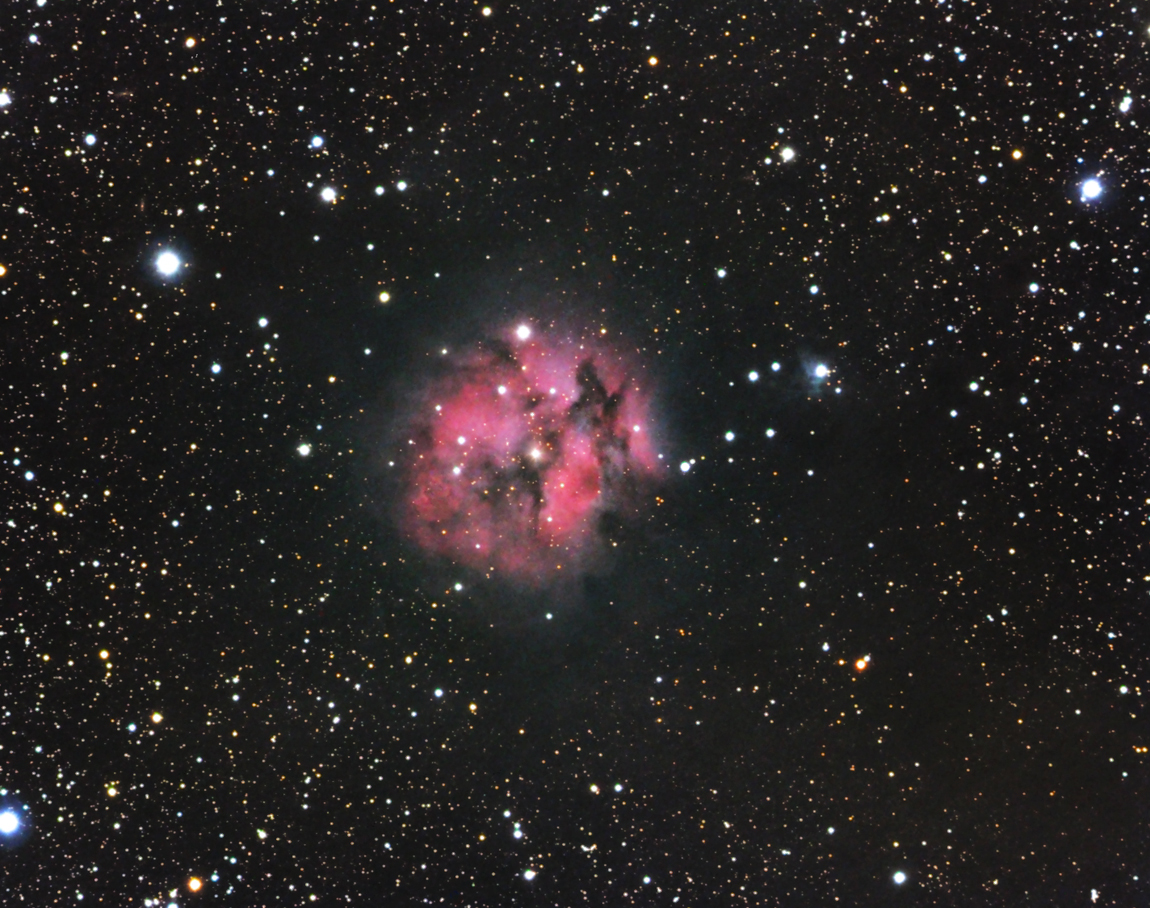

Moi aussi je shoote avec la Lune:) , 1 jour après la PL.
Je voulais refaire ces acquisitions , car pas facile à traiter avec le fond de ciel un peu haut et les gradients , mais bon , le ciel est brumeux , alors je fait avec ce que j'ai dans le panier.
Donc voici 32 poses en bin1 , 3 x 6 poses en rvb , sur la TEC 140 , caméra ST 2000 , fwhm à 2.6 sur pré images de 4s.
traitement IRIS et Photoshop CS2
acquisitions Maxpilote et CCD soft , remise au point en auto toutes les 10 poses avec focusmax.

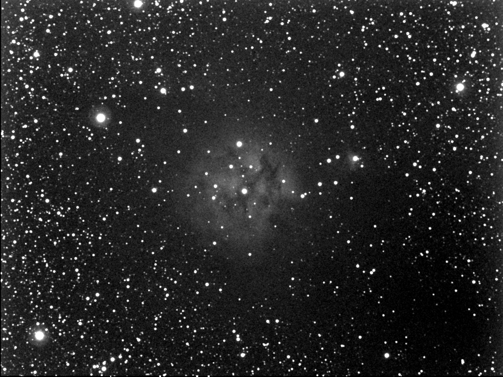

PS : j'ai de gros halos autour des étoiles brillantes , sur les couches bleus , je pense à nettoyer les filtres , d'autres idées ?

Une jolie version avec des couleurs délicates. Les halos bleus ne sont pas génants.
Comme quoi même avec la pleine lune...
Les traitements de plus en plus sophistiqués permettent de limiter les sélènes dégâts.
Merci les zamis , justement pour le fond de ciel je tente de normaliser le fond de ciel de mes images , j'ai testé un poil plus clair , ça passe effectivement .
j'en tiendrais compte pour les prochaines images .

Elle est bien cette neb avec la ST2000 qui rend toujours de bons services dans des conditions difficiles.

Je réitère mes compliments pour ce superbe cocon ! Les couleurs sont magnifiques... :)

Pour le problème d'halos je dirais une map légèrement peaufinable, mais en 1er un problème d'humidité.

t'as des balls pour imager avec la lune, on ne ressent pas sa présence sur le rendu final, tu as dû bien travailler sur le traitement :)
Sinon, il me semble qu'elle est en inversion miroir ;)

non , car il n'y a que la couche bleu qui donne ces gros halos bien visibles sur le brutes.
j'ai beaucoup travaillé le fond de ciel , oui elle est en miroir , c'est ma marque de fabrique :be:

Belle image; j'ai moi aussi plus de halos avec le filtre bleu qu'avec le rouge ou le vert;
tu peux essayer de faire une légère réduction d'étoiles uniquement sur le couche bleue??
je ne pense pas car le halo est vraiment très gros autour des étoiles brillantes , voici la couche bleu pré traitée et compilée ( 6 poses)

Jean Claude;
Essaie autre chose: tu sais que c'est la luminance qui apporte toute la finesse à ton image, et que la couche RVB n'est là que pour enjoliver l'image;
Ouvre PS2, et ton image RVB, celle qui t'as servie pour y coller ta luminance;
Ensuite menu filtres---bruit---antipoussières et tu choisis un rayon de 3 ou 4, de manière à "effacer" tes étoiles!!!---ok
sauvegarde cette image par ex RVB floutée, et colles-y ta luminance comme d'hab en mode luminosité; tu constateras que malgré une couche couleur "floutée", ton image finale sera (presque) identique à celle que tu as avec une RVB "normale", mais plus fine.

Pourquoi tu fais des RVB en binning 1x1 ?
On utilise la même caméra et CCDSoft tous les 2.
Si tu fais du binning 1x1 pour les RVB à cause d'un problème d'alignement, la solution (simple) existe avec CCDSoft pour combiner les 4 couches bien alignées.
Je te dirai comment faire le cas échéant, mais vue ta maîtrise, tu dois déjà connaître.
Olivier
Merci Olivier , non j'ai pas précisé , mais les rvb sont en bin 2x2 .
je les alignes avec IRIS.
jean claude.
Sorry Jean-Claude pour ma méprise... Je m'étais basé sur la couche bleue que tu nous présentes, elle n'avait pas l'air d'une image en 800x600. Belle image finale en tout cas.
