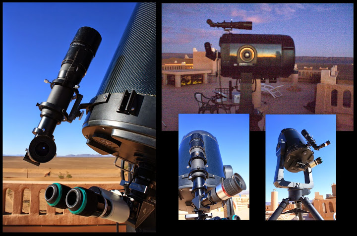

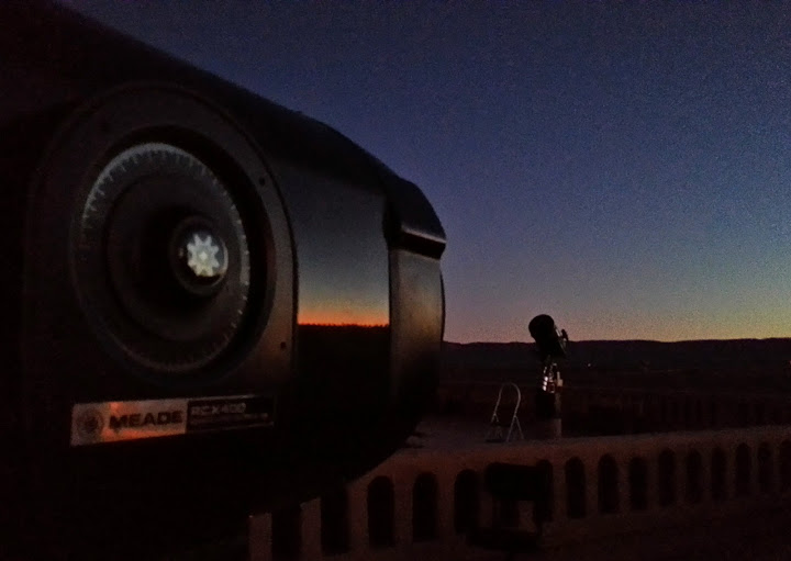

Pour du planétaire, j'utilise principalement un 350 F/8 avec tête bino (et suivi).
(et pas du tout mon apo 110 que je réserve aux larges champs stellaires)
Patte.
Formule "RC" modifiée (plutôt SC je dirais), le bon vieux RCX400 (personne ne sait vraiment ce que signifie le 400):
Patte.
Modifié par syncopatte
Les 400 coups, pardi ;).
PS: très chics les 2 Maxvisions TV-staïle ...
