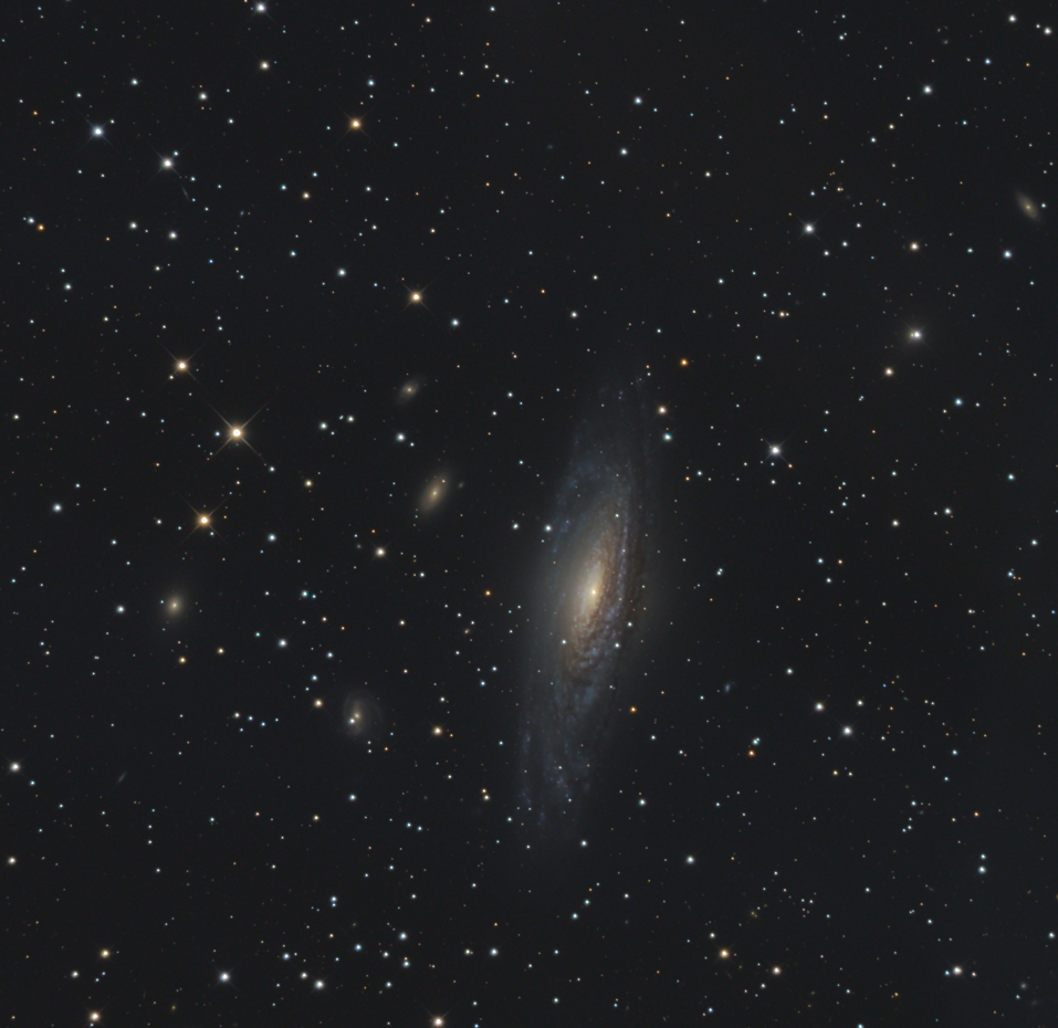

Bonsoir à tous,
Voilà longtemps que je n'avais rien posté ici. J'avais un peu délaissé la photo astro faute de temps, mais je m'y remets cette année avec un tout nouveau setup que j'apprends a maîtriser doucement depuis quelque mois...
J'ai donc troqué mon vénérable C11 contre un Ritchey Chrétien de 300 mm de chez CFF (marre de la lame de Schmidt, maintenant il n'y a que deux miroirs entre les cieux et le capteur CCD). Cela dit c'est quelque peu pointu a maîtriser. Même si j'ai encore quelques soucis (autoguidage notamment), j'ai enfin une photo à peu près potable à vous montrer :)
Voila donc un 'tit shoot de NGC 7331 dans Pégase, que j'ai pu faire la semaine dernière grâce au beau temps et surtout au ciel Creusois, où les nuits sont restés fraîches même pendant la canicule.
(clic pour la full)
Les prises de vue ont été faites à 2400mm de focale, donc F/D 8, soit 0,64" d’échantillonnage avec mon Atik 4000, ce qui est quand même un peu sportif. Le seeing était très variable, entre 1,7" et 3", il a fallu trier les poses...
Au final on a :
> 44 x 5 minutes en luminance
> 12 x 3 minutes en bin2 pour chaque plan R/G/B
Puis un peu de Pixinsight et de Photoshop pour le traitement (je redécouvre un peu tout ça... c'est pas évident j'étais bien rouillé). C'est pas parfait bien sur, mais en fin de compte je suis pas trop mécontent du résultat :)
Voilà, merci de votre attention, et à votre bon coeur...
(edit : j'ai remplacé la full en JPG par du PNG, la compression m'avait bien pourri mon image...)

Tu peux ne pas être mécontent :be:
Car c'est magnifique et fort bien traité, juste un poil trop lisse peut-être. Très belles couleurs.
Je suis sur la même en ce moment mais pas avec le même ciel :rolleyes:
Modifié par Pulsar59
salut
Belle image de cette jolie spirale, du potentiel avec ce tube qui a l'air bien conçu. Ton retour sera le bienvenu sur ce matériel.
Côté traitement on peut faire un peu mieux au niveau des étoiles mais cela peut se corriger facilement, les détails sont agréables à regarder grâce à une jolie résolution.

Oui le RC de CFF semble être un tube confidentiel, mais la finition et les optiques (pour autant que je puisse juger) sont excellentes. En tout cas j'ai un champ plat et pas de coma :p. Et avec le réducteur AP on passe à F 5,4 et ca depote... Je ferai un post sur ce tube un peu plus tard.
Sinon sur la photo, Je n'ai pas spécialement traité les étoiles (J'ai essayé une reduction. Mais ça donnait un truc bizarre... Il faut que je travaille sur l'autoguidage (à 2m40 c'est raide quand même). Je sais pas trop pourquoi elles sont pris cette forme.
Jolie N7331, elle est de saison.
Je me demande si ton optique n'a pas un pb de tréfoil : sur la full le coeur des étoiles n'est pas rond mais triangulaire. Tu pourrais vérifier cela sur tes brutes avant traitement de déconvolution.

Alors j'avais pas pensé a du trefoil, mais y'a bien un pépin sur les étoiles. Je soupçonne plus mon autoguidage qui me pose des soucis de map et de compensation.
Cela dit c'est pas compliqué, voila une brute ici, et mon empilement avant déconvolution ici
Je suis preneur de ton avis :)

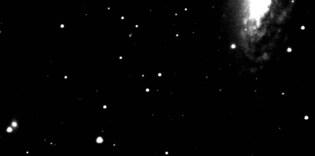

Mais ce n'est pas grave : regardes bien une image brute, régles le seuil de visu pour voir le centre des étoiles et agrandis.
A mon avis ce n'est pas un soucis de suivi, mais un petit défaut optique mineur (une contrainte quelque part ?)

Mince. Et ici ? http://astro.elphe.com/brutes/ngc7331-L-001.zip
Sinon ben j'ai fait comme tu dis, et voila le résultat :
Donc en effet c'est triangulaire. Je vais regarder du coté du barillet primaire ce qui se passe...

Je viens de regarder ta brute avec AstroArt, je ne vois pas grand chose... Je voyais des étoiles triangulaires sur l'image finale mais je vois rien d'alarmant sur la brute.
Bref le plus urgent serait de ne rien faire... surveiller les prochaines acquisitions peut être.

belle prise , les objets sont bien mis en valeur , je trouve le fond de ciel un peu dur , c'est du fond de ciel naturel ou semi synthétique ?

Le fdc est naturel. Mais en fait j'ai relevé l'histo a la dernière seconde car j'avais peur qu'elle ne s'affiche pas bien sur le forum... Et ça à un peu gonflé les étoiles et salopé le fdc... Je remettrai l'image d'origine tout à l'heure :)
Edit : la voila :

Belle image. Un RC et une CCD ça fonctionne quand même super bien.

Une belle version de cette galaxie. Dommage pour l'halo des étoiles. Tu n'ai pas titiller ton fond de ciel au point qu'il semble léché.
Comme tu as de la marge, essaye une version plus punch, il y a des cirrus galactiques dans le coin.
Je n'ai pas pu les voir avec ma version.

@Siegfried, oui je pense qu'on peut davantage "tirer sur les histogrammes". faut que je refasse un traitement mais pas tout de suite (j'apprends Pixinsight :) )

C'est beau, c'est propre, c'est profond... bref, c'est du Hubble en juste un peu moins zoomé!
Magnifique et prometteur. Un beau tube qui te promet de nouvelles aventures...

Merci pour les derniers retours. Je vais revoir le traitement j'ai du merder quelque part...
