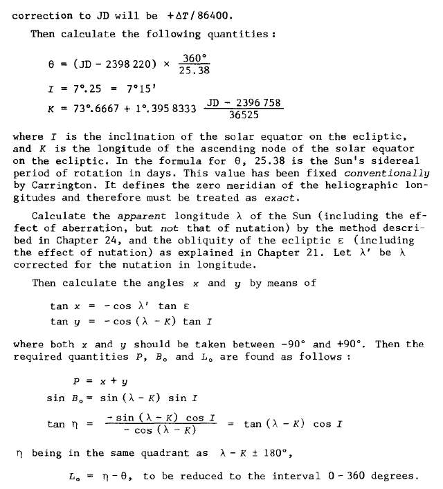

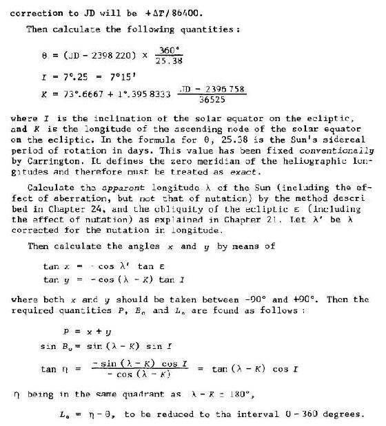

Le livre de Jean Meeus est très abordable, mais plein de formules mathématiques très longues, c'est le but.
On n'y trouve que les 4 opérations et les formules trigonométriques (sin, cos, tan et leurs réciproques). Mais il y en a beaucoup !
Modifié par Fred_76
