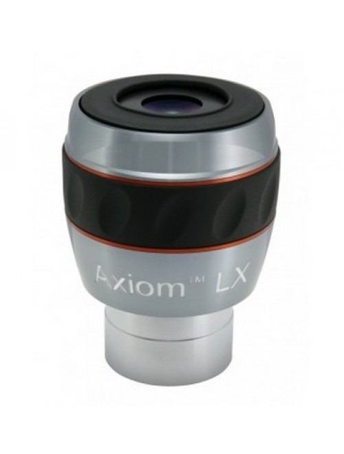

L’idĂ©al serait de pouvoir trouver un 23mm 82° pour ton dobson
les images y seront trĂšs lumineuse et le champs trĂšs large pour les objet du ciel profond
Celui-ci fonctionne tres bien Ă  un prix raisonnable
Fab
J'ai eu le Celestron 23mm 82°, en 2", pas aimé des masses, vite changé pour l'ES 24mm 82°.
Cette gamme me semble plus appropriée pour les SC que pour les Newton.

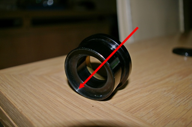

Le problÚme est que les filtres interférentiels en 50.8 ne sont pas donnés.
Je te l'accorde, mais un filtre en 50.8mm avec un réducteur passe sur tous les oculaires, c'est le choix que j'ai fait pour mon UHC ( je n'avais pas encore d'oculaires en 50.8mm ) il y a quelques années, et je ne regrette pas ce choix, car il m'a évité de réinvestir pour mes deux gros oculaires acquis par la suite ;)
Tu parles d'un réducteur de focale ou d'un adaptateur spécial filtre ?
Je parlais du réducteur 50.8mm/31.75mm qui est en général livré avec les instruments, par contre, il faut qu'il y ait un filetage coté 50.8mm pour y visser un filtre, et il semblerait que ce ne soit pas le cas pour tous
Le mien possĂšde ce filetage :

Bien vue, mais attention à ce que le fût de l'oculaire en 1.25" ne vienne pas taper sur le filtre
En effet !
Les oculaires ES 82° ont des futs assez longs.
Avec mon réducteur d'origine Kepler-GSO, ça tapait le filtre, j'ai du acheter une "bague allonge M42" de 5 mm. (mais pas plus de 5 mm, car la profondeur utile du porte oculaire est limitée...)
