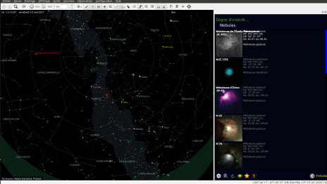

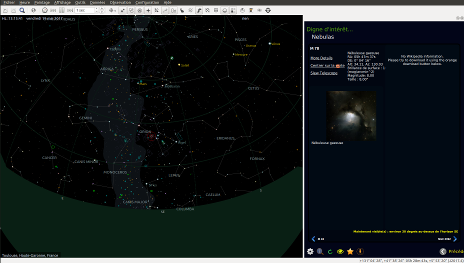

Ils ont ajouté de nouvelles fonctions très récement, grosso-modo, tu interroges Kstar pour savoir ce qu'il y a comme objets visibles, tu as toutes les infos, tu cliques sur un lien, le téléscope se centre sur la cible et tu peux commencer la prise de vue...
Je ferai une vidéo dès que le temps le permet, avec mise en station choix des cibles et prise de vues...
