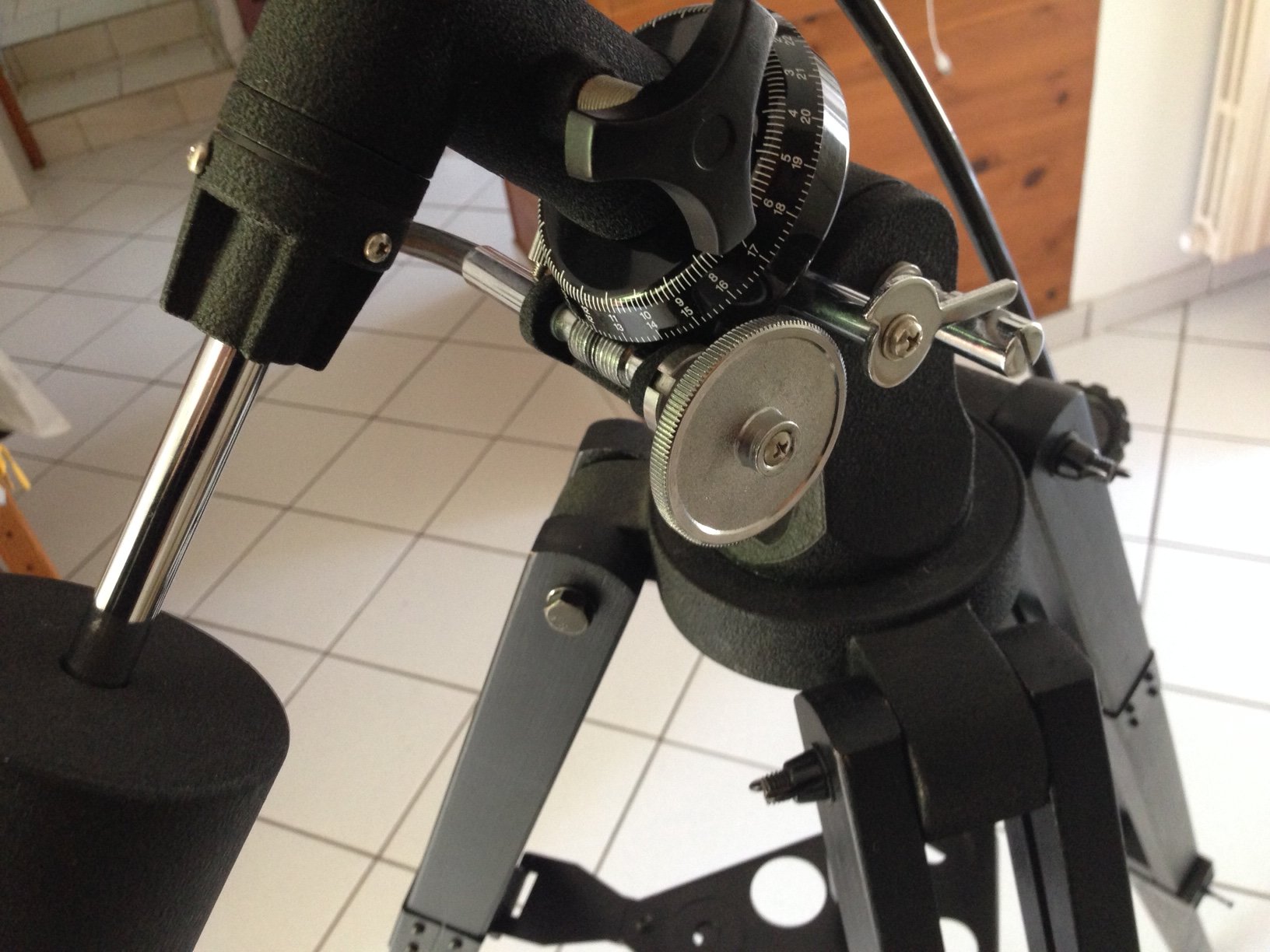

Bonjour, je viens de retrouver le télescope de mon père et ça doit être un Télescope 114/900 Paralux 5113 car sur internet j'ai trouvé une photo où c'était le même mais sur mon télescope je ne trouve pas la référence. D'après lui il manque l'optique, savait où en trouver ? Est ce que vous avez des conseils, merci d'avance.
Bonjour Kaya,
C'est bien d'avoir retrouver le T de ton père.:)
Que veut tu dire l'optique...les miroirs ou les oculaires?:?:
Peut- tu nous mettre des photos de ton Télescope pour voir ce qui manque et ce qui ne vas pas pour pouvoir t'aider dans les meilleurs conditions?;)
Edit : la barre et le contrepoids sont bien sur la première photo.
Sur la deuxième photo il manque aussi la barre de contrepoids (une barre qui se visse à l'opposé du télescope) et un contrepoids pour contrebalancer le poids du télescope.
Modifié par olivdeso

  olivdeso a dit :
Sur la photo il manque aussi la barre de contrepoids (une barre qui se visse à l'opposé du télescope) et un contrepoids pour contrebalancer le poids du télescope.
Euh il me semble que c'est en place, avec le contre poids remonté au maximum certes. :?:
Le support du chercheur par contre est monté à l'envers, juste un détail.

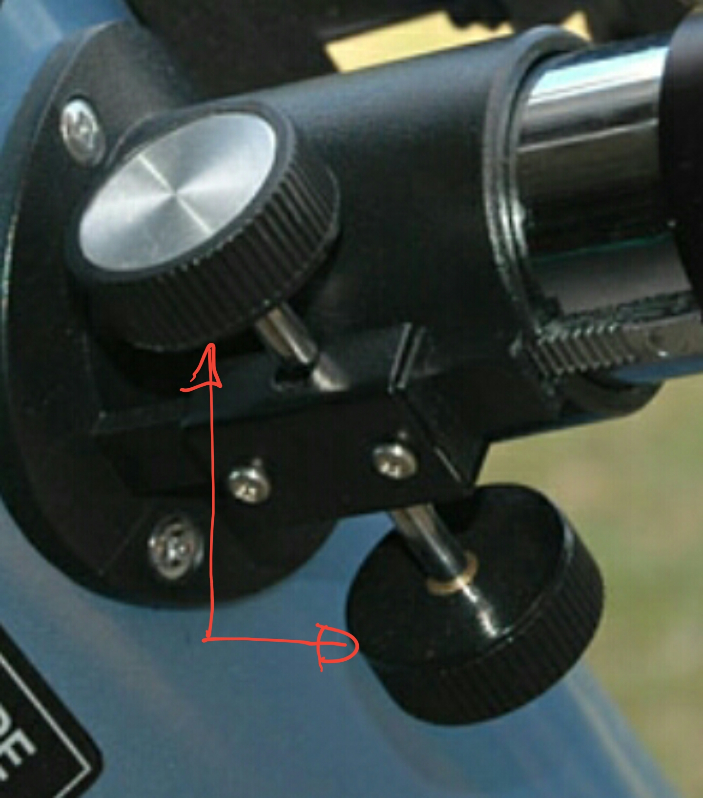

Bonjour, merci de vos reponses, quand vous parler du porte oculaire, (exemple photo 2) c'est la grosse partie du télescope a gauche avec un gros trou ou un petit tube a droite ? Car je ne vois mon oeil que dans le gros trou à gauche ×)
Hmm, droite, gauche, gros trou, petit trou.
Essayons d'apprendre les bon terme pour mieux se comprendre! :)

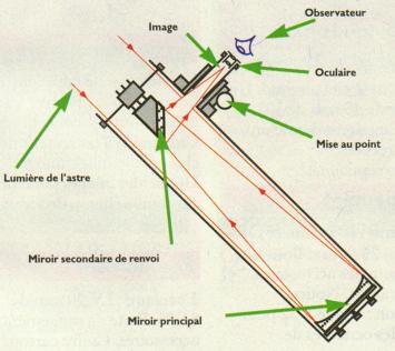

Le "tube" de ton telescope c'est le gros cylindre principal,
Y sont fixés:
-le "porte oculaire" perpendiculairement, à l'avant du tube, il possède deux petites molettes permettant de réaliser la "mise au point"
-le "chercheur" parallèlement à l'avant du tube sur un support, c'est en fait une petite lunette de visée comme sur un fusil,
-le "cache" c'est un disque en plastique qu'on coince à l'avant du tube pour empêcher que la poussière n'y rentre, il faut bien entendu le retirer pour observer et pour faire tes essais. En enlevant ce cache tu dois voir "l'araignée": quatre branches qui supporte un "miroir secondaire" orienté vers le porte oculaire, et tout au fond du tube le "miroir primaire", pièce maîtresse du télescope.
Image provenant de http://steph.web.pagesperso-orange.fr/espace/materiel/materiel.htm
Modifié par hibou

Ton télescope utilise une formule Newton. (cf le schéma donné par Hibou)
- Miroir primaire parabolique (c'est lui qui concentre les rayon vers l'oculaire)
- Miroir secondaire plan (il sert juste à renvoyer les rayons sur le coté du tube, mais ne participe pas au grossissement)

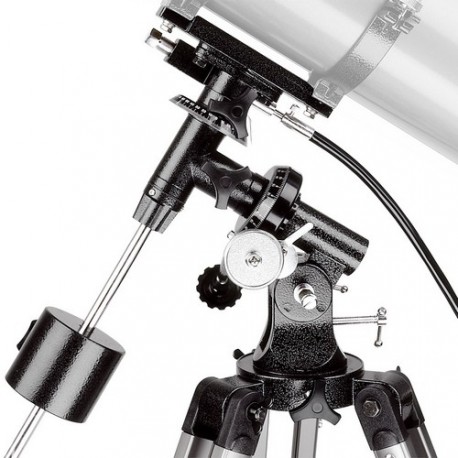

Postes une photo de la monture, ce sera un gros plus pour avoir une réponse valable ;)
Si la monture est bien là même que celle sur les premières photos du sujet, voilà le moteur : http://shop.seben.com/sms/shop/index.php?p=b3JnYT1zZWJlbiZncm91cD0yJmxhbmc9MyZjdXJyPTE=&action=products&cat=2&mode=view&id=151
J'avais acheté ce moteur il y a 3 ou 4 ans pour mon vieux paralux, par contre je ne sais pas pourquoi maintenant il est indiqué "à partir de 2012"...

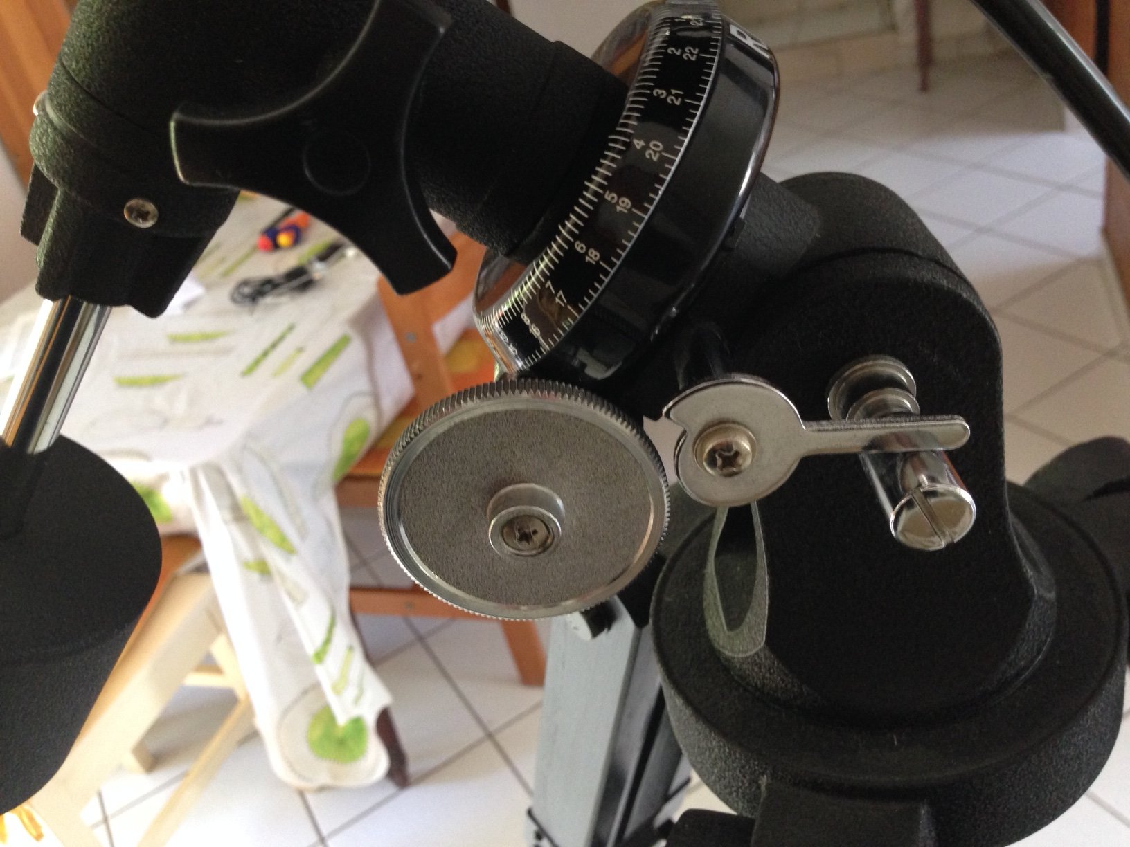

Bonjour a tous [et merci à Popov pour la bienvenue],
Désolé pour la réponse tardive mais je ne pouvais poster de photo(s) car c'était pour l'anniversaire de ma conjointe ! Malgré tout, elle à deviné le cadeau (aaaargg !) alors on l'a monté et essayé le soir. LOL, son anniversaire n'est que le 13/05 ! Nous avons alors pointé sur Jupiter....sans faire les réglages nécessaire qui incombe...mais nous avons réussis - chance du débutant, sans doute.
Bref, certes c'est un vieux télescope mais étant débutant....cela nous suffit, pour le moment (Je pense qu'une fois le virus bien chopé...on a envie d'évoluer avec un télescope qui tienne la route)
Donc voici les photos de la "Bête". Je pense qu'avec un EQ2 cela fera l'affaire. Mais que je ne pense pas pouvoir mettre un EQ3 (voire supérieur)

Bonsoir.
Au vu de tes photos, la monture est une équatoriale de type EQ 2
Une photo de cette monture :
Monture équatoriale EQ2
La motorisation 1 axe  est celle ci : https://www.telescopes-et-accessoires.fr/fr/motorisations/133-moteur-ad-sky-watcher-avec-raquette-pour-eq2.html.
Cet accessoire est loin d'être indispensable (puisqu'une fois la mise en station effectuée correctement, le suivi de l'objet se fait à l'aide d'un seul flexible qu'il suffit de tourner pour que la cible reste au centre de l'oculaire).
