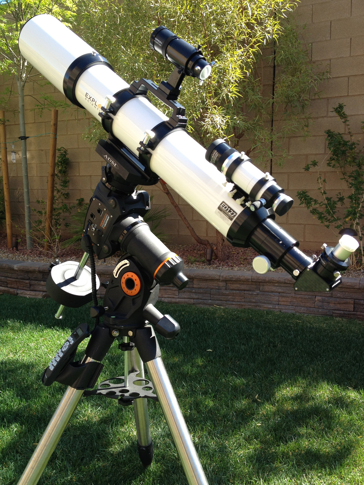

Maintenant, une ED dans les 130mm c'est bien aussi, mais ce n'est pas vraiment le truc "grab and go" à sortir quand tu ne veux pas sortir le T400:
Entre sortir ça ou un Dob 400mm pas trop lourd sur une table équatoriale "facilement", ce n'est pas dit que la lulu gagne.
Modifié par sixela
