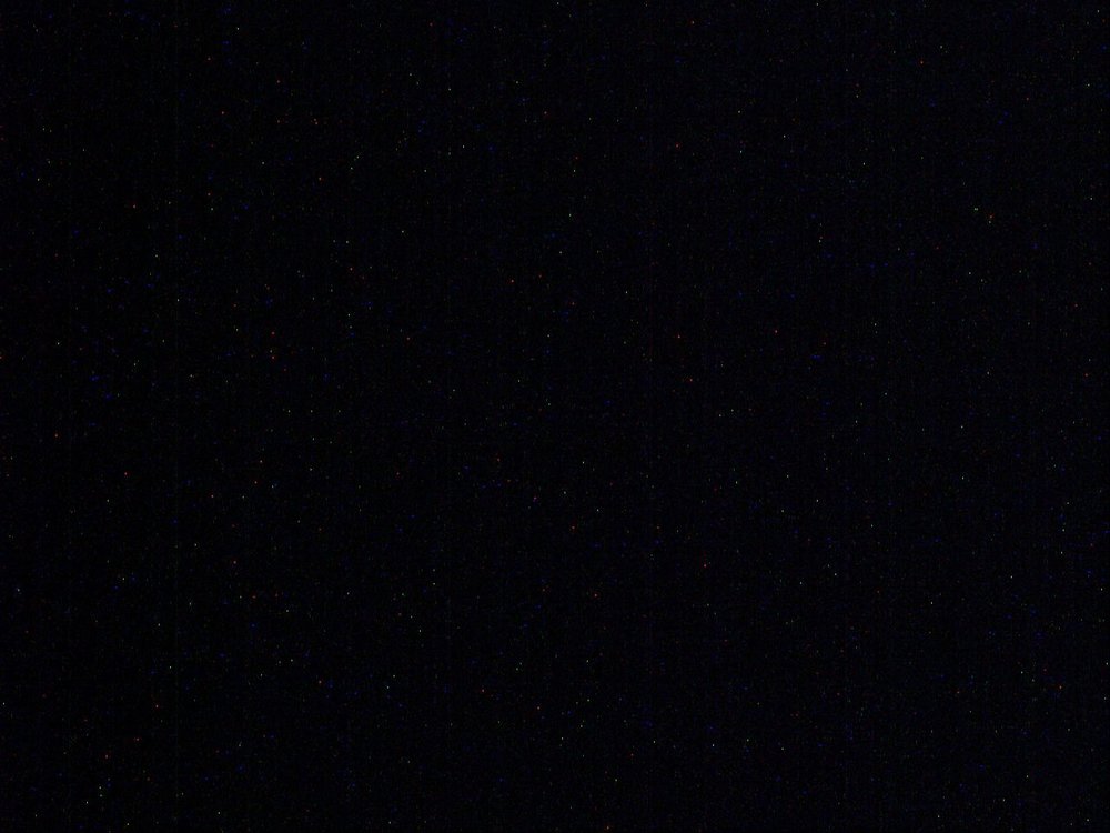

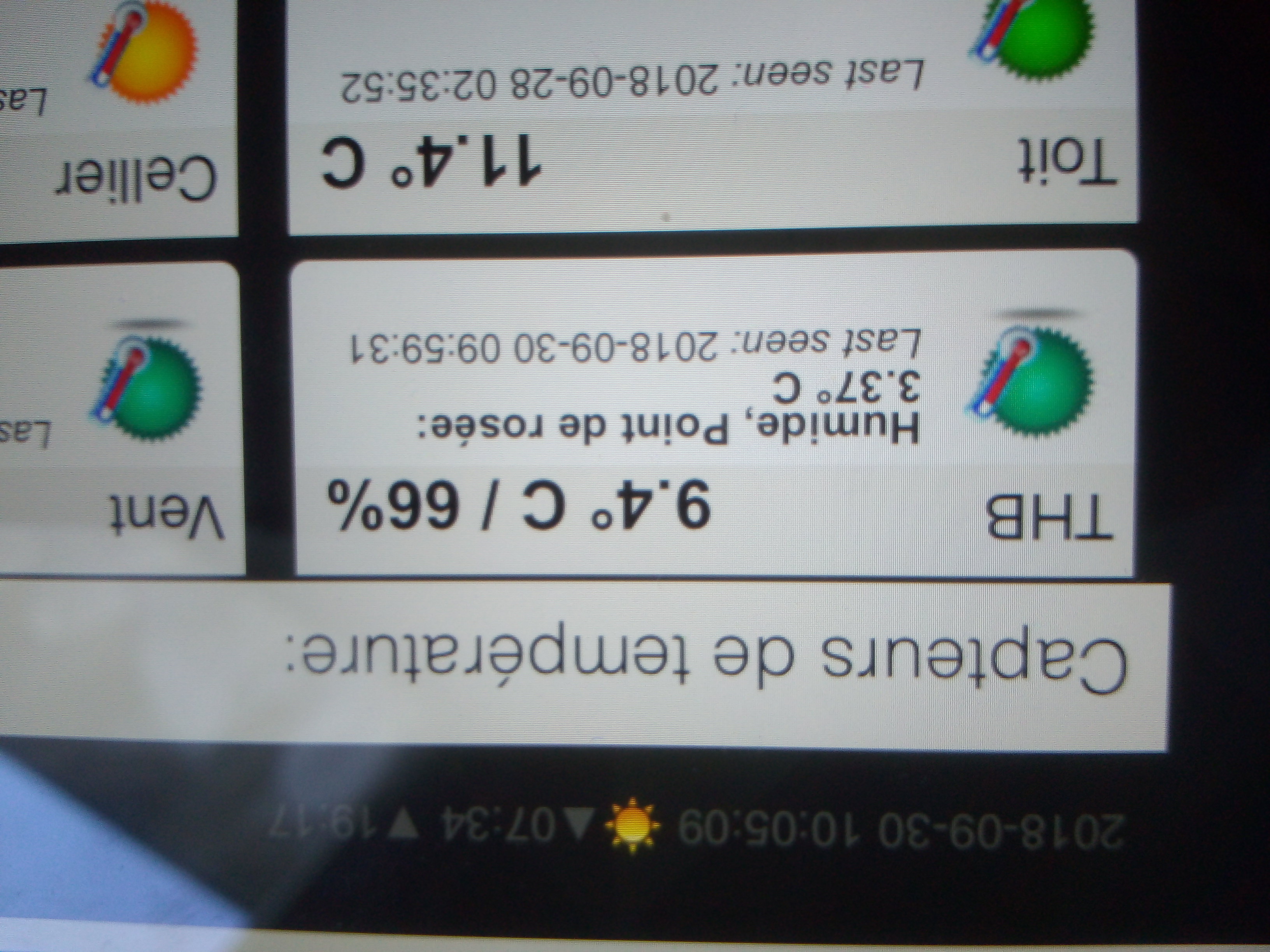

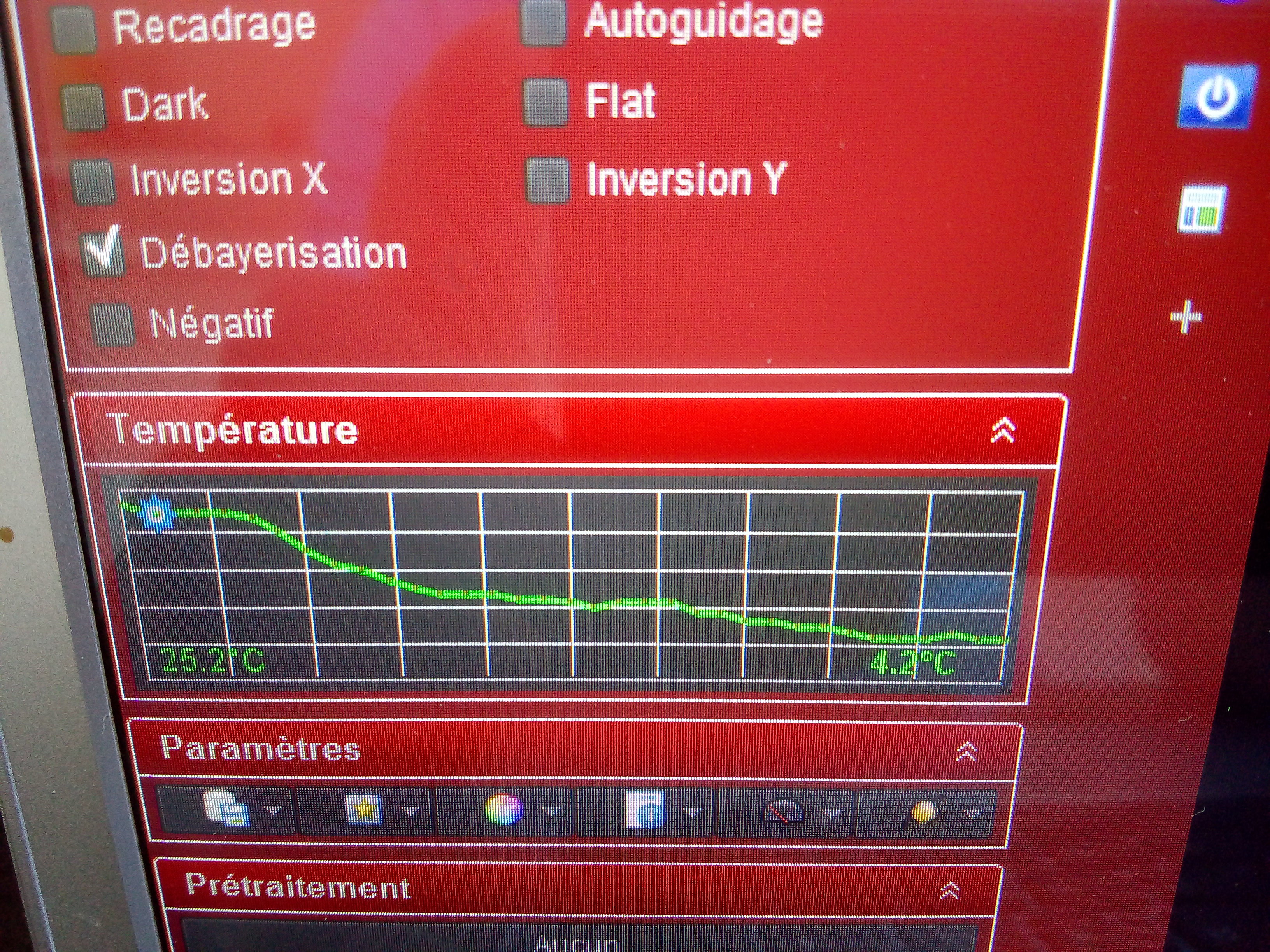

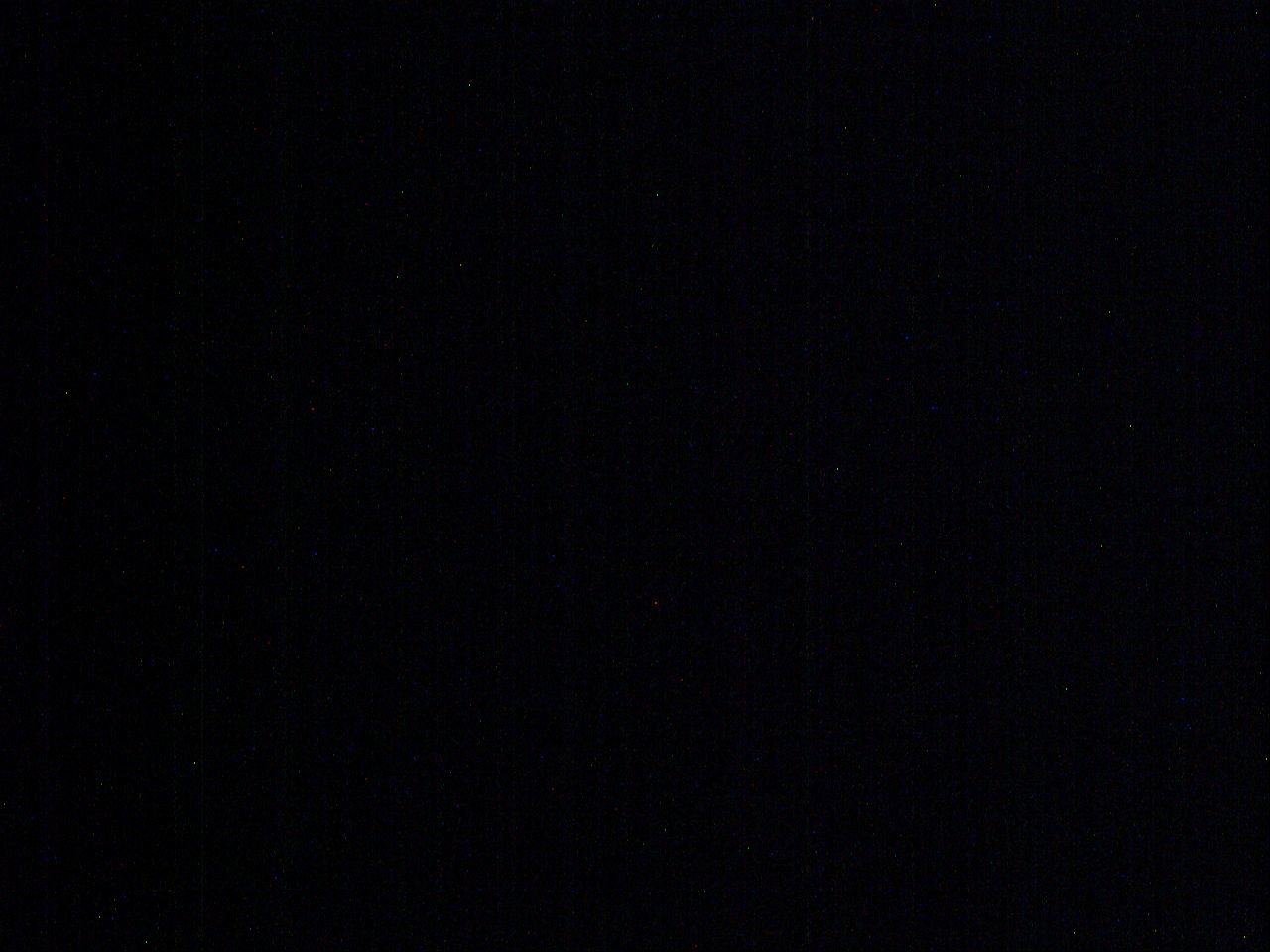

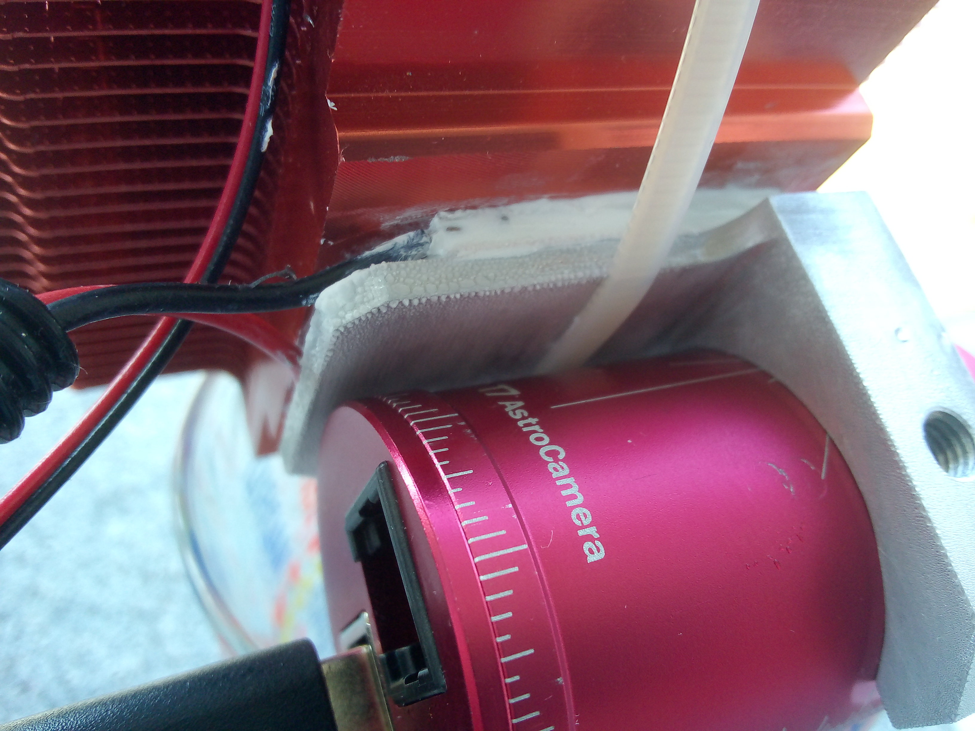

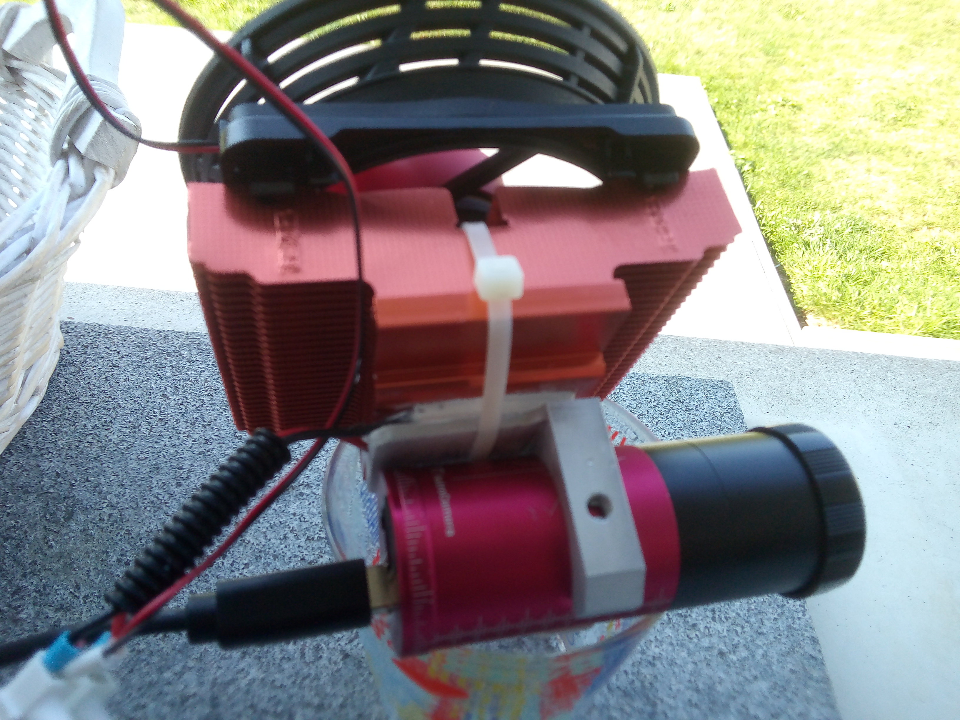

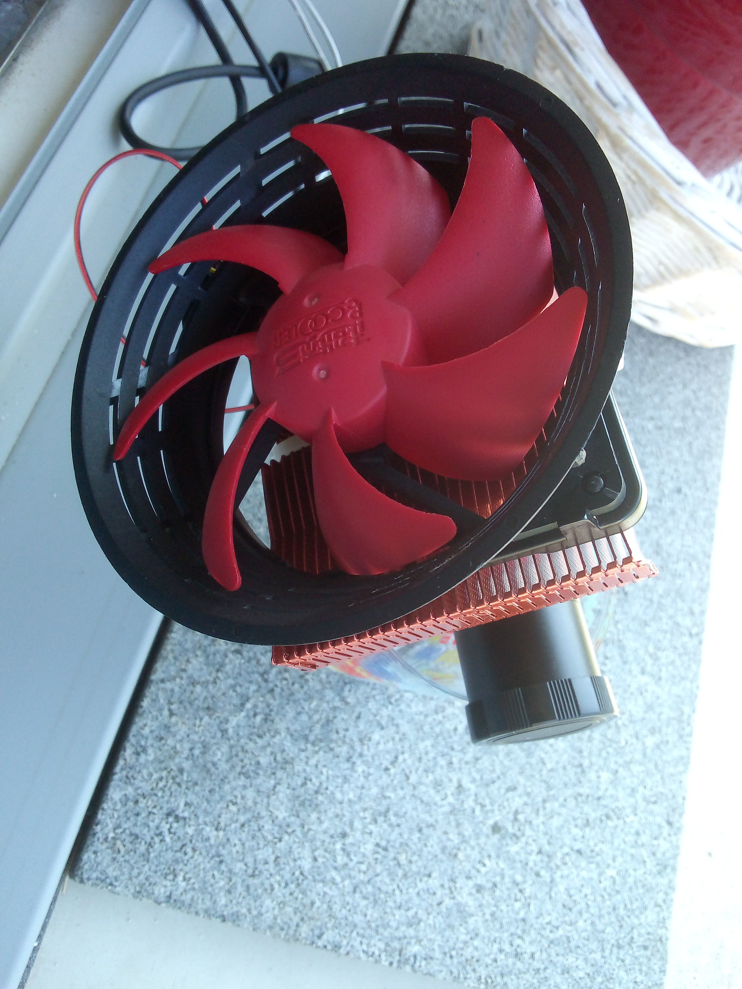

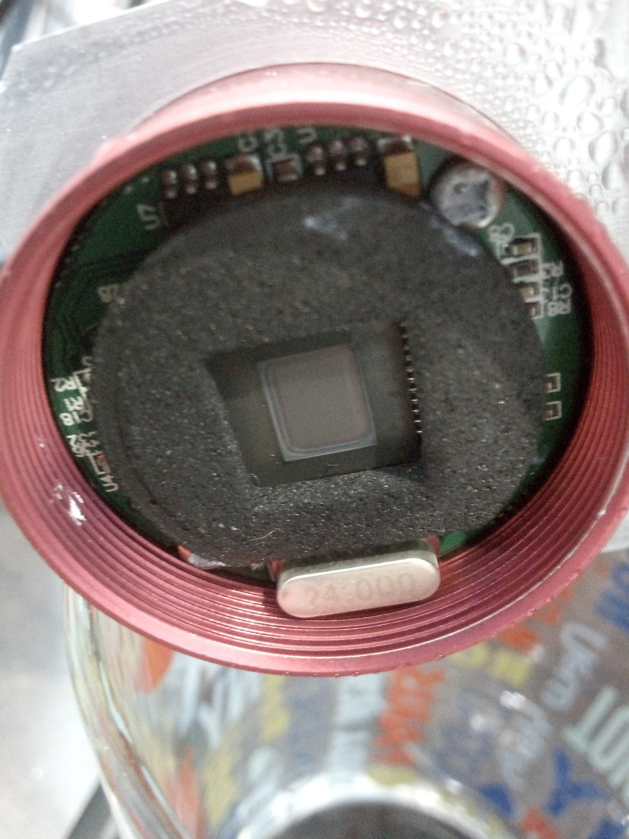

First step j etais en interieur, perte de 15deg en moyenne, puis installation a l exterieur par 10Deg.
le point de rosee se trouvant autour de 3, de fine bulles d eau se sont invitees...on remarque a la base du peletier la glace... la camera etant techniquement pas prevu en dessous de 0, il faudra donc surveiller, voir automatiser pour ne pas depasser cette valeur... si des pesonnes savent bidouiller un soft arduino(nano,ds18B20, coupure de l amimentation...) je suis preneur...Merci

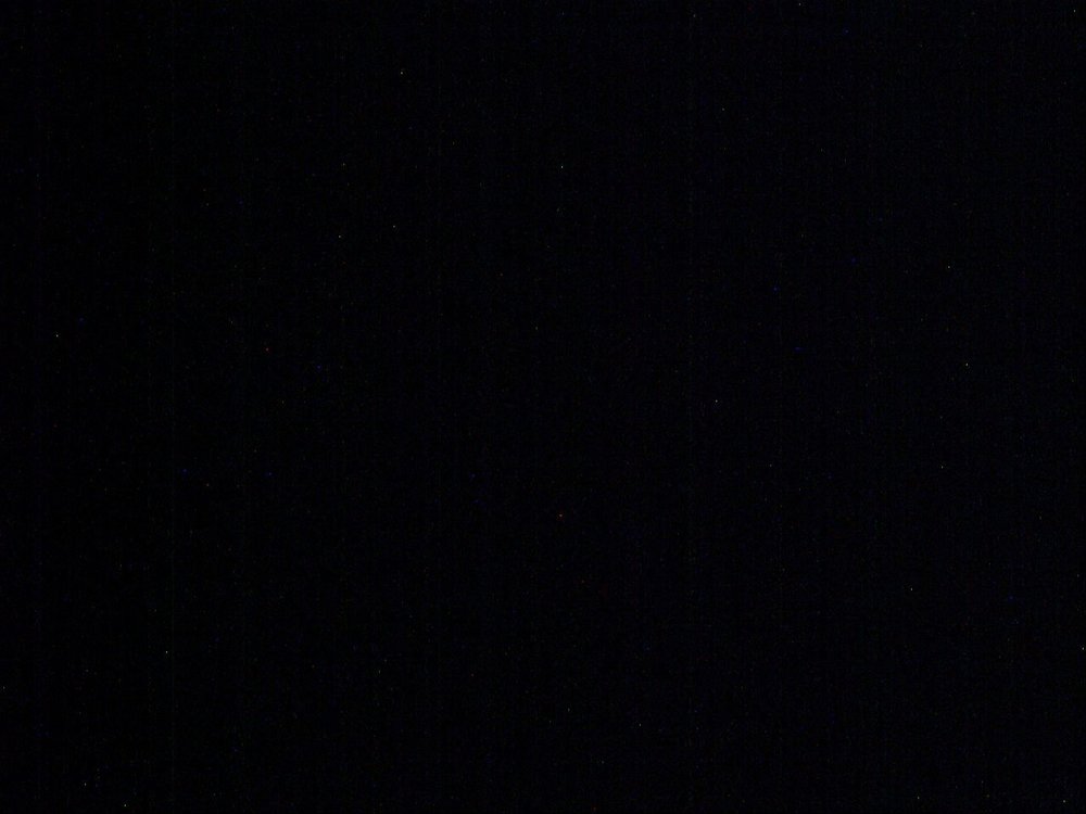

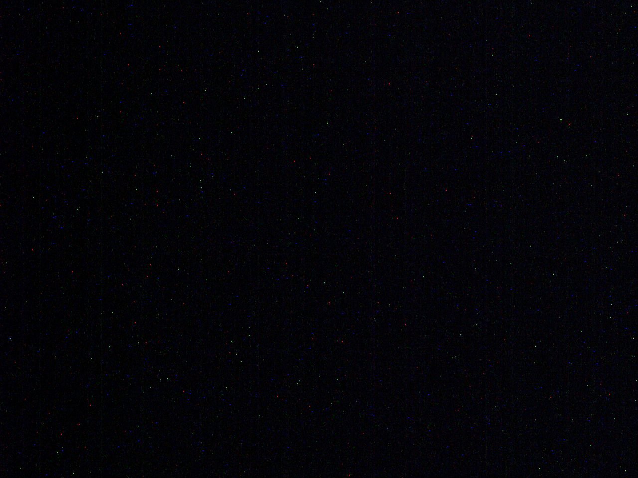

Et concraitement... ca donne quoi? et bien un signal thermique grandement diminuer, voir avant apres...
exposition de 1sec, gain 80, softgain X4
pour le matos, merci Ali...!!

Sympas ces resultats en mode refroidi ! Bravo pour le bricolage !

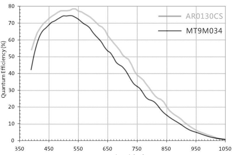

Une question me tracasse concernant ce capteur (le mien en version couleur est encore en transit depuis la chine):
Sur le net, on peut trouver que la datyson t7(m/c) est equipee du capteur AR0130CS. La datasheet du AR0130CS specifie une sortie en 12 bits.
Ducoup j'imagine que le mode 16 bits dont certains parlent ici est interpole par la camera a partir de la sortie 12 bits. Vous en savez plus sur le sujet ? on peut savoir comment se fait la transformation, si elle induit une variation de la reponse du detecteur (arrondi a l'entier le plus proche ?) et si on peut remonter a la valeur reelle en sortie de detecteur ?

Le 30/09/2018 à 13:41, stefaco a dit :
Et pourquoi ne pas utiliser une petit module du type :https://fr.aliexpress.com/item/W2809-W1209WK-Num-rique-LED-Thermostat-R-gulateur-de-Temp-rature-Intelligent-Temp-Sensor-Board-Module/32866504896.html?spm=a2g0w.search0104.3.26.1a4746daTmaP8S&ws_ab_test=searchweb0_0%2Csearchweb201602_5_10065_10068_204_10843_318_10059_5727220_10884_10887_10696_100031_10084_10083_10103_10618_452_10304_10307_10820_532_10821_10302_5727320%2Csearchweb201603_60%2CppcSwitch_0&algo_pvid=b483ad7c-cc64-4623-9e1d-51d71ea3ddd3&priceBeautifyAB=0&algo_expid=b483ad7c-cc64-4623-9e1d-51d71ea3ddd3-3
dolguldur, pas de reponse desolé ...
mizar11, Bienvue !! les sortie S1 et S2 correspondent pour l alimentation de mon peltier?
s1 s2 sont les bornes d'un interrupteur ...
celle ci est pas mal,
https://fr.aliexpress.com/item/12V-20A-Mini-Digital-Temperature-Controller-Thermostat-Regulator-Red-and-Blue-LED-Display-Probe-Sensor-W3230/32828854137.html?spm=a2g0s.13010208.99999999.259.30453c00Obj8Pn
celle ci aussi .. limite on pourrai s en servie pour piloter les resistances chauffantes pour le tube non? en fonction de l humidité ... il y a bien 2 sortie?
https://fr.aliexpress.com/item/2-en-1-affichage-Num-rique-d-humidit-de-la-Temp-rature-de-thermostat-de-Contr/32857625878.html?spm=a2g0w.search0104.3.31.177e66642GOFbu&transAbTest=ae803_5&ws_ab_test=searchweb0_0%2Csearchweb201602_2_10065_10068_204_318_10059_5727211_10884_10887_10696_100031_10084_10083_10103_10618_452_10307_10820_532_10821_10303_5727311_10302%2Csearchweb201603_60%2CppcSwitch_0&algo_pvid=f6d699af-27c0-4a40-ab43-983d16dabe74&priceBeautifyAB=0&algo_expid=f6d699af-27c0-4a40-ab43-983d16dabe74-4
si vous trouver des variantes , je suis preneur ... Merci pour relancer le debat..

en passant de 12 bit à 16 bit, il y a juste un décalage de 4 bit vers la gauche et donc pas de perte de donnée (ni d'arrondi).
ça revient à multiplier la valeur par 16.

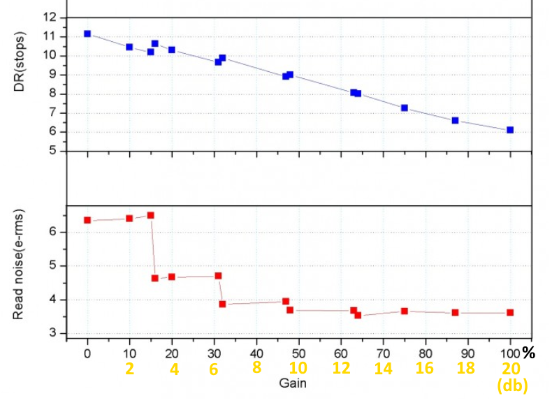

Hmm merci @Greenood, ce type de courbes est un peu nouveau pour moi mais je vais pouvoir les analyser, par contre il n'y a pas de source ni référence ?
En terme de gain je pensais au nombre d'e- par ADU, comment avoir cette valeur ?
Pour le nb stops, je vais me renseigner car j'ignore ce que c'est.

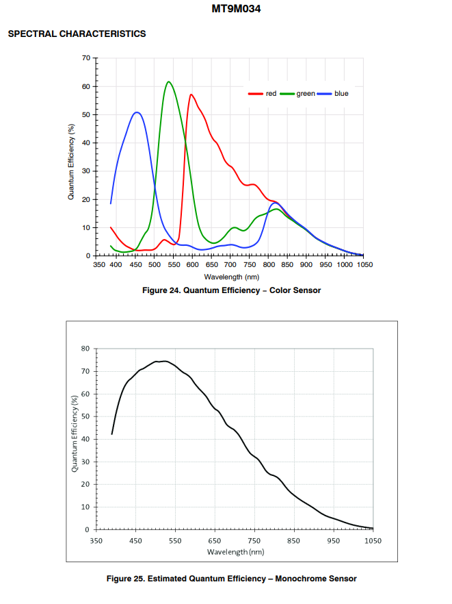

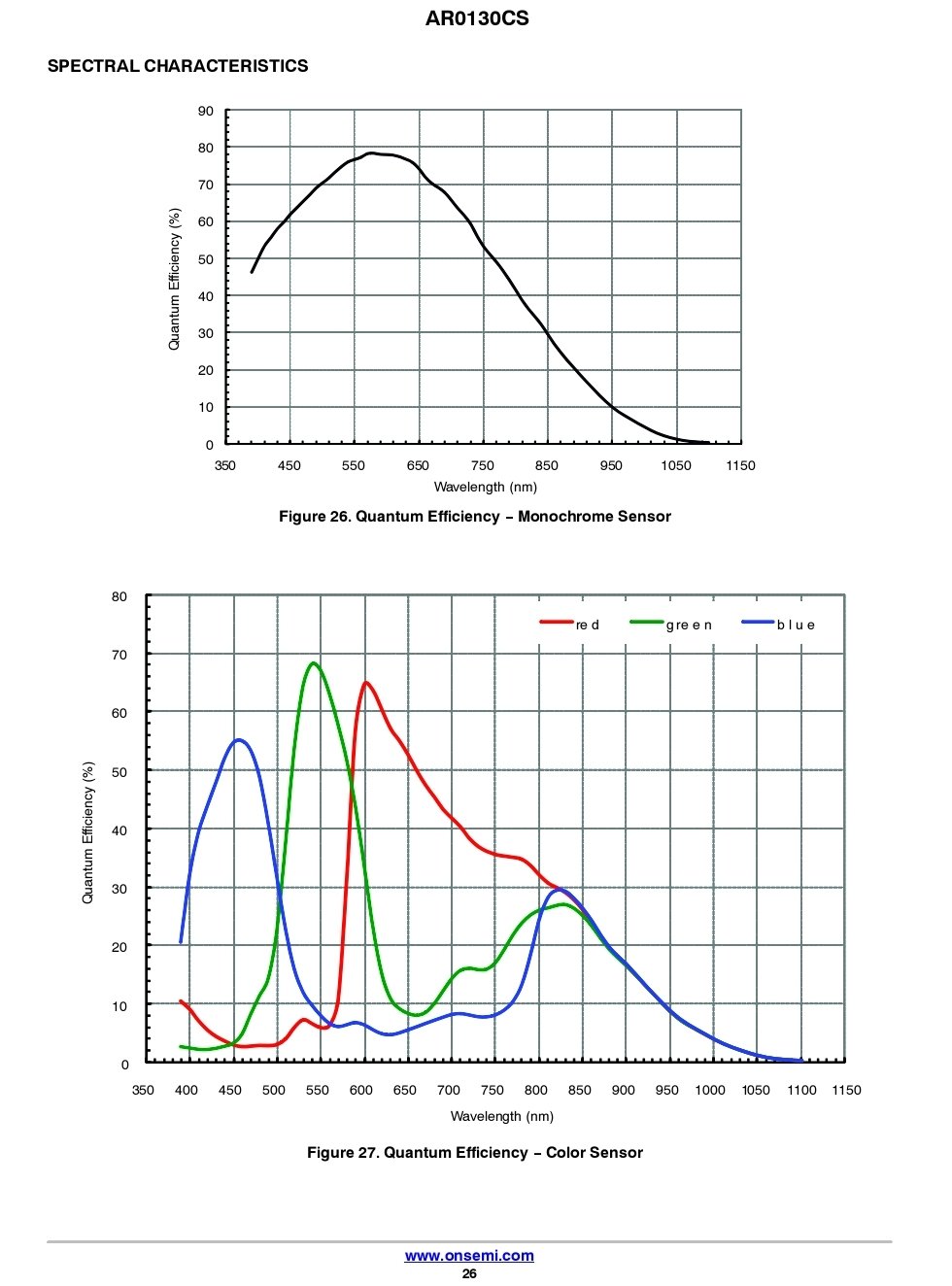

Pour le QE (qui a dit quantitative easing) il y avait ca sur le AR0130CS-D
Edit, on me dit dans l'oreillet qu'il s'agirait en fait du capteur MT9M034:
Dont le QE est bien moins bon... Je vais essayer de tirer ca au clair.
Edit: bon en fait, il apparait qu'il existe differents modeles de Datyson T7... Apparemment j'ai paye la mienne moins cher car le capteur semble moins bon, c'est un AR0130CS (ce n'est pas ce que semble suggerer le QE pourtant) alors que les autres datyson possedent un MT9M034 qui semble plus cher (et donc meilleur ?).
Edit: voir cette discussion sur CN: https://www.cloudynights.com/topic/463730-is-the-mt9m034-sensor-better-or-worse-than-ar0130c/
Apparemment, le AR (couleur) est meilleur que le MT (apparemment que pour les mono):
Modifié par dolguldur
