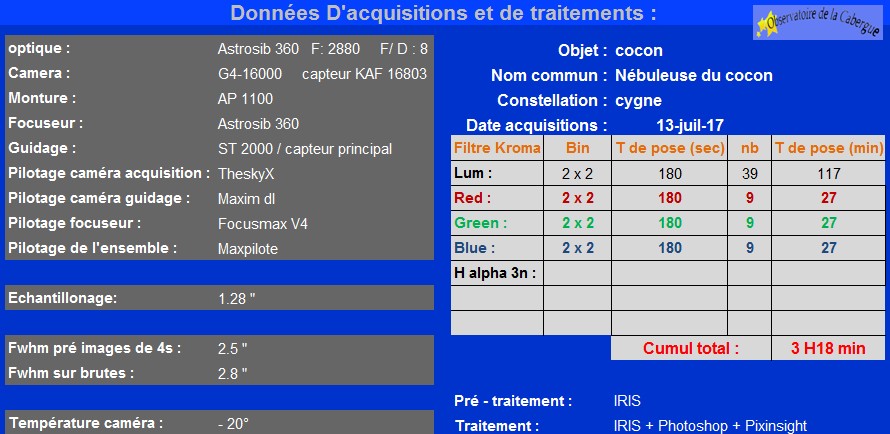

Voici donc la compil de 39 poses de 3 minutes en L bin2 , et 3x 9 poses de 3 minutes en RVB bin 2.
acquisitions : maxpilote, pré-traitement IRIS, stacking pix, traitement photoshop.
astrosib 360, moravian G4 16000.
la full n'apporte vraiment rien.
