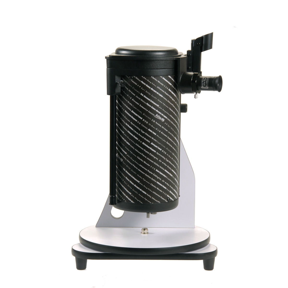

Bon avant de te féliciter pour cet achat je vais être honnête même si c'est délicat devant un tel enthousiasme, et prendre mes responsabilités en espérant que les copains seront solidaires.
Il se trouve que si tu nous avait demandé conseil avant de choisir ton futur instrument, je pense que pas grand monde ne t'aurait conseillé celui-ci.
Il se trouve qu'il souffre de petits défauts qui risquent justement de te faire arracher quelques cheveux.
Fais quelques recherches sur le forum avec "heritage 130" en mot clé.

Si tu as tout bien lu sur le forum à propos de l'Heritage tu auras noté que c'est un instrument qui peut devenir valable après quelques bricolages. C'est quand même ballot pour un instrument neuf.
De plus, à combien s'élève ton panier au total avec cet oculaire, cette barlow et ce filtre en plus?
Avec la différence que tu as mis dans ces accessoires tu aurais pu avoir accès à un instrument un peu meilleur (voire franchement meilleur d'occasion).
Maintenant s'il te plaît et que la compacité était le critère numéro 1, tu verras bien à l'usage et si ça ne convient pas comme tu dis tu pourras le retourner.
Le petit Meade en effet dur à trouver je crois qu'il n'a pas rencontré un grand succès, pourtant il semble très bien!
Les petits Starblast d'Orion ont bonne réputation également, mais quoi qu'il en soit je trouve tous ces mini-dob bien trop chers pour ce qu'ils sont, le rapport prix/diamètre est loin d'être aussi avantageux que chez leurs grands frères.
Pour 209€ port compris on peut trouver en tube seul le 130/650, un vrai tube plein avec le même miroir parabolique, un support de secondaire digne de ce nom, chercheur, oculaire 2", colliers et queue d'aronde, et surtout un porte oculaire Crayford 2" Dual Speed...!
Certes il n'a y pas de monture, mais une de type Dobson ça se fabrique pour une poignée d'euros, et il pourra toujours aller plus tard sur n'importe quelle monture.

l'Héritage n'a pas une mauvaise optique mais il est vrai que la "mécanique" n'est pas de la meilleure qualité.
Puisque la commande est passée, attends la réception de ce matériel, teste le (après lecture attentive de la notice) et s'il ne te convient pas, utilise l'option "retour" ;) ... et le marché de l'occasion pourra te permettre de faire à bon compte un autre choix.
Dans le cas ou` tu souhaiterais le conserver après essais, des pistes pour remédier à ses points faibles : http://www.webastro.net/forum/showthread.php?t=115615.

Si tu veux quelque chose de supercompact la mécanique du dessus de l'Heritage est sans pareille, malgré les faiblesses (porte oculaire helicoidal assez basique, support du secondaire sur une seule tige). Ça rend le tube très court. Au fait c'est surtout la monture qui est encombrante (mais pour un Starblast j'en ai fait une qui était démontable en deux pièces.

Le dessus qui est coulissable pour obtenir un tube court malgré la longueur focale de 650mm. C'est ce qui force les solutions un peu "aventureuses" et moins stables au niveau du support du secondaire et du porte-oculaire. Par contre, pour transporter le tube c'est très pratique. Il dépasse à peine la monture.
[Avec un tourne-vis on peut enlever également le chercheur qui dépasse un peu et est fragile en transport sur sac à dos.]

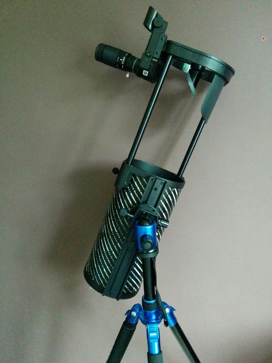

En plus, le tube a une queue d'aronde et se met également sur un trépied photo avec une tête Alt-Az, qui prend moins de place que la monture Dobson (if suffit d'un réceptacle pour queue d'aronde Vixen à installer sur la tête Alt/az du trépied):
Je l'ai déjà utilisé en voyagant avec un micro-trépied Berlebach minuscule et une petite tête Alt/Az --qui j'avoue n'était pas bon marché--, assis le derrière au sol, ce qui est plus pratique en été en Italie qu'ici ;-) ).

Pour 130mm de sac-à-dossable, ce que j'ai vu c'était un Heritage 130mm mais avec la monture modifiée pour pouvoir la plier (je connais quelqu'un qui la scindait en deux, et un autre qui avait bricolé une charnière), et le même tube mais avec un trépied photo avec une rotule et un adaptateur pour queue d'aronde Vixen (voir ci-dessus).
