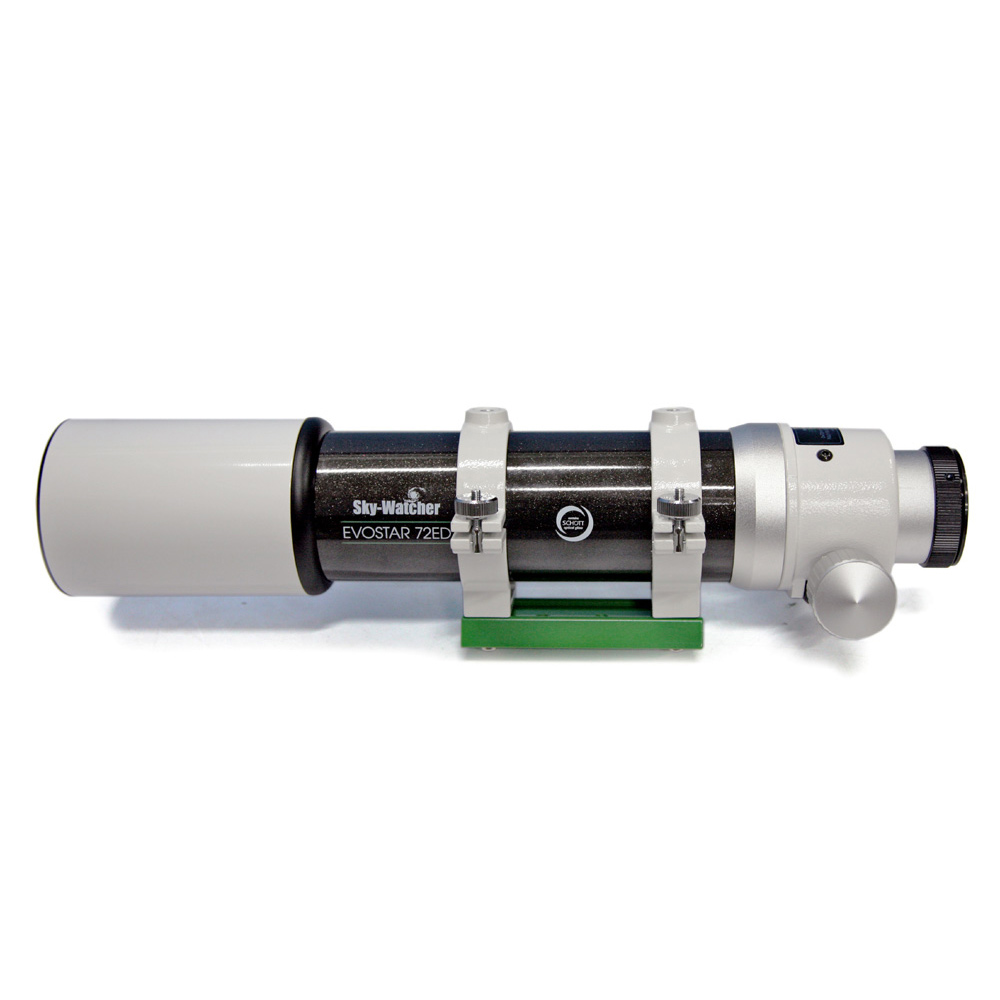

Alors que la perspective d'une nouvelle lunette ED de 150mm chez Skywatcher a déjà été évoquée ici, la nouvelle 72ED fait son bonhomme de chemin en toute discrétion.
En flânant au hasard des méandres du web, à la recherche de nouvelles indiscrétions quant à cette nouvelle venue, quelle ne fût pas ma surprise de la trouver déjà au catalogue d'un site russe pour 32990 roubles...soit 482 euros!

Quelques précisions sur les spécifications connues de cette 72ED:
Diamètre: 72mm
Focale: 420mm
Rapport F/D: 5,8
Poids: 1,9kg avec colliers
Porte oculaire Crayford 2" 1:10 non rotatif
Pare-buée fixe
Verre: ?? Non précisé. Les spécifications des nouvelles concurrentes (qu'on pourrait appeler "clones") et la continuité dans la gamme (80ED, 100ED, 120ED), laissent penser à une combinaison FPL-53-Lanthanum.
Accessoires livrés: surprise suivant les pays...

Pourquoi s'acharner à ne pas faire de pare-buée rétractable :mad: c'est pas ça qui coûte le plus cher quand même et sur un petit instrument pour le transport en mode sac-à-dos c'est quand même appréciable !!! Dommage il ne lui manque que ça à cette petite lulu...
Oui, c'est un compromis que je comprends difficilement quand toute la concurrence y est passé.
Maintenant, c'est peut-être grâce à ce genre de compromis que le prix est aussi contenu.
