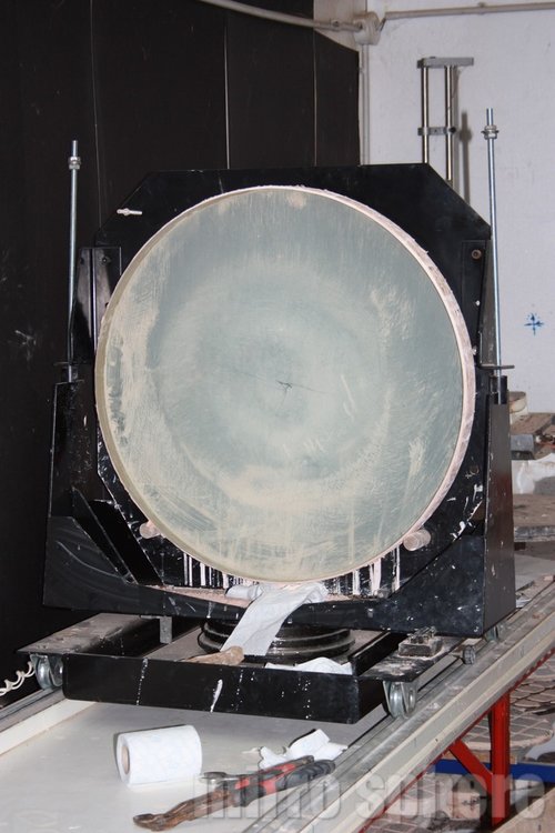

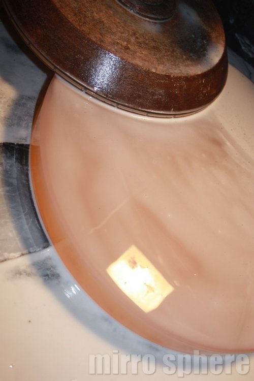

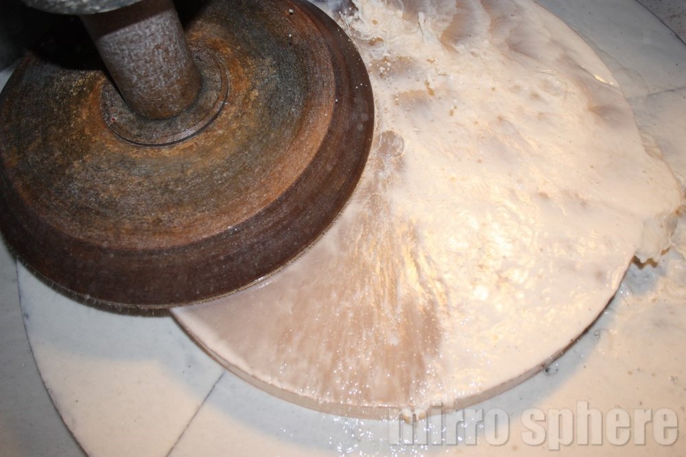

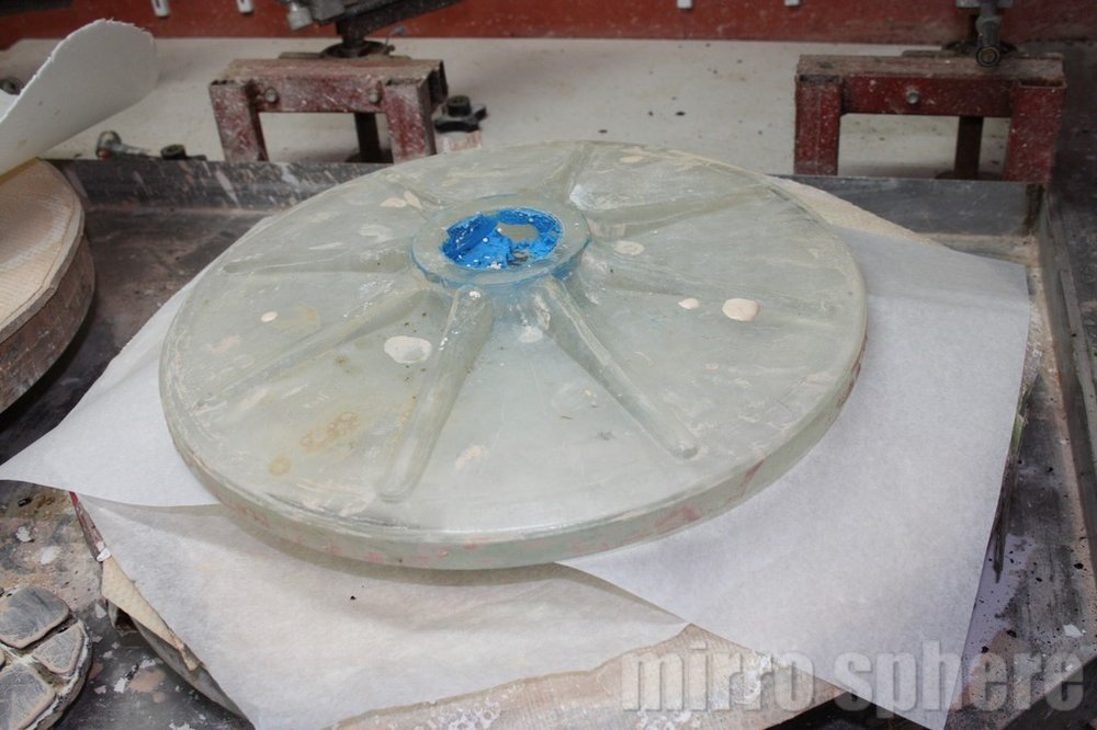

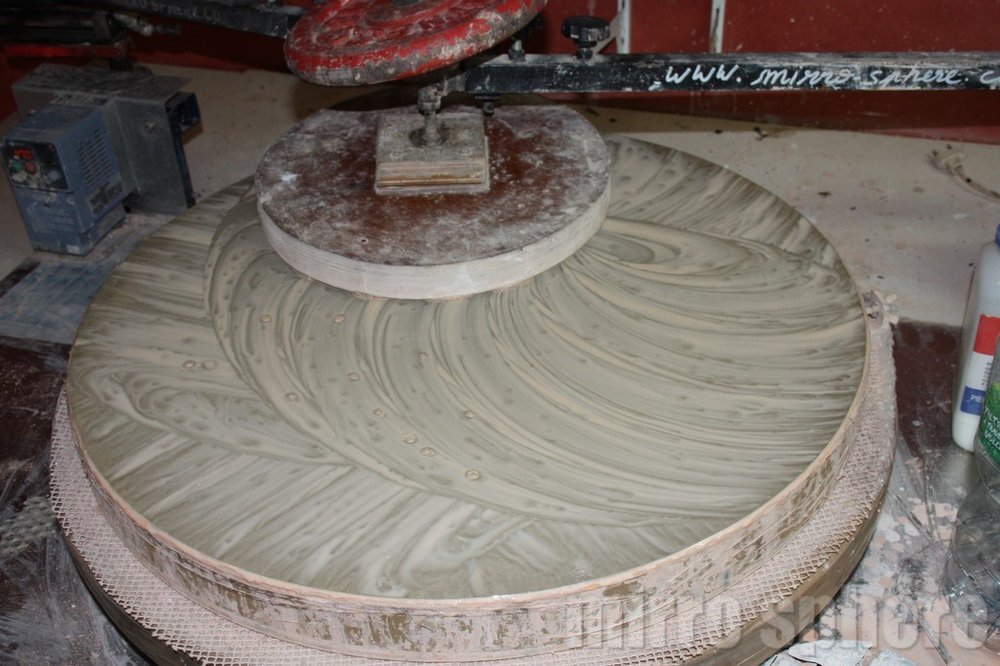

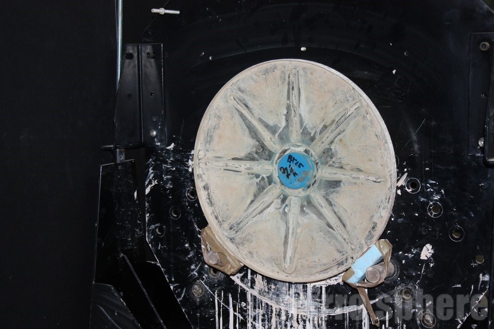

Bon, ce n'est pas parce que je ne communique pas que je ne travail pas, juste la vie qui emmerde le monde, mon papa est décédé, j'avais pas trop la fritte...mais bon, show must go one à ce qu'il parait ...un miroir allégé en repolissage , pour faire taire la désinformation bien sur que si on peut repolir un miroir allégé chinois
et le désormais classique  600 fd 3.3 que le monde entier nous envie

un grand miroir ouvert, il faut imaginer piloter un paquebot, c'est plein d'inertie, les décisions doivent être bien réfléchies et  prises en amont, sinon, lorsque l'on fonce dans le quai, ça fait des dégâts ...
Un opticien de renom disait , tu ne dois jamais te relâcher en optique, sinon, tu peux prendre une bonne gifle qui va te remettre d'aplomb, et bien j'ai vérifié cet adage récemment, sur ce 600 justement, j'avais imaginé un nouveau protocole, une inspiration hors cadre, un petit geste supplémentaire, trois semaines à paraboliser le miroir, content de moi,  puis ...un sentiment que  quelque chose clochait ...je test l'astigmatisme , miroir astigmate, à quelques retouches de fin ….arrrrgggggg…..retour à la case départ, trois semaines de boulot à la poubelle, ouch !  ça fait mal , on se sent un peu seul ..ce n'est ni mystérieux ni mystique 😉 c'est physique et bien réel ! 😉
un miroir allégé dans son jus

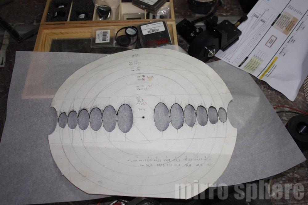

pour l'occasion j'ai ressorti un masque de " Hamon "
fr.G
Le 30/11/2018 à 16:45, Chtit Bilou a dit :
Yop !
Qu'est-ce que Hamon apporte de plus (ou de moins) à Couder ? Jamais vu ça ! 😁
La mesure est plus centrée dans les fenêtres , et la fenêtre du bord est bien pratique , mais surtout ça a un super look 😉 masque d Hamon, du nom de celui qui l'a inventé, trouvé dans de vieux articles de la SAF

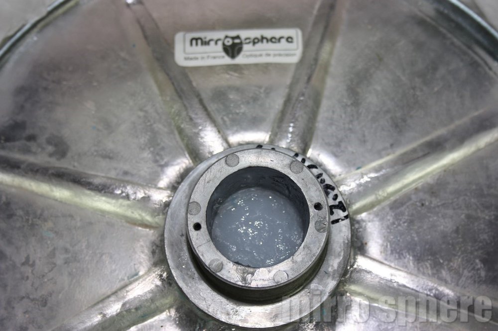

Mais dis donc?
Ce serait pas un de ces miroirs de grande série qui se décollent?
Tu fais ça?
tu veux parler du plot arrière qui se décolle ? Parce que mon exemplaire tenait très bien, j'ai eu un mal de chien à l'enlever. Sinon, il s'agit bien d'un miroir allégé chinois.
fr.G
il y a une heure, Fr.g a dit :
fr.G
oui, j'ai lu ici ou là quelques retours de gens pour qui le machin s'était décollé...
c'est vrai que la colle utilisée est étrange, un genre de silicone avec des boules de polystyrène mélangé...Cela dit c'est relativement bien pensé, le plot alu est fendu, ce qui permet à la colle de faire une repise par l'arrière, mais si effectivement ça ne colle pas au fond, bin tout se détache. Je préfère l'idée de mirro sphére , si je peux me permettre, je peux ? oui, bin alors je me permet 😉

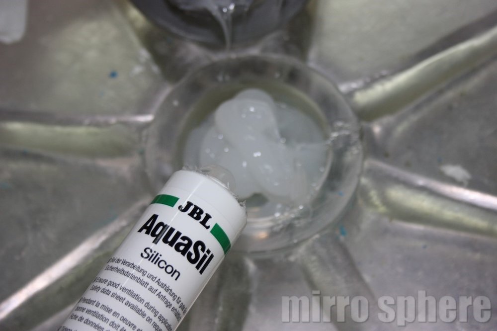

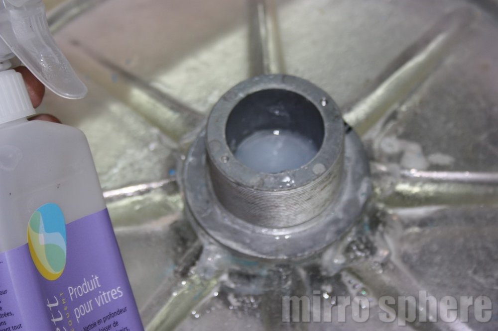

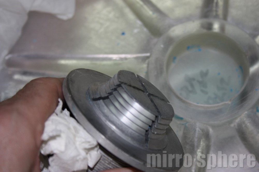

Il pleut , on est samedi ? si on recollait le plot d'un miroir allégé Orion?!
On nettoie le verre à l'acétone, le plot en alu également
On rempli le trou avec de la colle silicone aquarium, de la bonne, pas de la colle trouvée chez brico machin
Pour lisser, on utilise du  produit à vitre , ça évite de coller aux doigts
Et voilà , on laisse à température quelques jours et direction les étoiles...

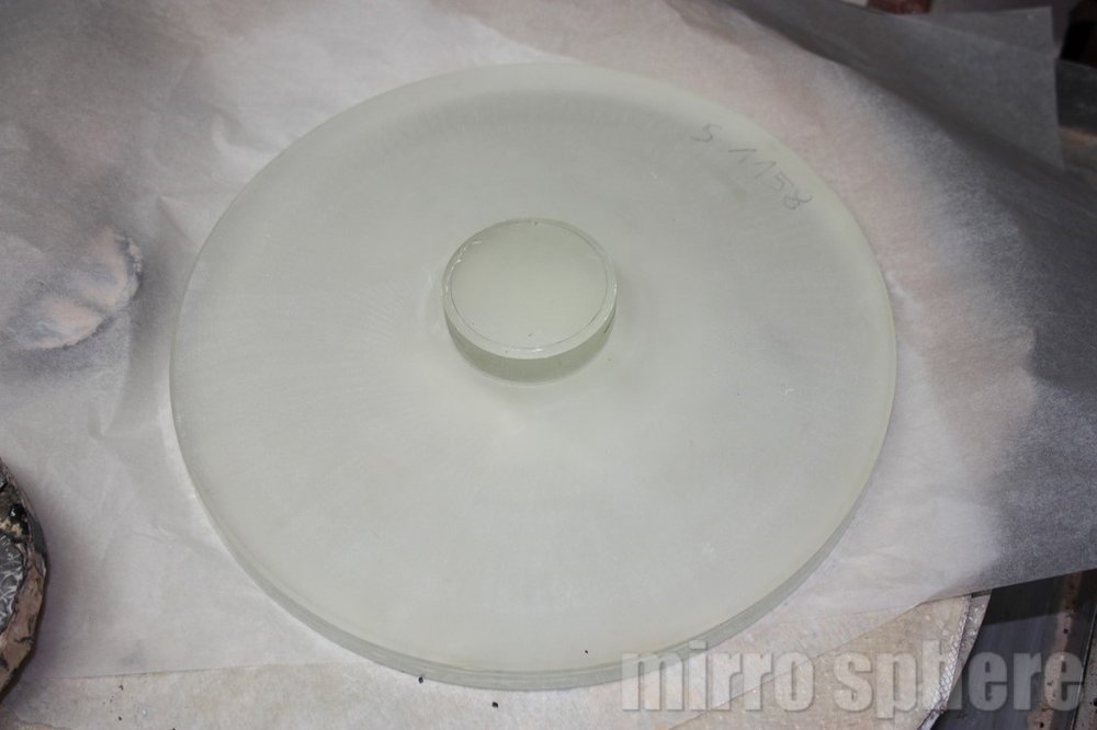

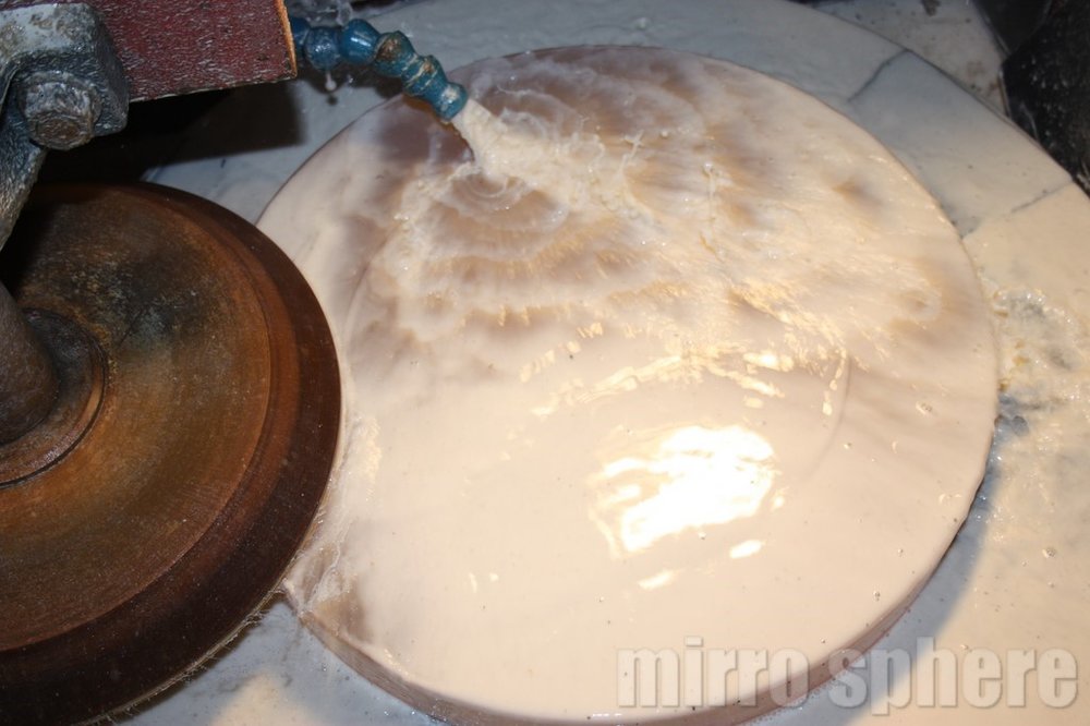

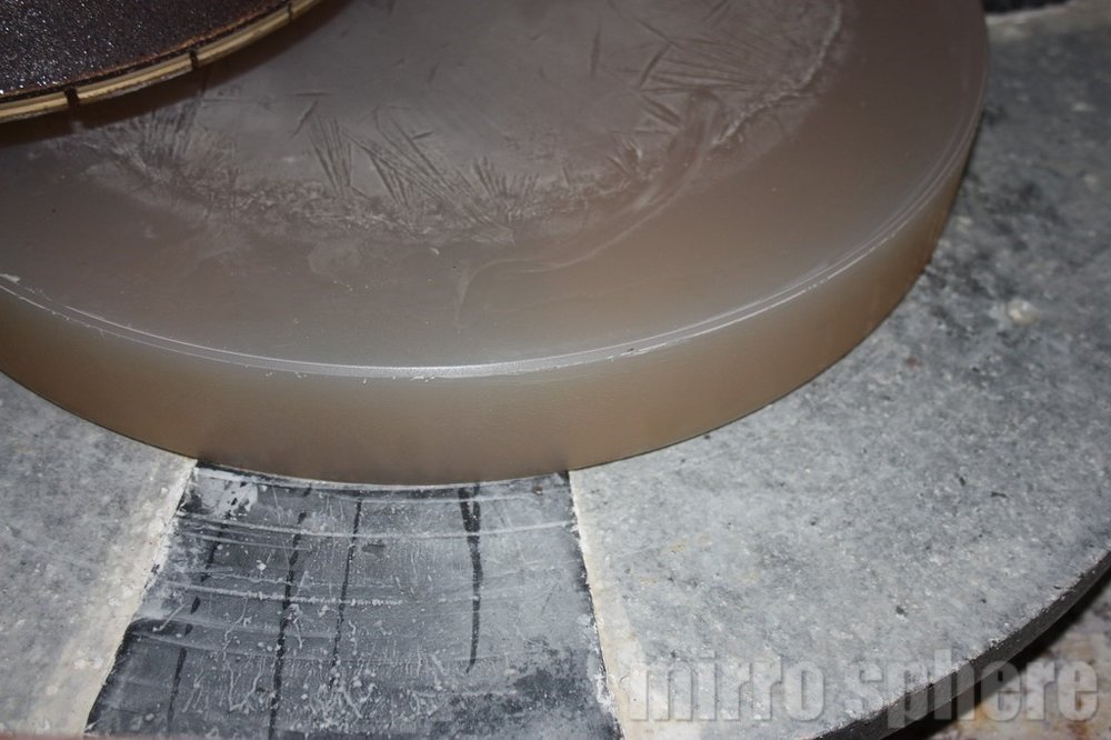

un peu d ébauche de zerodur aujour dhui ?
la mission:  faire perde 1 cm d'épaisseur à ce 400mm 49 =>39 mm
chanfreinage de la face
ho tiens, il a gelé cette nuit !
la premiére passe de désépaississage du dos
la derniére ( il y en a eu 6 , c'est dur le zerodur )
et enfin le chanfreinage du dos

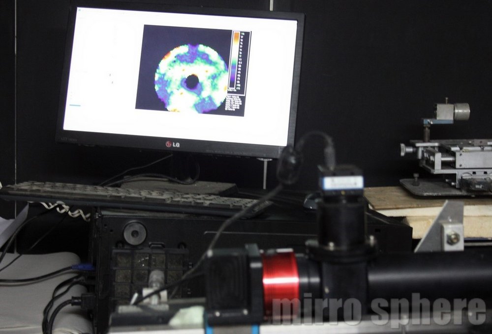

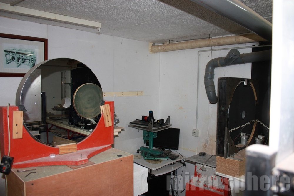

Quelle année mes amis ! ….une année qui se termine par un 600 3.3 , ici lors de son dernier contrôle
un vrai accouchement, avec tout les aléas de cette année, plus de 9 mois pour le faire celui là ..merci à la patience du client..

Bon moi, j'ai eu ça à Noël !! 😍
Un Schak Hartmann 100x100 de la société Alcor system , et qui fonctionne au rayon de courbure, comme un gamin qui veut jouer au pus vite, une installation vite faite sur un coin de table ..
