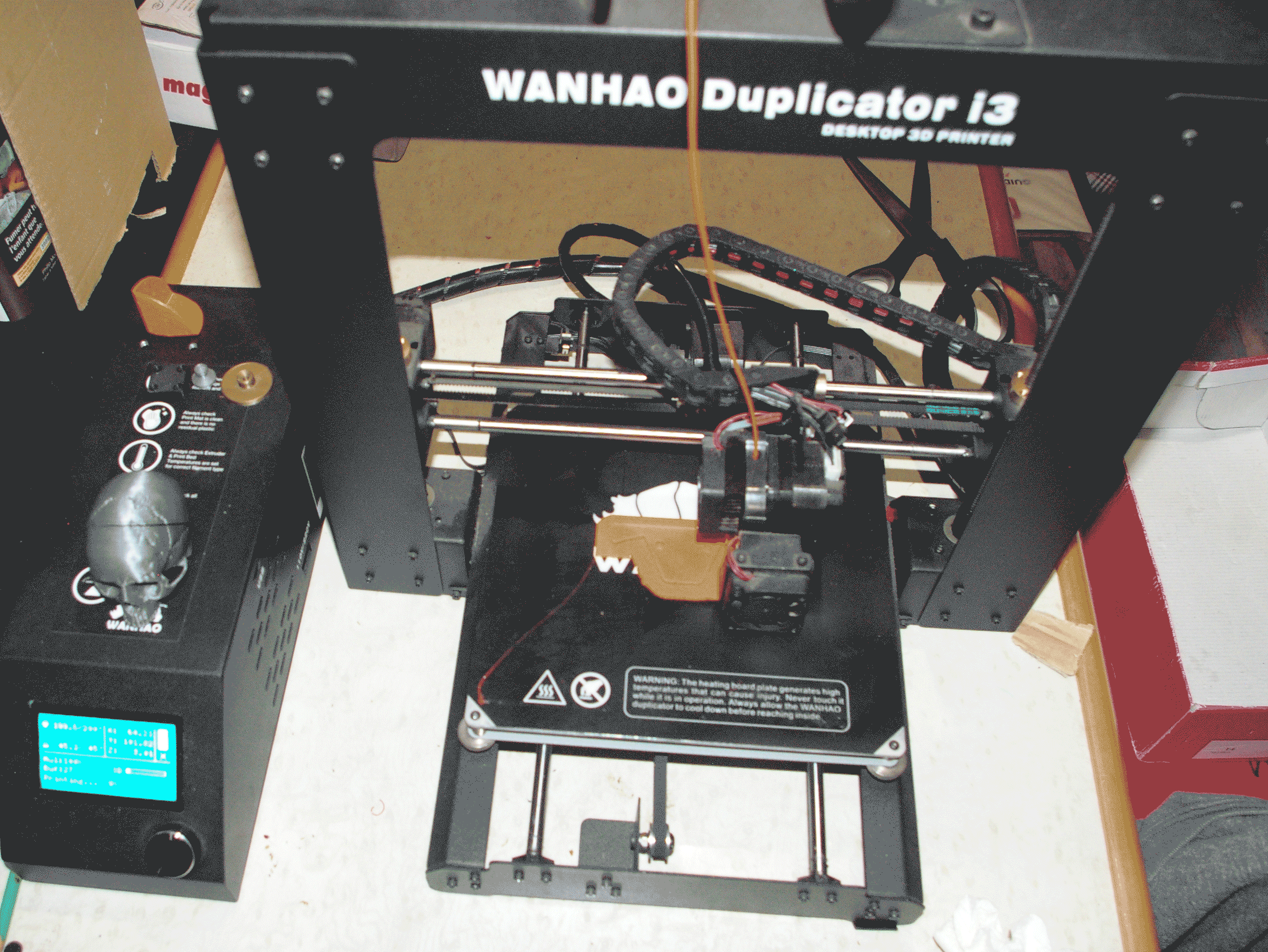

Zarkann Posté 29 mai 2018 Posté 29 mai 2018 Bonsoir à tous Je vous donne également mon impression sur les imprimante 3D Perso, j'ai une Wanahao Duplicator i3 pour un budget de 399€ Cette imprimante à l'avantage d'avoir un plateau chauffant et une construction métallique, elle est livrée avec un logiciel FAO facile à utiliser. Le plateau chauffant permet en théorie d'imprimer de l'ABS, mais il faut prévoir une enceinte fermée car le principale problème est le wrapping, Il faut dire quand même que cela reste une imprimante d'entré de gamme et que l'impression de grosses pièces ne se fait pas sans difficulté. Sinon pour les plus fortunés, l'un des tops de l'imprimante amateur est la "Raise3d n2 dual plus". Ses avantages sont : sa taille d'impression 305x305x600 , qu'elle peut imprimer tout les types de filaments y compris le filaflex et filament renforcé au carbone, elle dispose de deux têtes d'impression et la plupart des commentaires sur internet la donne comme une machine extrêmement fiable. Une autre marque semble se détacher en terme de qualité sont les Zortrax bien que leur prix côtoient le milieux de gamme. Concernant Dagoma les retours que j'en ai sont pas très élogieux : Manque de rigidité, pas de plateau chauffant, bâti en plastique imprimé,etc Son principal atout est par contre son prix. Il existe beaucoup d'autres marque d'imprimante plus ou moins cher les Prusa on pas mal le vent en poupe Il faut également préciser que la précision d'une machine a filament est très approximative comparé au machine de type SLA. Pour les machines de type SLA (genre Formlab) que j'ai vu fonctionner, la précision est vraiment au rendez-vous , par contre les tarifs aussi . Cordialement Eric
pagpatrice Posté 29 mai 2018 Posté 29 mai 2018 Le 29/05/2018 à 18:40, Zarkann a dit : mais il faut prévoir une enceinte fermée car le principale problème est le wrapping Voir davantage pas besoin d'une enceinte close pour régler le problème de wrapping, cela vient entre autre de la matière de ta plaque, avant de mettre en chauffe ton plateau met y une couche de laque à cheveux, j'utilise de la SYOSS TENU ULTRA (en grande surface) , avec une couche je tiens une grosse vingtaine d'impression et jamais de wrapping, température du Bed 130°C et avec une bombe tu tiens longtemps...
Zarkann Posté 29 mai 2018 Posté 29 mai 2018 Oui, je suis d'accord avec toi, j'ai pas parler des bombes de laque. moi j'utilise "3Dlac", mais bon c'est toujours mieux avec une enceinte fermée. Cordialement Eric

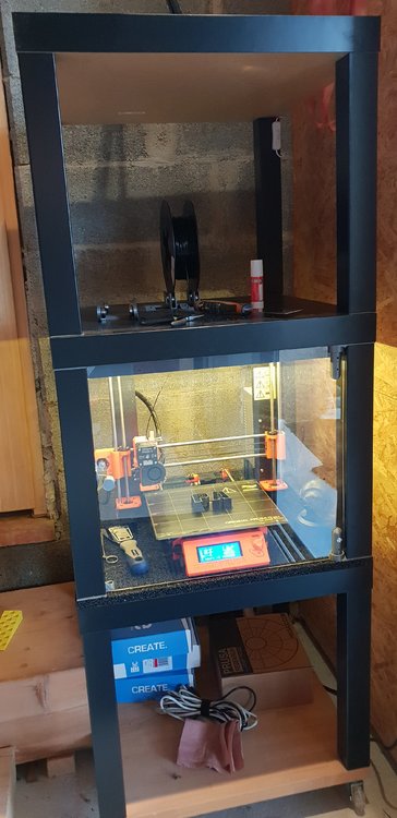

j65 Posté 30 mai 2018 Posté 30 mai 2018 (modifié) Salut Bon, moi plus classique. .. prussa mk2 en kit. Montage plutôt facile paramétrage assisté simple et printer très fonctionnel immédiatement. plateau chauffant avec une nouvelle extension magnétique pour un demoulage soft... Le tout dans la classe bidouille ikea lack enclosure ... j'aime bien le pet... très très peu de déchet. Modifié 30 mai 2018 par j65

j65 Posté 31 mai 2018 Posté 31 mai 2018 Le 31/05/2018 à 06:43, patdut a dit : @j65 Suis intéressé par ton expérience avec le PET et probablement les améliorations que tu as réalisées sur ta Prusa pour fiabiliser l'impression. Voir davantage Le pet ... c'est pour moi du pla qui n'a pas peur de l'eau... le seul pb c'est pour du collage c'est pas super vs abs mais ça print facile. Sur la prusa il faut bien s'appliquer au montage et a la calibration et c'est super fiable. Sur un tapis absorbant les vibration c'est encore plus propre . Limiter les courants d'air même pour du pet c'est bien. J'ai mis une prise commandée réseau et une webcam pour surveiller tt ça avec un extincteur automatique 3kg au dessus.... 🙄 1
patdut Posté 31 mai 2018 Posté 31 mai 2018 Tu utilises quoi comme température de buse et de plateau ?
