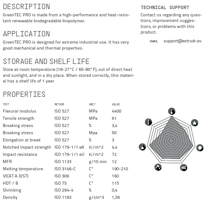

Astrokor Posté 14 novembre 2020 Posté 14 novembre 2020 Bonjour à vous Quelqu'un a t il déjà testé ce matériau ? retour d'expérience ? Sur le papier il a l'air très intéressant. Green-TEC PRO Filament performant et de composition bio-organique. Le filament Green-TEC PRO de Extrudr a été développé spécialement pour répondre aux besoins de performance des applications, mais toujours à base de composés organiques. Le matériau présente d'excellentes caractéristiques mécaniques et thermiques et un fini mat de haute qualité. En outre, le Green-TEC PRO offre une alternative écologique aux matériaux industriels classiques. Résistant à la chaleur : jusqu'à 160 ° C Bonne résistance à la flexion et warping minime Grande stabilité Homologué pour le contact alimentaire, inodore et approuvé par la FDA Biodégradable selon la norme DIN EN ISO 14855 Merci AK.
JMDSomme Posté 16 novembre 2020 Posté 16 novembre 2020 @Astrokor Tu testes ? Moi j'ai déjà une réserve de trucs inutiles. Si le truc accroche bien sur le plateau et tient ses promesses (température et résistance) alors ça vaut le coup, aucun doute !
Astrokor Posté 16 novembre 2020 Posté 16 novembre 2020 @ JMDSomme J'ai bien envie de tester mais le prix ... sniff 132€ les 2.5 kg Je vais voir ça ...
Astrokor Posté 16 novembre 2020 Posté 16 novembre 2020 Faudrait que je modifie encore ma machine pour l'imprimer aussi

Astrokor Posté 21 novembre 2020 Posté 21 novembre 2020 Le 16/11/2020 à 10:21, JMDSomme a dit : @Astrokor Tu testes ? Moi j'ai déjà une réserve de trucs inutiles. Si le truc accroche bien sur le plateau et tient ses promesses (température et résistance) alors ça vaut le coup, aucun doute ! Voir davantage Bon j'ai craqué, j'en ai commandé on verra bien. MaterialDataSheet_Greentecpro.pdfFetching info...
JMDSomme Posté 21 novembre 2020 Posté 21 novembre 2020 Le 21/11/2020 à 15:34, Astrokor a dit : Bon j'ai craqué, j'en ai commandé on verra bien. MaterialDataSheet_Greentecpro.pdf 124 Ko · 1 download Voir davantage si ça tourne, tu m'enverrais un bout d'1m00 pour test ?
