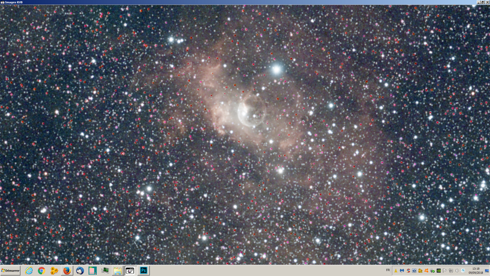

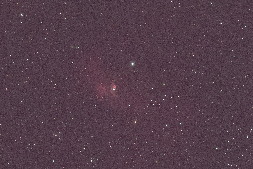

mejean Posté 9 septembre 2018 Posté 9 septembre 2018 Bonjour et merci beaucoup pour ce logiciel, complet et facile à utiliser avec les scripts de Colmic. J'ai des trucs qui ne marchent pas bien ...Version pour windows. 1) Voilà mon plus grand problème que je rencontre parfois (Crop après traitement vite fait en mode auto sur Siril, focale 500 mm, scripts Colmic, sans drizzle): Pour ce résultat: acquisition de prise de vue avec l'A7S, 30s, mode obturateur électronique. 413 bruts. Dithering toutes les 15 images via PHD max. flats au moment de la prise de vue mais offset et dark récupérés d'une séance précédente. Les bruts me semblent corrects: ça peut provenir de quoi? Mauvaise adéquation des darks ou autre chose? J'ai eu un autre cas une fois mais quand j'avais voulu faire un traitement avec drizzle sans avoir fait de dithering. 2) Traitement avec Drizzle plante généralement avec tant d'images. Manque de mémoire? (16Go, processeur I7) Manque de place sur le disque? (mais il me reste 200 Go sans avoir pour l'instant effacer les fichier de siril sans drizzel) Merci d'avance pour votre aide!
Traou Mad Posté 9 septembre 2018 Posté 9 septembre 2018 Le 09/09/2018 à 10:51, Transfiguration a dit : Hummm appliqué l’histogramme? 🙈🙈 Voir davantage Bonjour, deux manières d'accéder à l'histogramme (et le modifier) : - dans la fenêtre de visualisation, l'icône histogramme - dans la fenêtre centre de contrôle, menu traitement de l'image => transformation de l'histogramme. Pour l'utilisation, soit tu joues manuellement sur les curseurs (très sensibles, pas toujours faciles à accrocher à la souris), soit tu cliques sur la roue dentée pour un réglage auto. Ne pas oublier de cliquer sur appliquer. Si tu veux revenir en arrière, tu vas dans le menu édition=>annuler dans la fenêtre centre de contrôle.
lock042 Posté 9 septembre 2018 Auteur Posté 9 septembre 2018 Le 09/09/2018 à 11:37, mejean a dit : ça peut provenir de quoi? Mauvaise adéquation des darks ou autre chose? Voir davantage Fort possible. Le script ne permet pas de travailler en détail. Siril ce n'est pas que du script. Il existe aussi des algo de correction cosmétique.
Colmic Posté 9 septembre 2018 Posté 9 septembre 2018 Le 09/09/2018 à 10:24, Transfiguration a dit : Merci beaucoup je vais regarder ça Voir davantage Le 09/09/2018 à 10:24, Transfiguration a dit : Donc je n'ai pas de solution pour finalement enregistrer ma photo que je vois en auto ajustement? Voir davantage Le 09/09/2018 à 10:51, Transfiguration a dit : Hummm appliqué l’histogramme? Voir davantage Salut, si tu avais mis à exécution ta première réponse, tu n'aurais pas posé les 2 suivantes La réponse se trouve effectivement dans le tuto.
Colmic Posté 9 septembre 2018 Posté 9 septembre 2018 Le 09/09/2018 à 11:37, mejean a dit : ça peut provenir de quoi? Mauvaise adéquation des darks ou autre chose? J'ai eu un autre cas une fois mais quand j'avais voulu faire un traitement avec drizzle sans avoir fait de dithering. 2) Traitement avec Drizzle plante généralement avec tant d'images. Manque de mémoire? (16Go, processeur I7) Manque de place sur le disque? (mais il me reste 200 Go sans avoir pour l'instant effacer les fichier de siril sans drizzel) Voir davantage Est-ce que tu as ces points noirs sur les étoiles dès la sortie d'empilement sans faire aucun traitement dessus ? En zoomant dessus, je constate qu'ils ne sont pas tous noirs, mais certains sont colorés. Essaie de faire un pré-traitement : - sans dark - puis sans flat Afin de cibler la cause. Ensuite, regarde bien tes brutes histoire de voir si quelques-unes ne sont pas dans les choux. Inutile de refaire le traitement avec les 400 brutes, tu en prends 50 pour faire des tests. Pour le Drizzle, 32Go c'est mieux c'est sûr. Manque de place sur le disque, pas impossible non plus.
Dav78 Posté 9 septembre 2018 Posté 9 septembre 2018 Le 09/09/2018 à 11:37, mejean a dit : ça peut provenir de quoi? Mauvaise adéquation des darks ou autre chose? J'ai eu un autre cas une fois mais quand j'avais voulu faire un traitement avec drizzle sans avoir fait de dithering. 2) Traitement avec Drizzle plante généralement avec tant d'images. Manque de mémoire? (16Go, processeur I7) Manque de place sur le disque? (mais il me reste 200 Go sans avoir pour l'instant effacer les fichier de siril sans drizzel) Voir davantage Comme Colmic, essaies sans dark. Moi je n'en fais jamais, je trouve toujours le résultat moins bon, et si tu as fait du dithering, les pixels chauds seront effacés. Petite question : tu as fait ton image en mode silencieux, t'es darks aussi ? Sous Siril je n'ai pas encore essayé, mais sous Pix, je n'ai que 8Go de RAM avec un i7 (macbook air), et j'ai déjà fait un drizzle de 400 images sans pbm. Et les données sont sur un disque externe de 2,5 pouces, donc pas très rapide. Peut être un réglage de ton ordi ?
mejean Posté 9 septembre 2018 Posté 9 septembre 2018 Merci à vous deux. A priori, ça vient bien des darks. J'en ai pris d'autres et il n'y a plus ces points noirs...Mais bon est ce qu'il faut en faire vu ce que dit Dav? Je vais creuser coté drizzle. JP
Colmic Posté 9 septembre 2018 Posté 9 septembre 2018 Le 09/09/2018 à 20:58, mejean a dit : Mais bon est ce qu'il faut en faire vu ce que dit Dav? Voir davantage Si tu montes les niveaux à fond, tu verras la différence avec et sans dark. C'est pour cette raison que maintenant j'en fais toujours. ET du dithering aussi.
mejean Posté 10 septembre 2018 Posté 10 septembre 2018 Bon j'ai été un peu vite en disant que je n'avais plus de points... Je ferai ce qui a été conseillé (prétraitement sans dark pour voir). 1) Ce que j'observe, c'est que les points sont sur les étoiles. ça devrait être un peu partout si c'était un problème de dark, non? 2) la couche rouge n'est quasiment pas impacté, par contre la verte et bleu, c'est horrible (points noirs, visualisation histogramme), d'où les points rouges en visualisation RVB (V,B=0)... 3) ce n'était pas un plantage en drizzle, simplement que le traitement des 413 images lancé vers 23h s'est finit ce matin vers 10h! Je ne pensais pas que ce serait aussi long, la veille, j'avais arrêté le processus vers 6h....Bon, ce point me semble acquis, ce sera long avec mon PC, mais ça, ce n'est pas grave! JP
Colmic Posté 10 septembre 2018 Posté 10 septembre 2018 J'ai vu aussi que les points étaient sur les étoiles et pas dans le fond de ciel. Comme dit précédemment : - prend seulement 40 images à empiler pour que ça soit moins long - ne prend pas l'option drizzle dans un premier temps, ni la correction cosmétique - fais un empilement basique sans flat ni dark ni offset - regarde le résultat Si plus de point noir, tu refais la méthode, cette fois en ajoutant un truc, offset puis dark, puis flat, puis correction cosmétique puis drizzle Tu vas bien voir à un moment où se situe le problème. Par contre si tu as des points sur les étoiles dès l'empilement basique sans option ni dof, c'est que tu as un soucis dans tes brutes ou alors t'as une option de cochée dans SiriL qui fout la grouille. Essaie de remettre les valeurs SiriL par défaut avant de commencer.
mejean Posté 10 septembre 2018 Posté 10 septembre 2018 Le 10/09/2018 à 16:57, Colmic a dit : J'ai vu aussi que les points étaient sur les étoiles et pas dans le fond de ciel. Comme dit précédemment : - prend seulement 40 images à empiler pour que ça soit moins long - ne prend pas l'option drizzle dans un premier temps, ni la correction cosmétique - fais un empilement basique sans flat ni dark ni offset - regarde le résultat Si plus de point noir, tu refais la méthode, cette fois en ajoutant un truc, offset puis dark, puis flat, puis correction cosmétique puis drizzle Tu vas bien voir à un moment où se situe le problème. Par contre si tu as des points sur les étoiles dès l'empilement basique sans option ni dof, c'est que tu as un soucis dans tes brutes ou alors t'as une option de cochée dans SiriL qui fout la grouille. Essaie de remettre les valeurs SiriL par défaut avant de commencer. Voir davantage Merci pour toutes ces indications! J'essaye ça (peut être pas ce soir...) JP

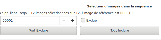

rmor51 Posté 11 septembre 2018 Posté 11 septembre 2018 Une question sur la façon de ne pas retenir des bruts. Pour l'instant, je les regarde une par une dans la fenėtre visu, je les note sur un papier, puis dans l'écran prétraitement (?? je ne suis pas devant Siril), je les retire une par une. Y a-t-il une méthode plus rapide ? Par exemple les cocher dans la fenėtre de visu.
